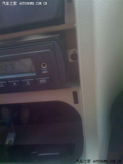

原车的收音机  两侧  各有一颗 螺丝固定.....
用普通 十字改锥   即可卸下.....

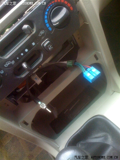

拿出 收音机...后面 有两个 插头...(一个天线插头...一个蓝色插头....)
拔下 天线插头....
两个 插头....一个天线插头....一个蓝色线束插头....
蓝色 线束插头 特写....
原车的收音机  就这样 拿下来了....

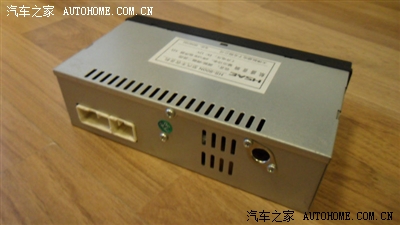

原车的收音机....   服役2年....    有需要的车友  拿去啦....
原车 收音机 背面.....
