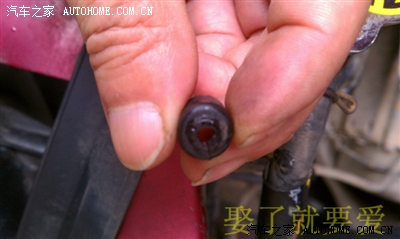

        2.检查拉线前端的防尘胶套,有裂纹,拆掉。将加入机油拉线管中来回拉动内线润滑,完毕安装拉线回位,上车试油门踏板,故障依旧.

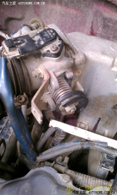

        严格安装程序进行:工具很简单 10mm和12mm扳手  一个14的套筒 原文是13mm的但我没有 试了下14mm的也可以板下来。

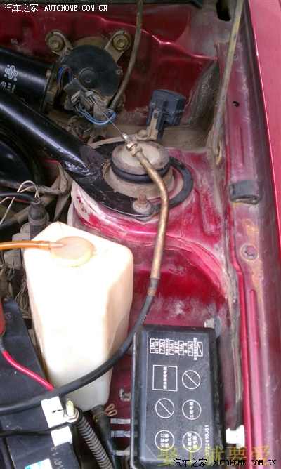

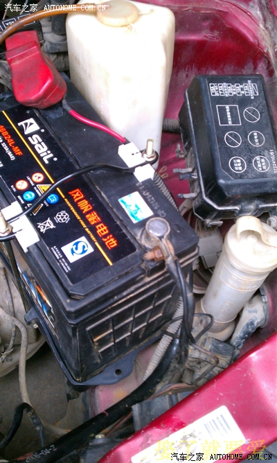

      先将电瓶负极拆开10mm扳手

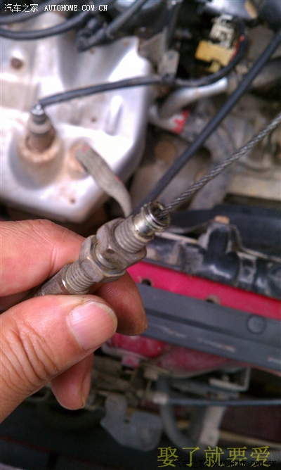

松开油门线卡座的两个螺旋用12mm扳手顺利拆下油门线线
油门线的防尘胶套有开裂除掉,给线里加入了机油润滑,这个指导贴里没有,自己想的。

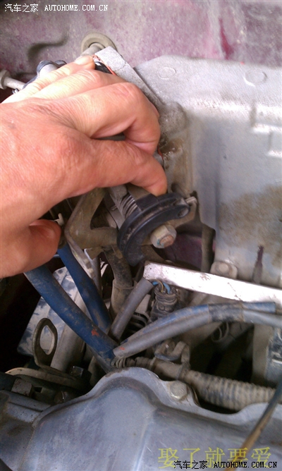

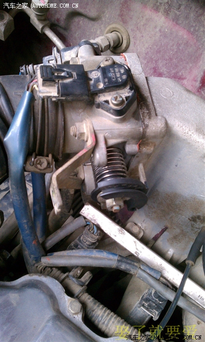

下面这个螺丝用14mm套筒拆掉,但这里碰到了麻烦,那个线盘上下左右摇晃都没有拆下来
怕是记错了方法赶紧上楼电脑再温习***,呵呵,方法没错,主要是我怕用力大了损坏部件那就得不偿失了,下楼加点里,拿下

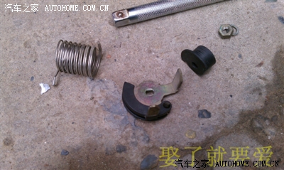

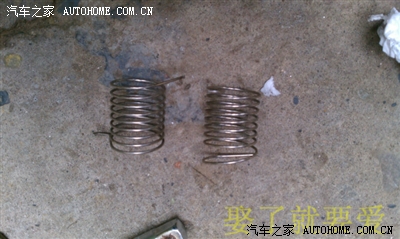

将弹簧分开

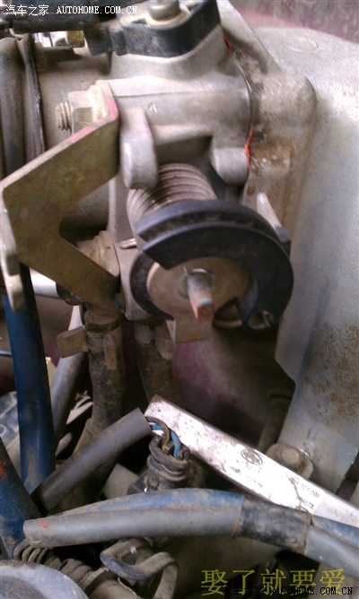

装回原位

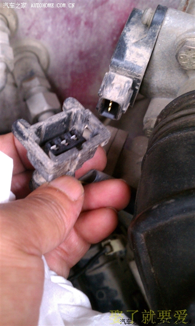

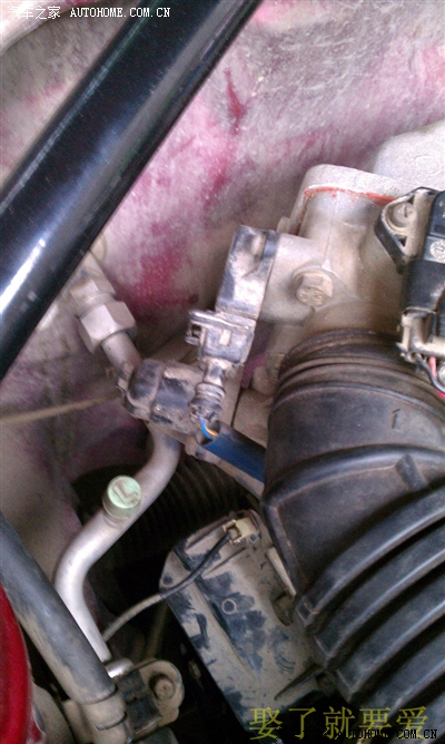

装好拉线,调整拉线松紧度,忘了照片。然后拆掉拆掉节气门位置传感器的插头
上车将电门转到平时启动发动机时候,仪表灯都亮起来的位置,下车,双手各拿一个接头同时和底座连接2秒松开,重复3次,我是第三次就没有拿下,将电瓶和传感器连紧。上车不踩油门点火 着车一分钟熄火 重新着火,踩油门,呵呵,很轻,很灵敏。小试下感觉非常不错,原来的卡顿现象没有了,就一句话舒服建议坛友有这个现象的照此做一遍,非常简单,10分钟就能搞定。再次谢谢次方法提供者已经不是修理工

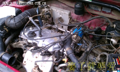

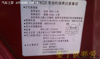

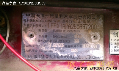

     另外,咨询大家个问题,看大家都说自己的车是电装,什么摩托罗拉系统之类的,不懂,求解。我的车是06年5月出厂的 TJ7101A 三缸 该是什么系统啊,这个好像买配件的时候需要知道这个的偶 下面图片能说明吗?谢谢大家
