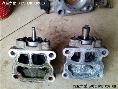

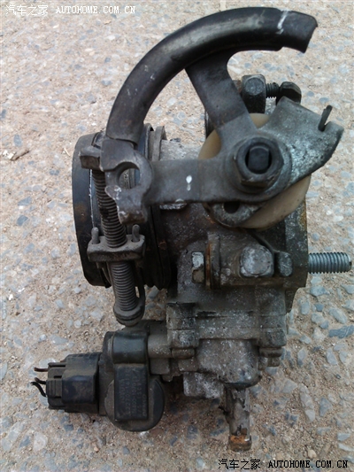

一年多了,一开空调怠速马上跌一半,低速行车随时死火,经过广泛征集车友建议,综合结论应该是怠速马达OVER了,前几天去拆车场碰巧看见在肢解2台8A机,然后30米收了个节气门总成带怠速马达的回来,品相不怎么样,不知道怠速马达还能不能用?
今天拆下来一看

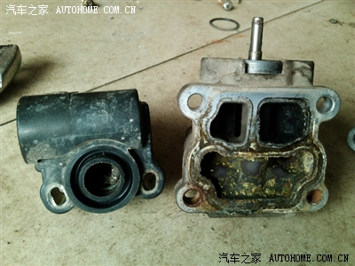

左边是我车上的,小轴承那跟棍子上面的磁铁没有了
全碎了吸在这黑洞里了,怪不得不能自行调节怠速
用化油器清洗剂狂喷了几轮,装上车着车调好怠速,再开空调,机器声音和转数都察觉不出有变化,一路行车动力稍微有点受力,空调也比以前凉了,转数一点变化都没有,这下终于不再身在南方夏天被蒸桑拿了。
