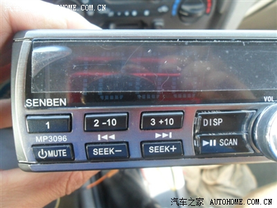

原车夏利n3四缸得收音机越来越差,就剩2台,一个97.5,一个98.6,后一个还吱吱啦啦得伴奏,一咬牙换个机头吧,不用说穷人性价比之王,森本3096,此机从一家淘宝店铺掏来,原价128大概,这台没有包装没说明书,说是从特殊渠道得到,店家说给保修,机器没病全新,我一看正好,还便宜,90大元包邮还顺风,在此赞一下亲爱的店家,够实惠,给力。

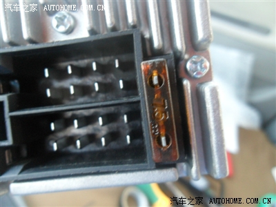

保险丝是7.5的,这个大家尽量别动了,有的人换的10,我建议别动,毕竟要尊重原来的设计

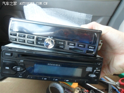

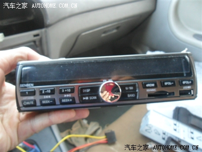

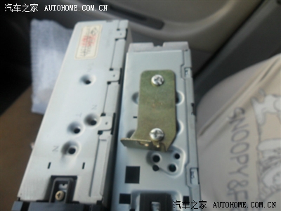

这是新老机子的对比
注意新森本的鸡爪,这是原来海鸥上的,森本现在的螺丝眼正好安装,看出产品确实人性化了,左右各一个

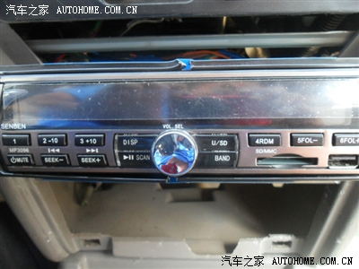

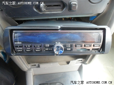

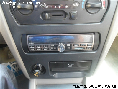

已经装完。

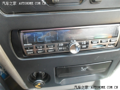

面板明显漂亮许多

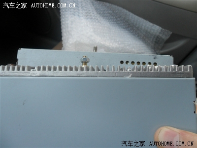

长短上来说,比原机要短一些,重量上还是原来的海鸥重,看出来用料十足,但是现在都买新科技,老东西再好
也有过时的时候啊,该换就得换。

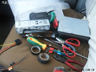

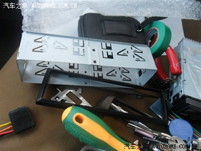

这是偶准备的一些用具,有点乱,但是活细啊,自己的东西不能糊弄

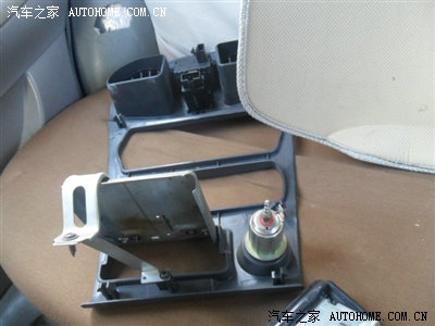

这是拆下来的面板,一共5个卡子,这个应该没问题吧

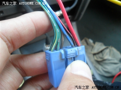

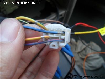

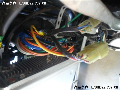

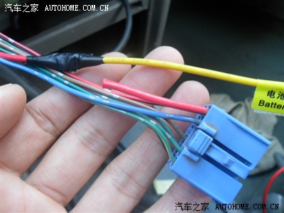

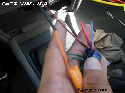

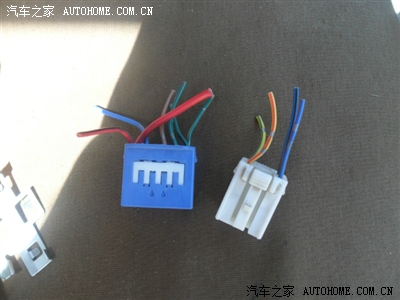

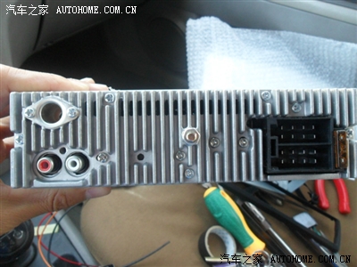

这个线插是重点,分2部分,电源部分为红粗,蓝,棕色,右下角那个红黑相间的不用。左侧大拇指这边的为前面2个喇叭的正极,中指那一测对应的2条线为喇叭的负极线。不要接错
要看清楚
这是已经接好的电池正极线,连接原车的红色粗线。

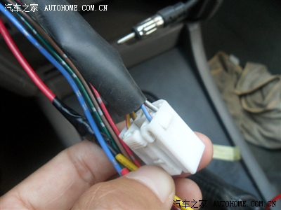

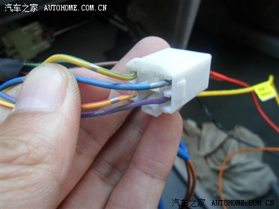

这个线插是原车的后面2个喇叭拇指下面的2条是负极,食指那边的为正极。一会接时候一定别马虎。

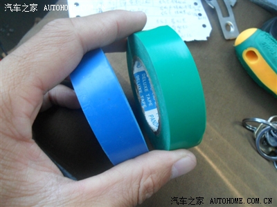

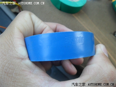

右边那个大卷胶布不给力,粘性不够,白花2块钱,到另一个店花一块钱,比那个好多了,起码是正品,永信牌子
大家以后认准了再买,不是广告,咱家不生产那玩意。

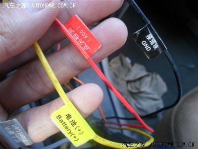

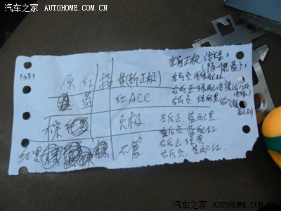

这个可是偶总结出来的精华,之前的备课内容都在这上面,估计能有看明白的,不懂不要紧,后面还有说明。

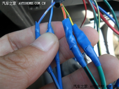

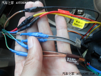

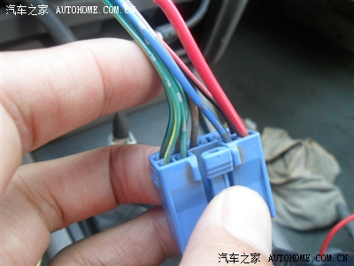

这张图上三个电源线已经接好,分别是原车粗红接森本黄是电源正极。原车蓝色接森本红是点火线。原车棕色接森本
黑是地线。就这三根接好,电源部分就哦了,剩下一根红黑的不用即可自己处理,用胶布包好。

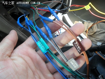

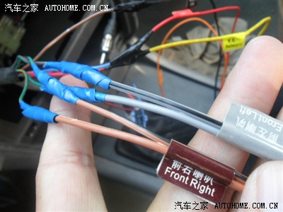

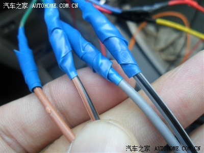

左侧的2个前喇叭已经接完,原车正负极已经在前面说明,森本的正负极带黑色的为负极,一种颜色的为正极,比如
左面的棕色线为前右喇叭的正极,另一条棕黑为负,弄错了据说音效不好。

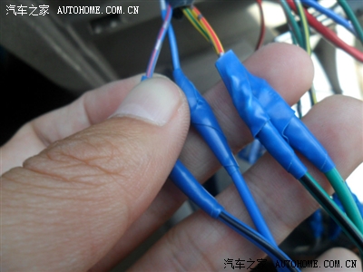

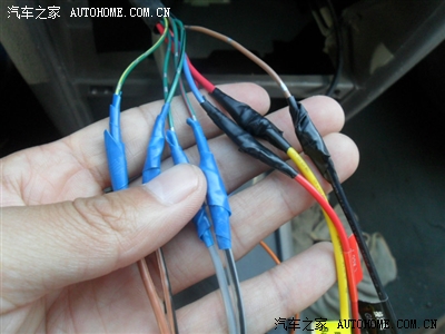

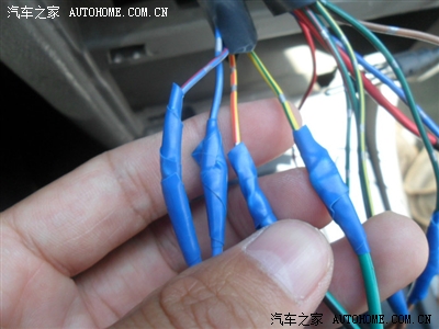

第一个线插7根线都搞定,还是挺清晰的吧,下面四根是前面2个喇叭,上面的为电源部分3根线。

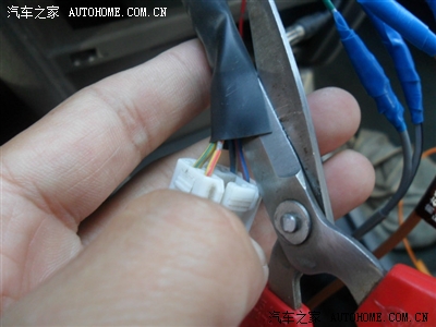

不舍得也得这么干,要不不好接线,得褪下一截露出线

这是接好后2个喇叭后的样子

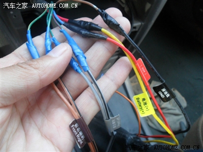

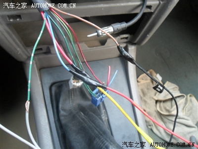

这是4个喇叭的线,已经接好共有8根,4正,4负,还是比较规矩吧,虽然不是专业的,标签暂时别撕掉了,留着估计
有用,也不耽误啥。

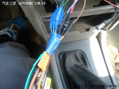

这张要看好,原车线插剩下的红黑不要了,森本剩下的天线控制不要了,都用胶布包好。你要是把这两接一起,后果自负,可别说我没告诉你
把接好的线擦插好,天线插好,试机,一遍成,没烧一个保险呵呵,自己赞一个
把线屡好,别弄的挺狼狈的,让人笑话。

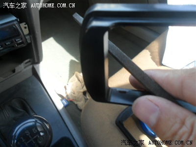

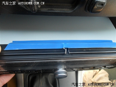

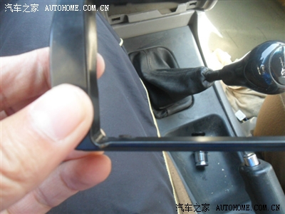

用的原来的面板盖,宽度不够,果断掰折,有塑料的小突起卡子,用挫搓掉,让它光滑一些,更加贴合,舒服
缝隙也小。
用胶布先凑合上,这地方个人认为用3m双面胶效果能好,指定能固定住,不爱上楼了,5楼这一会跑了3趟,先这样吧,
这个地方也不总活动,不耽误大局。
机器推到里面去,2边的螺丝位置都正好,前面已经说过,用螺丝刀上好,关键是后面的螺丝位,由于机器比原来短了
后面的铁片够不着,所以暂时不固定了,用手扳一扳,很牢固,那就算了吧,不管它。
面板装好了,别忘了点烟器电源,液晶表电源,还有双闪电源。
下来的2个线插别扔掉,指不定啥时候用上。

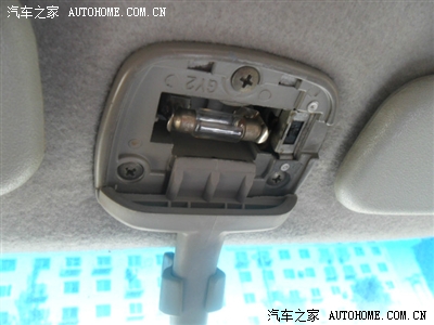

别小看了这个小灯,在找正负极的时候立功了。再卡上,有空换成液晶的那种灯,据说省电,还亮。
关键不常用到,也就没抓紧。

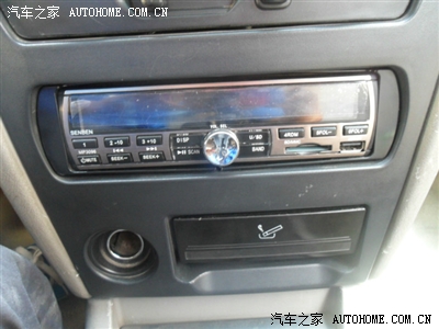

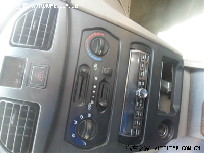

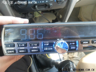

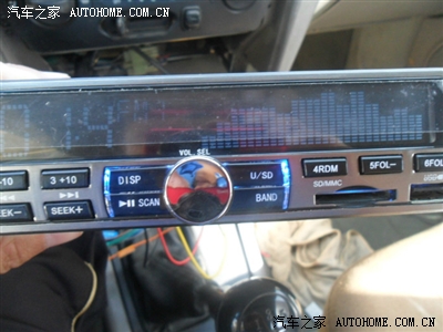

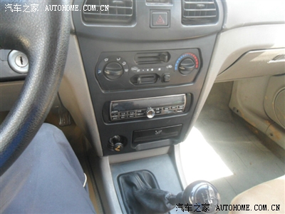

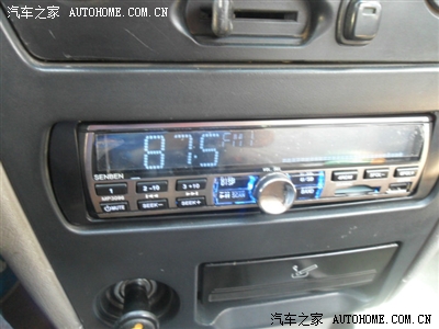

都装好了,咋样

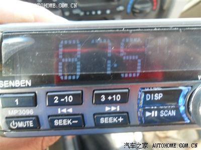

试机,完全正常,不开钥匙门,没反应,打开钥匙门,在打机器就着,说明钥匙关闭,森本不工作,不浪费电池电能。
原来收不到的电台,现在轻松收到。
