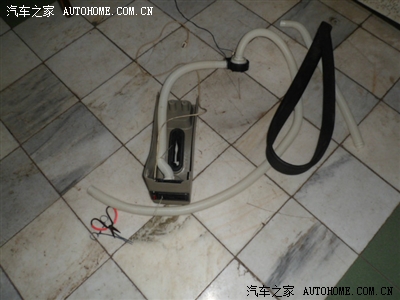

用两根80公分“海尔”洗衣机下水管4元x2 外加空调30mm保温管5元
没装车前 没通电现状
通电后现状

总装完成 没通电
通电使用中 成功 使用了10多天感受 没有因为它距离长冷 热风出的要慢点 都是同时有 温度和中控台一样 不满意就是后排出风口(风力)比中控台中间出风口要大 坐上去的人半小时后都说受不了 今天解决了 在风扇上加了个降压器 降到7V风力软下来了 正好 人没坐车前风扇用12V电源快速送风 人进去后长时间就转换到7V低速送风
