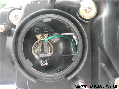

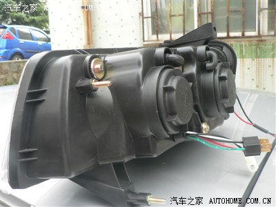

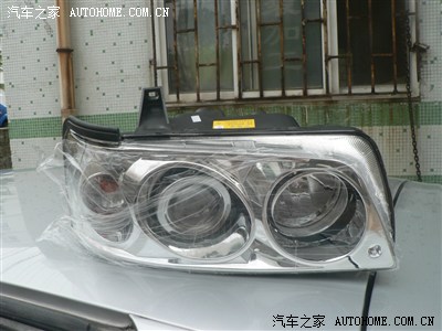

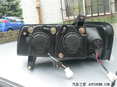

   最近看了坛子里车友的帖子感觉吉利203还不错,有透镜还有独立的远光,验车只有把氙气一撤换上普通的卤素灯一切OK,本来想买个大灯预备验车的,这会儿买个吉利203也行啊。于是休息日上午杀到了汽配城在转了多家配件店,终于选定了这款吉利的203大灯,老板告诉是副厂的但质量还不错背面四个调光螺丝,远近光独立可调(这个功能很好,方便安装透镜和调整灯光角度,建议车友选这样的。)
上图正面
侧面
后面看四个调节螺丝,远近光独立可调。

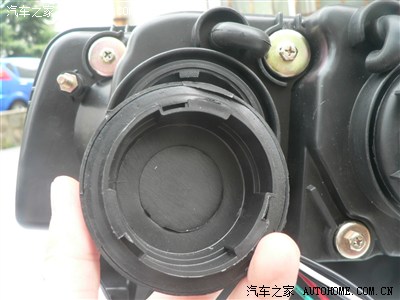

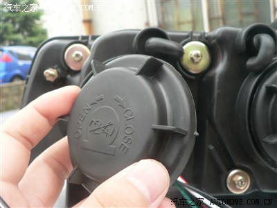

大灯都采用的是H1的灯泡接口
后盖做工也相当精细
