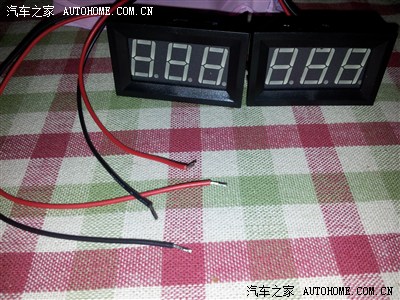

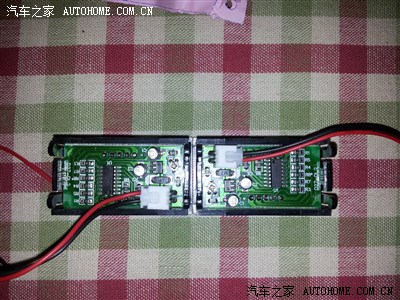

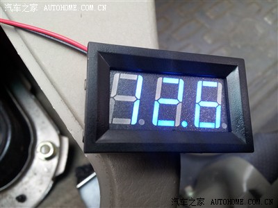

这东西只能在TB上淘回来了,这不就这玩意。
做工嘛就还算可以了。

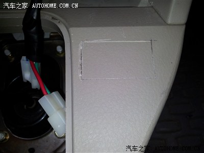

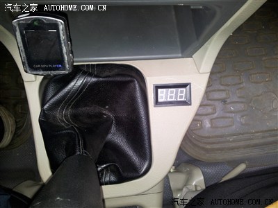

首先找好想装的位置,左思右想。我勒个去,这个位置碉堡了。
简直就是做手术,下刀的时候,小心脏砰砰砰的,要是偏一点儿内饰就直接报废掉了。

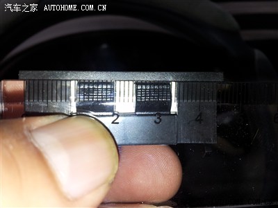

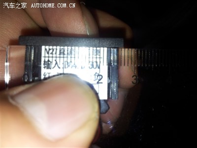

好了还是先用直尺测量下电压表内侧的长宽

先试试
蓝光的,挺好看。

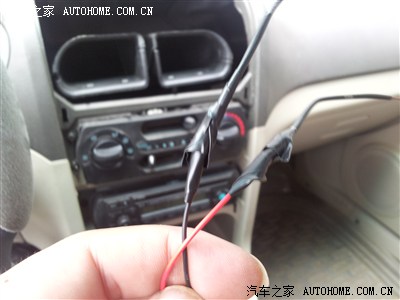

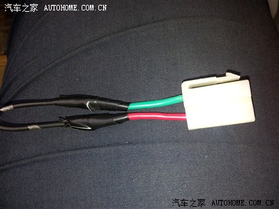

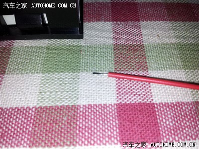

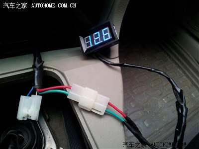

然后把电压表一端的正负线接长。并用包布裹好,说实话,这破包布真难用,一点儿都不粘。

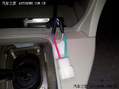

之后把两线的子母连接的子端与电压表接好。注意正负极。

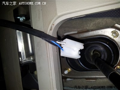

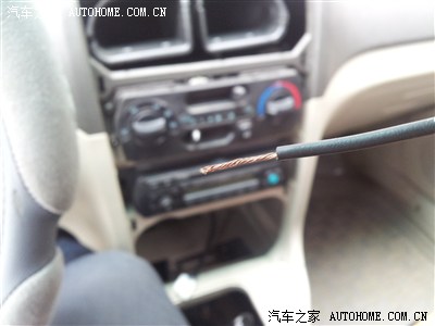

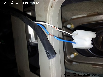

下一步把点烟器线的护套拨开,蓝为正极,黑白相间为负极。
用剥线钳将两线拨开
之后将子母扣的母扣与点烟器线相连,同样注意正负极。
用包布整理包裹好后,再试一下
没有问题,下面就该主刀医师上场了。
没有撮,就和吧反正盖在下面又看不出来的,

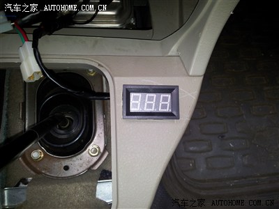

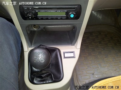

先放上去试一下大小  嘿正合身
之后就是俄罗斯方式,按下去。

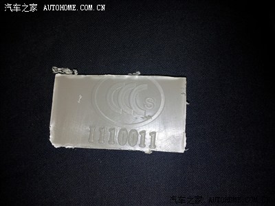

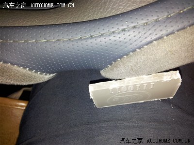

被裁下来的内饰板  可怜的CCC认证啊
这种工程塑料软硬度正好,还挺厚

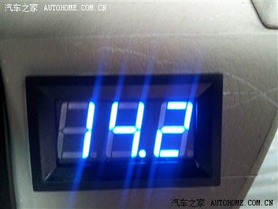

装上之后的效果,怎么样,挺好看的吧,最主要他不占地方,没有零散的线头呢。
