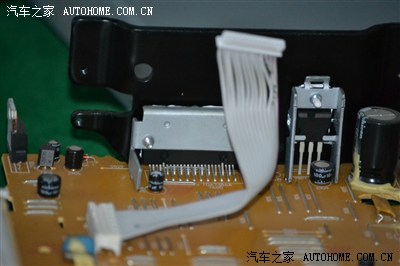

拨出连接CD机芯的排线。排线后面的就是功放集成电路,就是它的脚接触不好了。
取下CD的机芯,露出电路板。
完全解体
功放集成电路后的焊点
有两个焊点虚焊了,要认真看,不发现,但不管了,统统焊一下。
