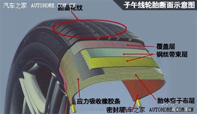

说到轮胎不能不说它的骨架钢帘线,轮胎是有骨头的,这就是刚出锅的钢帘线,也许很多人认识轮胎可是很少人知道轮胎里面的钢丝是怎么样子的

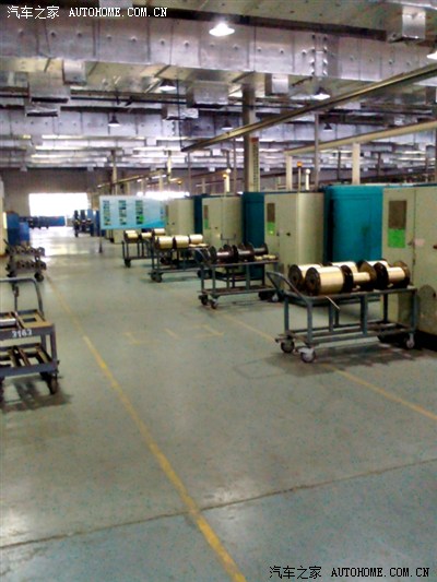

制作复杂规格的帘线需要一流的设备,图上的是德国SKET设备,

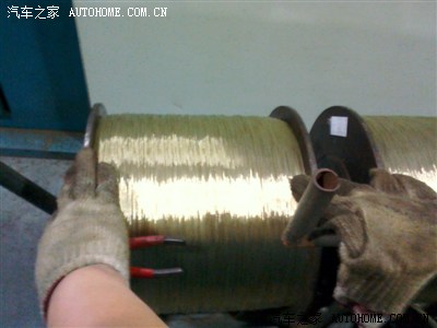

钢丝股是由这样一轮轮金色的钢丝合成的

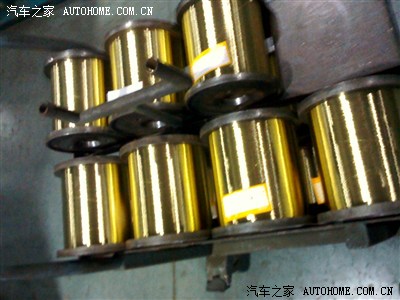

整齐的半成品
德国设备做工精良,运行稳定,抗造
每一根钢丝受的力都是相同的,这样才能保证在破断的时候是一起破断的,一旦有力度不一样的钢丝放在轮胎的胶里就会出现轮胎鼓包,甚至爆胎的危险
轮胎一旦出现鼓包现象就千万不要用了,因为里面是像针头一样锋利的小钢丝断裂了,鼓包的轮胎要立马换,不换后果很严重
