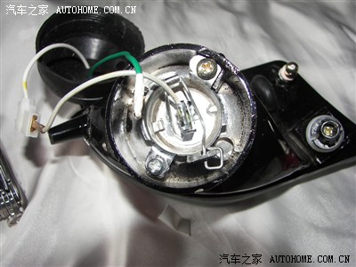

21日晚过水洼

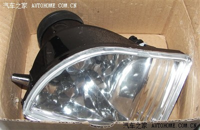

第二天发现已经裂了的左前雾灯没了
花20多网购了一个副厂的
原准备找路边店安上

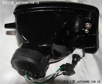

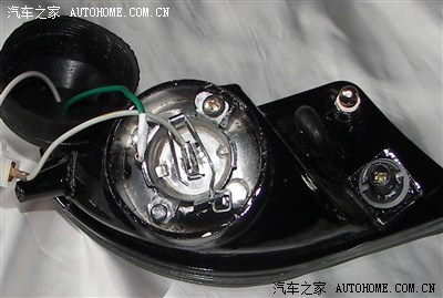

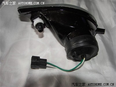

灯到手后,仔细看了一下
不是螺丝拧的
是插得
自己尝试了一下
按吧上了
副厂的质量真是不敢恭维
线细,插头的铜片薄
我丢失的貌似也不是原车的了
姐夫应该给换过
修理厂没道理给用原厂的
这次的而这个比残留线头细多了

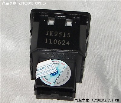

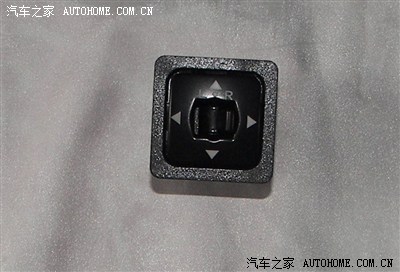

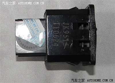

前一阵,后视镜调节开关不好使了
有点扳不动
想用化油器清洗剂清洗里面的脏东西
再上点润滑剂
结果,好使了,却难看了
上面的黑漆掉了部分
露出一些白色的塑料
看着太磕碜了

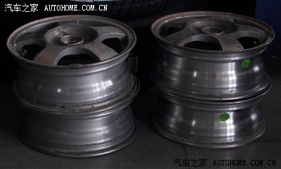

换吧,20元

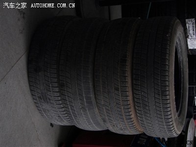

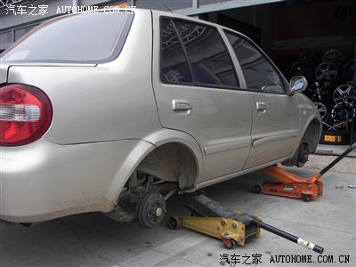

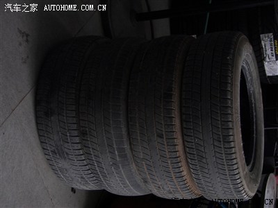

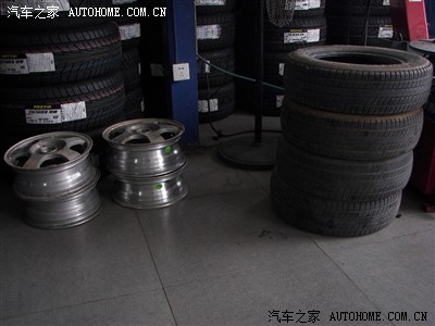

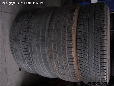

原车的轮胎,6W多公里,还能凑合使用
看花纹,由于平时气打得太鼓,中间的磨损比较大

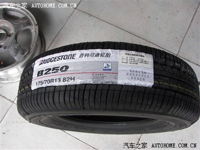

原车是佳通165 70R13的

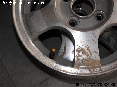

换的是普利司通175 70R13的,型号B250,价格,单只285元,顺便换了气门嘴
气门嘴价格忘了,貌似一只几块钱,网i原来发过一个帖子
