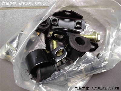

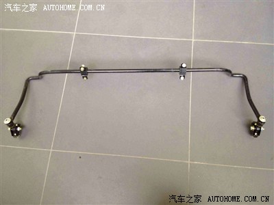

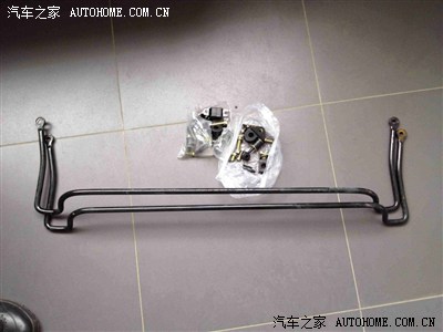

我买了两套,一套自己的,一套同事的。(平衡杠是原厂的、修包是副厂的)

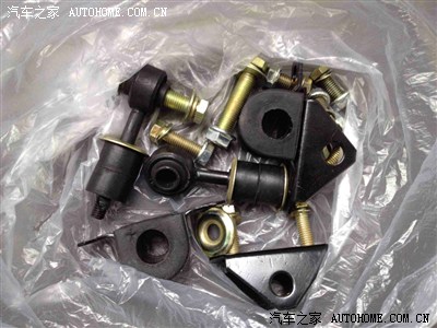

到货啦:
先组装上看看少不少零件:(零件一个不缺、配的螺丝也是质量较好的)

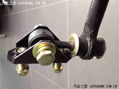

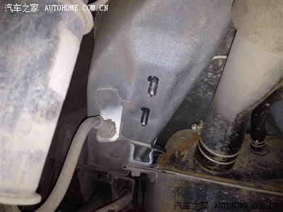

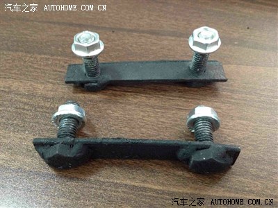

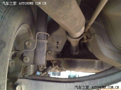

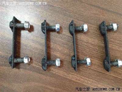

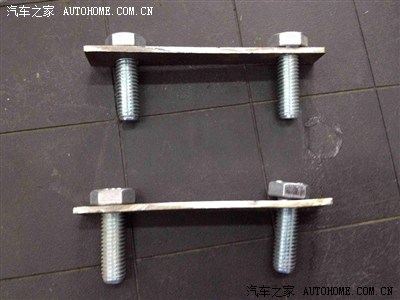

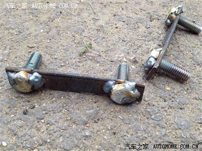

2 准备阶段:制作螺丝杆的桥架(为安装做准备)

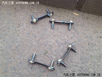

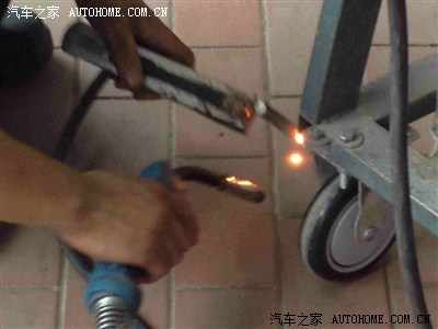

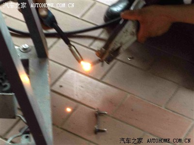

采用了三角铁的材料,用无齿锯割出两条并在适当的位置转眼:
如下图:(螺丝的距离先前已经在车上量好了)

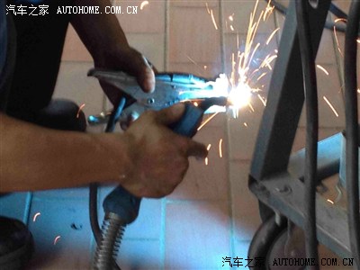

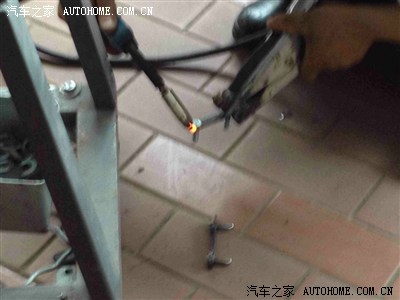

电焊:

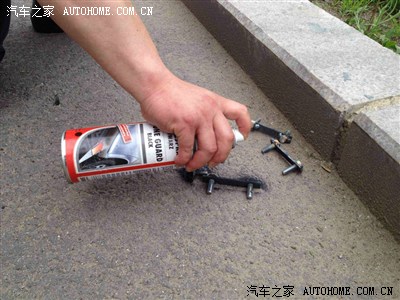

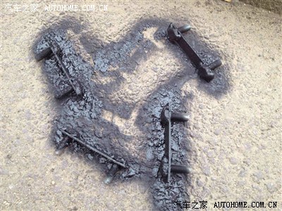

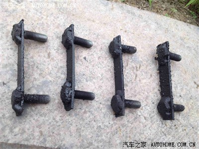

喷上防腐漆:

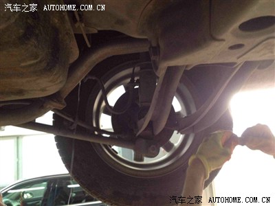

3安装阶段:

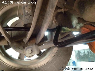

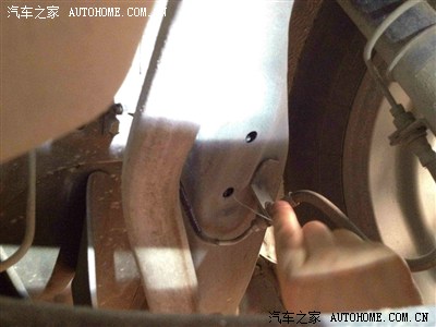

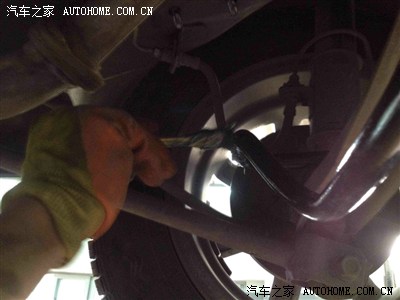

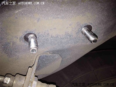

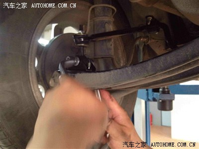

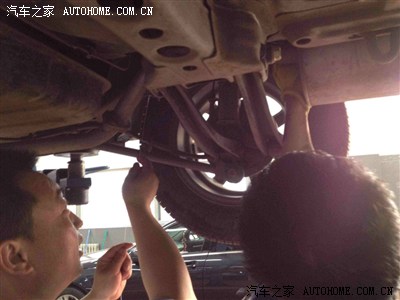

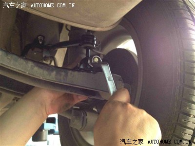

把做好的桥架用穿针引线的方法弄进去:

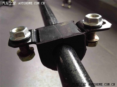

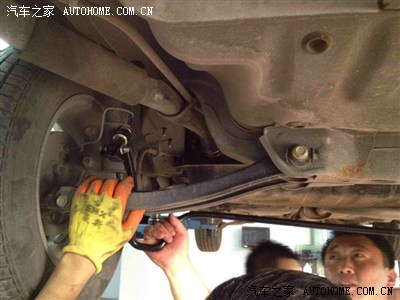

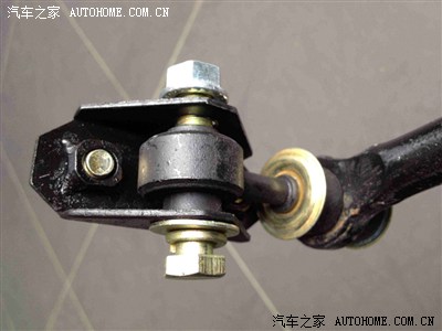

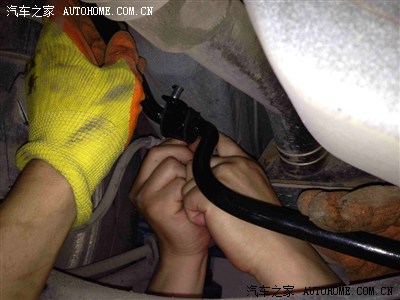

装平衡杠:

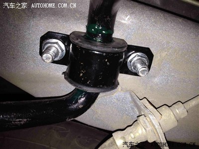

在胶套的位置涂抹润滑油(防止车辆行驶时吱吱异响):

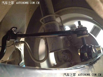

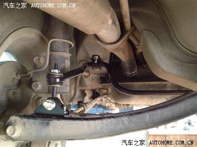

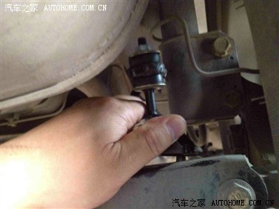

固定平衡杠:

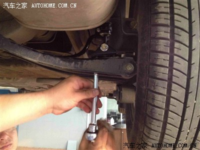

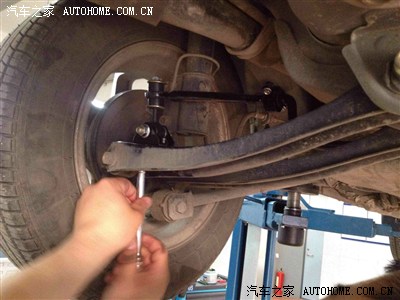

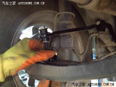

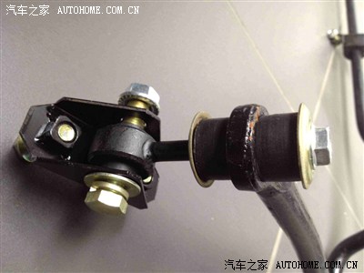

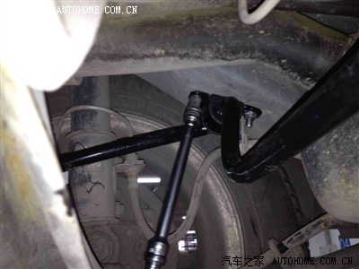

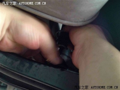

固定小拉杆:

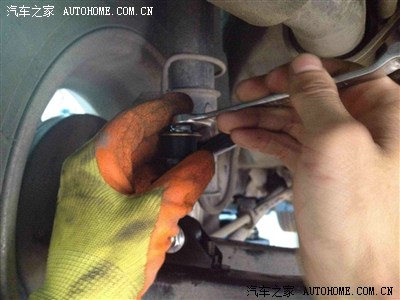

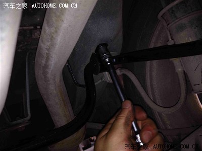

上紧螺丝:

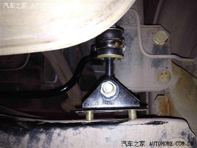

安装完毕:
