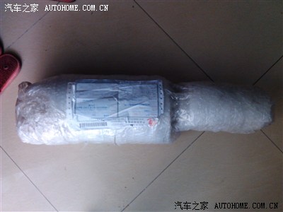

广东梅州发过来滴哦,正宗华创风?
包装很严实
新货拆包咯

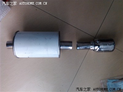

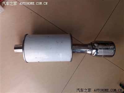

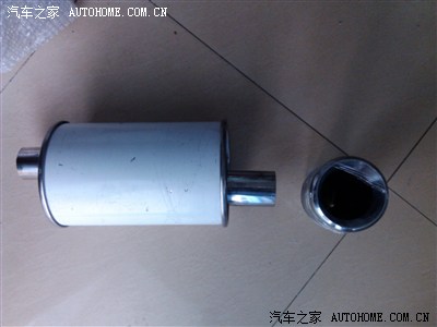

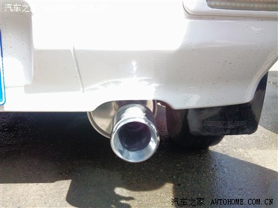

尾嘴我要活动的
口径89MM

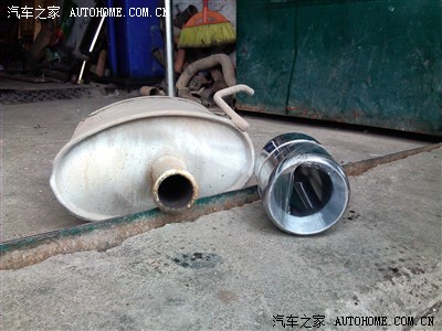

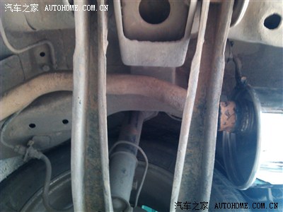

原车口径对比

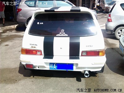

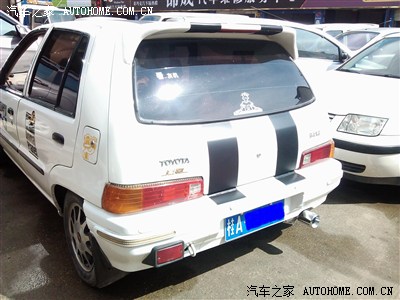

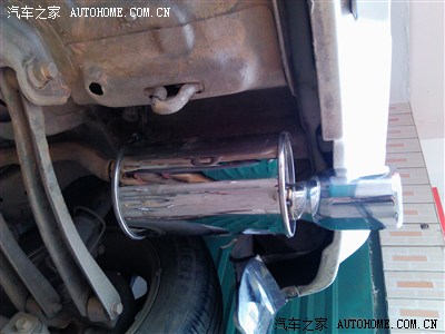

装上车咯,用回原来的排气弯管,切割/焊接过程我去逛街没拍照
装配手工花了50米搞掂收工

总结:原来挂在网上最肥那段的规格是150*300的,咱的车不够位置装,然后叫掌柜帮专门定做了150*250的,价钱都一样220米一条+运费30米,这家店的掌柜很细心很会帮顾客着想,特地建议我要活动的尾嘴,事实证明这个是最有用的,因为每辆车的位置会有点偏差,要焊好的话虽然说外观是很好看,但是装我这车上肯定会突出来长好多,而且那GTV的标识不一定正在上方。
至于音效,个人感觉跟原来差不多,轰到4千转才感觉会刺激肾上腺素,平时使用根本不会扰民,就这一点多少有点遗憾,我的理想是2千到3千转出音效就最好了,不过视觉效果那就是杠杠滴了。
