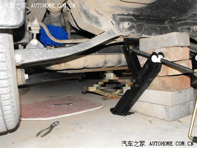

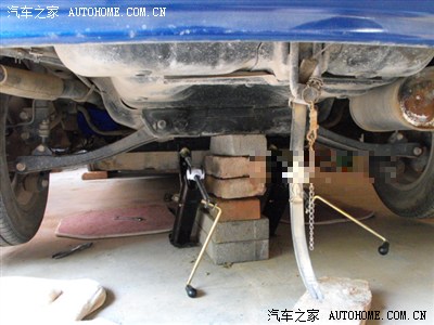

顶起车
用一千斤顶顶住油箱

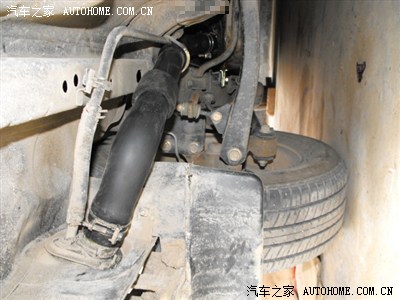

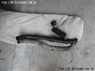

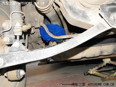

用一擦车布堵住拆下加油管的油箱口然后拆下油箱,发现加油软管老化顺便换掉
新。老油管

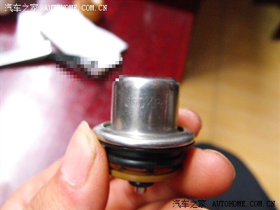

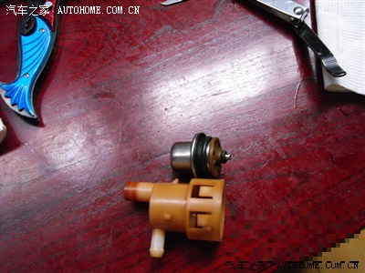

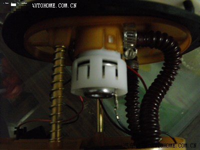

初步判定是它的问题——回油阀(燃油压力调节阀)买了一个N5上的通用都是350Kpa
换上新的

换上的新油管

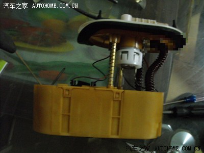

总结:燃油压力调节阀损坏导致油压增高无处泄压,长期处于高压状态憋坏油泵,不知对不对。
