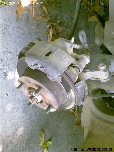

将车顶起!!我的千斤顶够牛B吧!!哈哈。。。

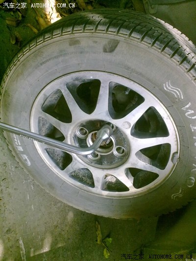

扳手卸轮子!!

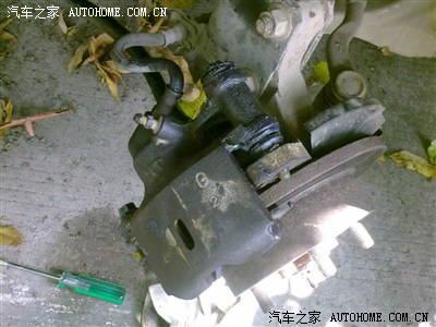

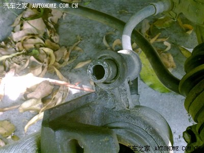

看到分泵了,长的这个防尘橡皮套被修理工卸了扔掉了,找不回来了!
这一边的是下面这个长的卡死了,下面短的还能动。。。

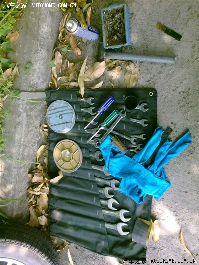

准备的工具

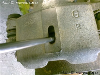

先用螺丝刀把分泵撬回原位,不然因为刹车盘磨出槽,刹车片卡住泵取不下来。

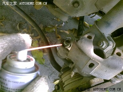

在两端口上分别喷上松动剂。

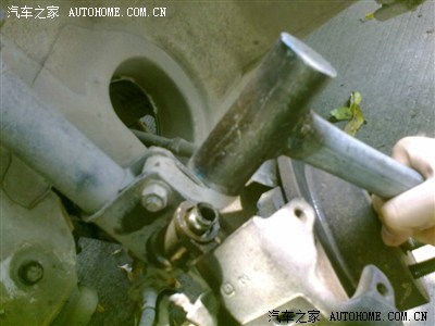

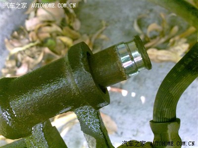

手抓住分泵,上大锤!敲 用力。。。

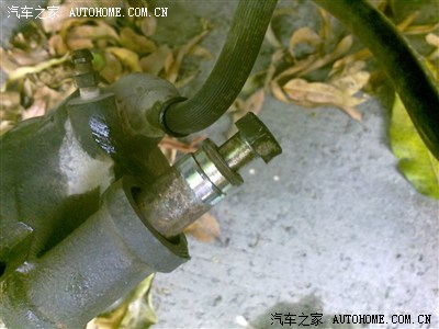

一头出来了,可是还是很紧,取不出来  你们看,锈成这样子了
另外一头套上螺丝在望回敲,一定要套上螺丝或者什么的。不然两头都敲毛掉的话就难拿下来了

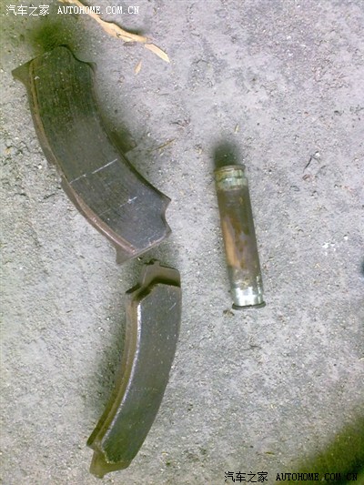

来回敲了几次都下不来,只好用砂纸把除得到的锈先除去了。。。
好不容易下来了,中间都锈了

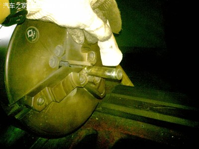

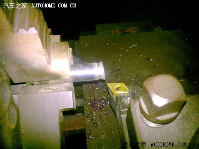

上车床磨
然后把被敲歪的一头修平

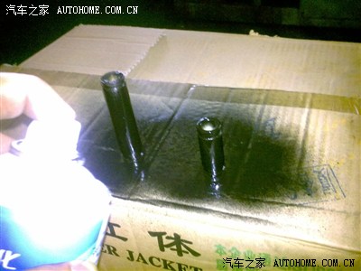

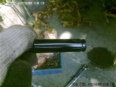

生锈是吗??那我就喷上点漆 。。不知道能不能起到点防锈的功能呢???
除完锈喷好漆的导管。。。

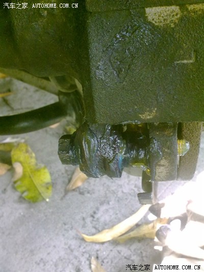

摸上超多的黄油,
这个短的导管轴由于没有防尘橡皮了,就只能先这样处理了!不知道能坚持多久
