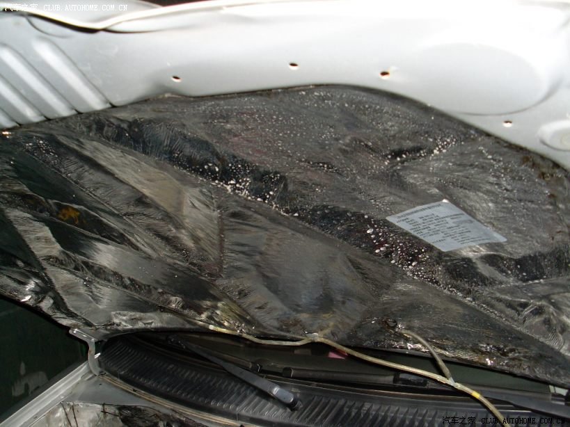

  引擎盖做的隔音,效果隔热、止振、隔音。

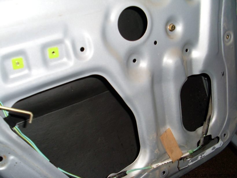

  车门隔音,用的是0.5公分的隔音棉,里外两层,关门声音沉闷许多。音响更具穿投力。
  里层,不好贴。
外层把原来的塑料纸换掉

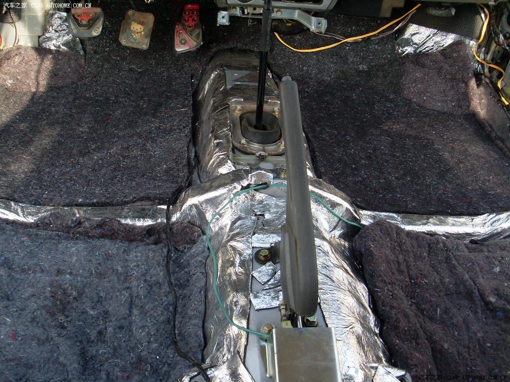

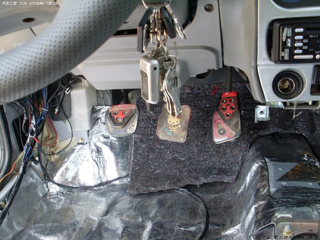

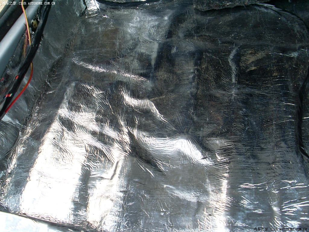

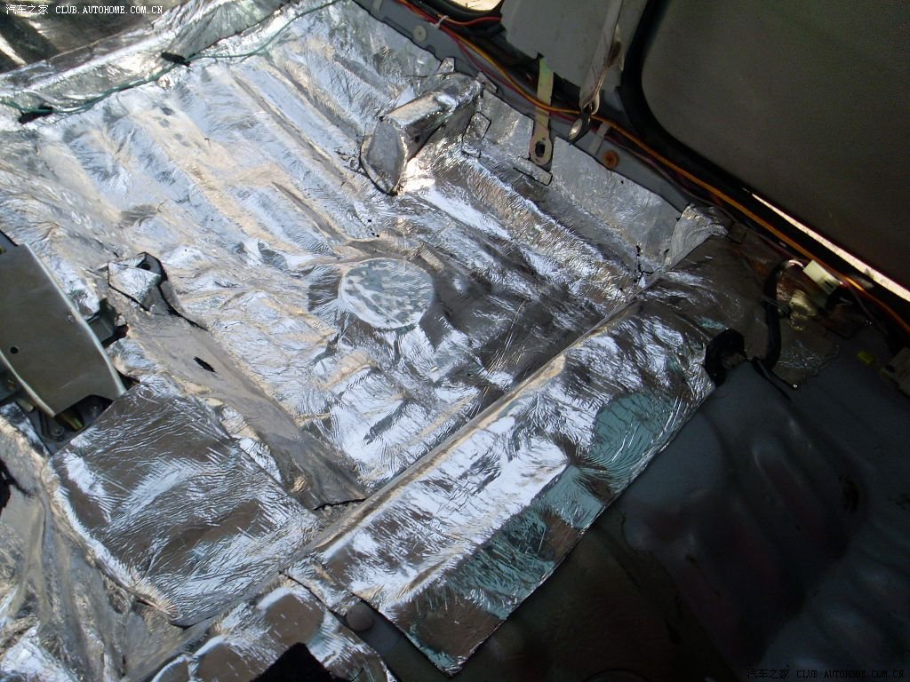

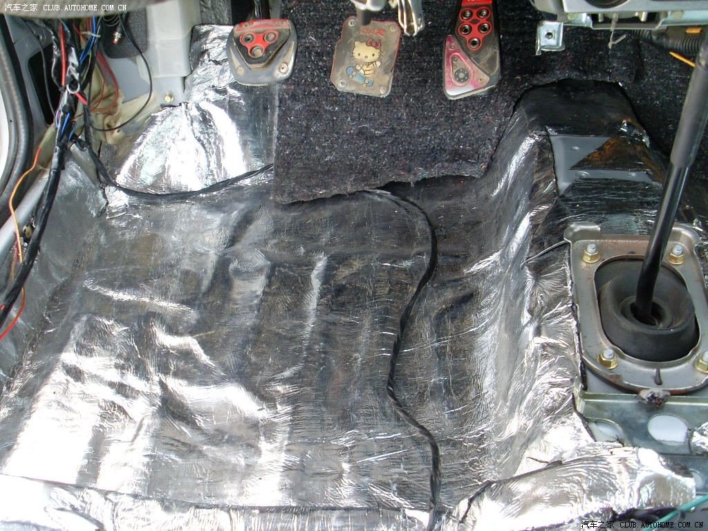

  车底隔音;先做止振、防水、防锈、再加一层隔音毛毡。
  拆的一干二净,工程量还是比较大哦!
  线还是比较多,原因是后门加了电动门窗和自动升窗器以及音响的功放。
    张贴止振板,要用烤枪烤一下才能贴的牢固

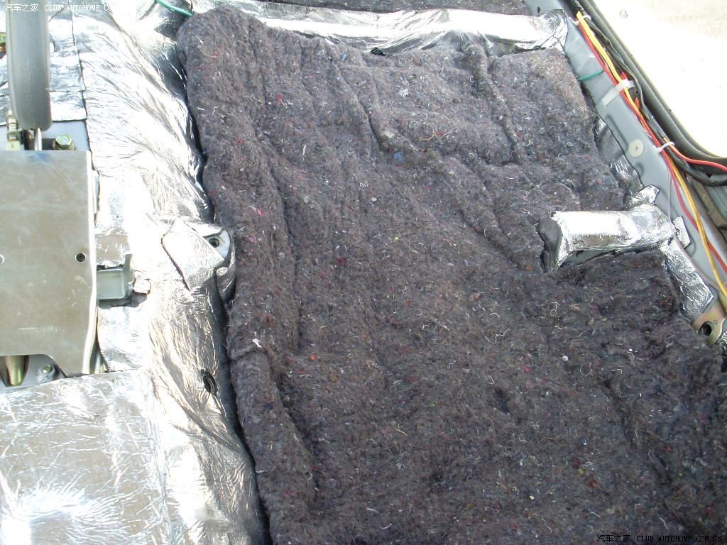

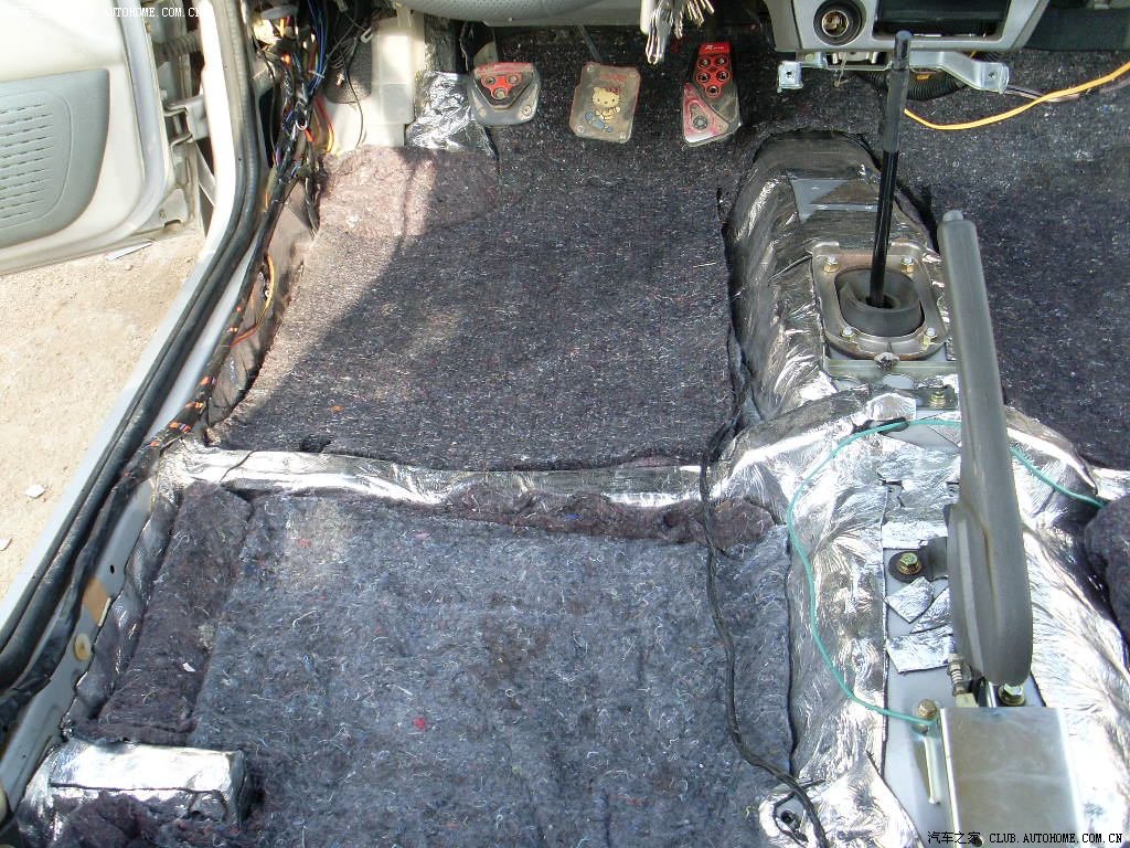

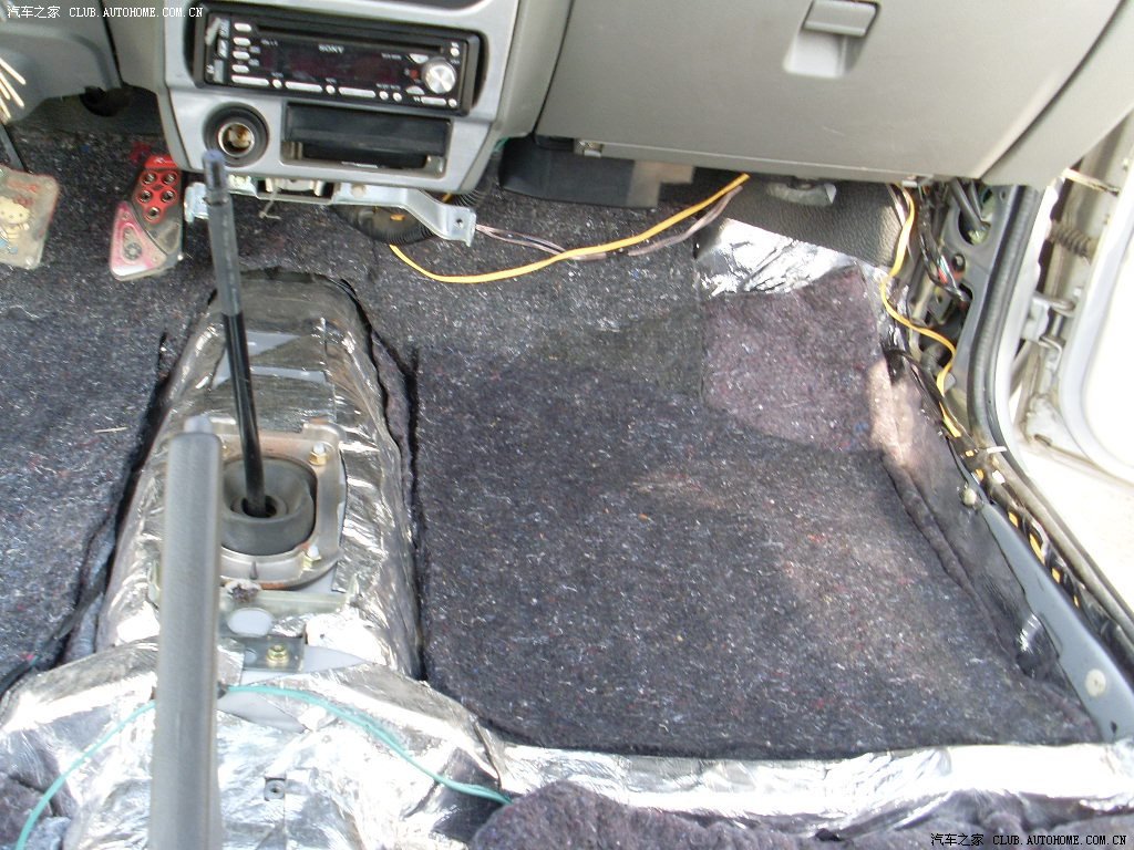

  最后铺上厚厚的隔音毛毡
  由于后备厢和蓬顶是晚上做的,没能拍照,望大家见谅!U型槽和防火墙还有前翼子板比较麻烦没有做,不过现在的效果还是显而易见的,风噪要小很多,车底也听不到沙子碰铁皮的声音了,音响提升一大节。
