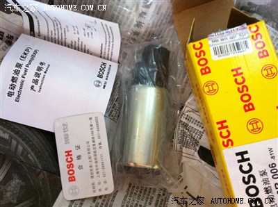

开箱,
包装非常严实

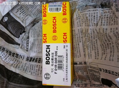

主角登场啦

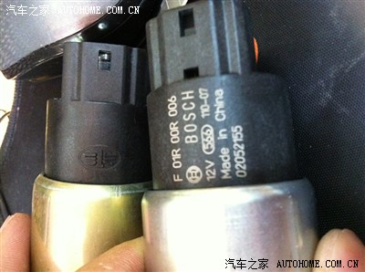

和黄河哥说的一样,泵体是白色的

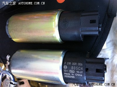

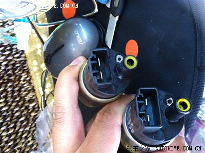

和原车的对比上面那个是原车的
公鸡泵的做工确实不是吹的,明显的比原车要精细

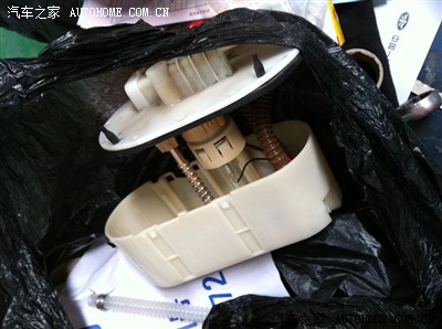

这个是当时原车拆下来的泵壳,听了黄河哥的,留了下来,本来想用现在车上装的索赔来的泵壳,担心减压阀吹哨,还是用原车的吧,毕竟用了三年没有事,

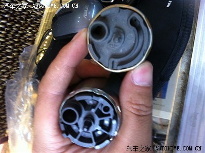

泵心我自己拆下来了,坏了的油泵上下摇时,果然有哗啦的声音。

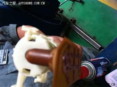

新泵已经装在泵架上,下面是清洗剂,准备把旧的泵壳洗洗在用。
