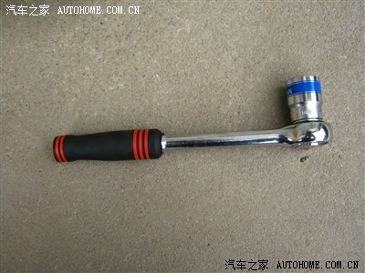

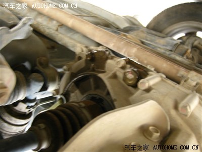

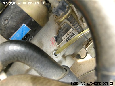

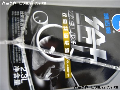

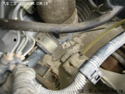

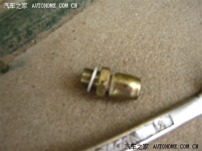

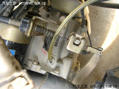

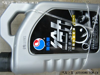

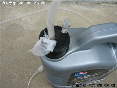

(网购奥吉娜齿轮油费用88元2.3L装)用24号扳手松开上下两个进油放油螺丝,放出齿轮油,齿轮油好黑啊能看出明显的细铁磨。放完油后把下面的放油螺丝拧紧,用水平管截取一部分用来从注油口注入齿轮油。直到从注油口流出齿轮油即可,然后将螺丝拧紧,此时油桶里仅剩下很少的齿轮油,最后一点就从上面的小孔注入即可(小孔是啥名字不知道见图片)过程非常简单不需要地沟,平地即可操作。下面为图片。本人语言表达能力有限,如有想换齿轮油的利有我们可以共同探讨。![]()

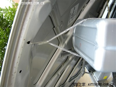

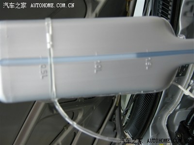

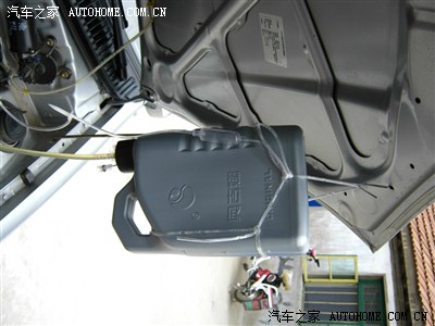

用点滴方式

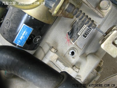

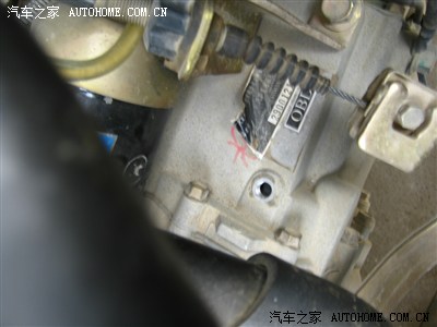

上面的注入口

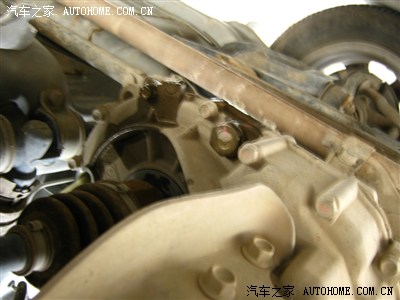

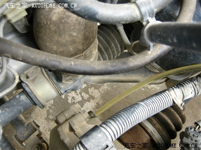

下面的放油口

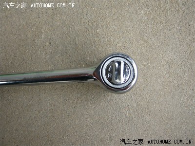

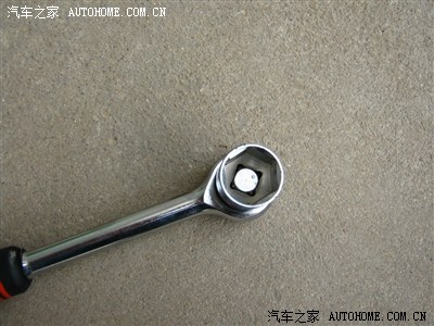

买的棘轮扳手20元

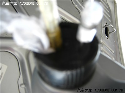

剩下的很少一部分齿轮油通过此小孔注入因为齿轮油注入空已经向外流油了,

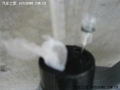

用打点滴的方式注入,在油桶盖子上面戳一个小洞,将1ML的注射器针管部分截取一段插入其中,保证四周不漏油即可,我是就地取材,别人可以用别的方式。

上面的注入口
下面的放油口
买的棘轮扳手20元
