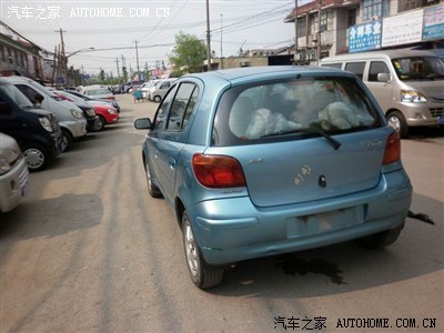

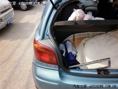

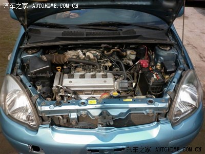

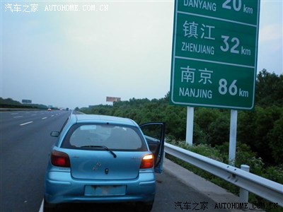

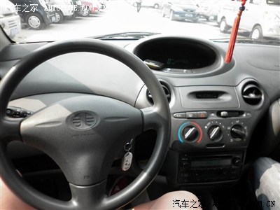

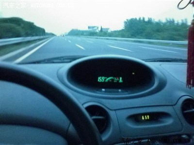

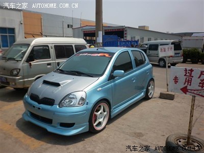

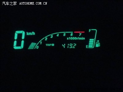

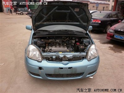

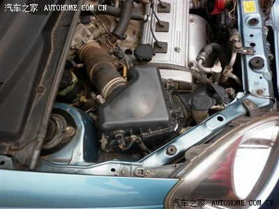

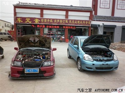

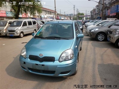

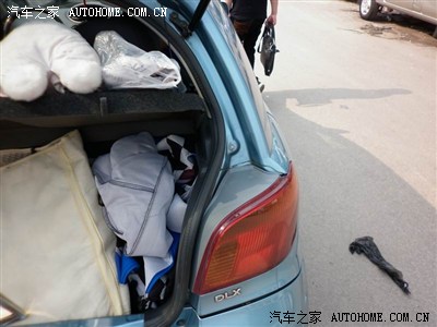

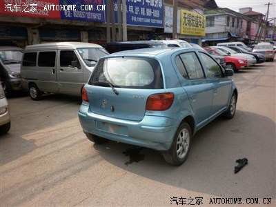

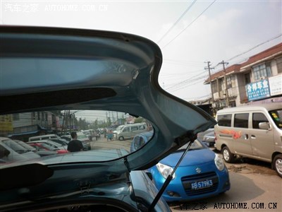

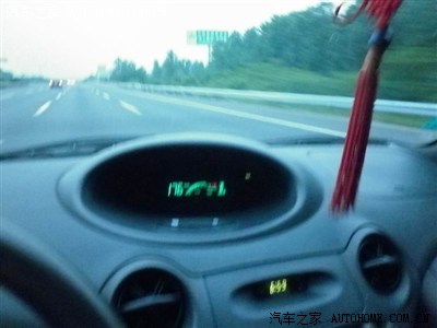

跑了3天 不容易啊 终于把 小姿 开回来了!!! 这车真省油33升 跑了630公里 还开着空调 还是原厂车 要是再改改 ~~~!!!![]()

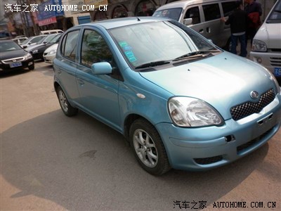

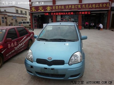

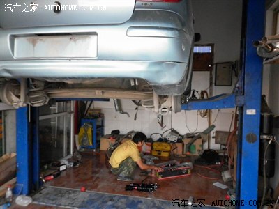

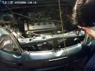

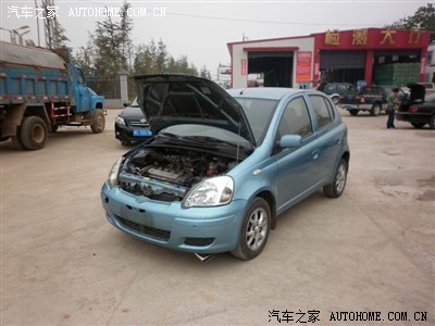

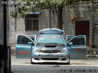

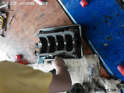

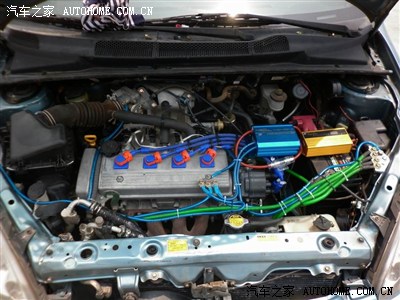

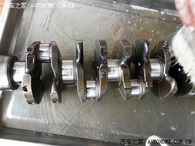

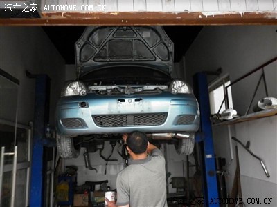

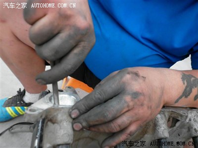

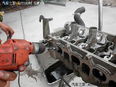

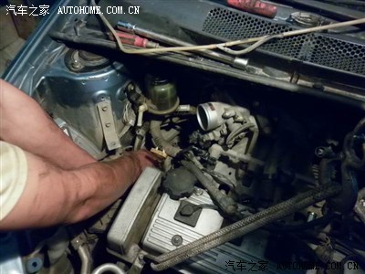

我的小姿终于改完了!!! 不多说了上图!!!

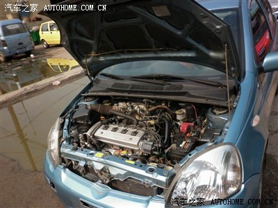

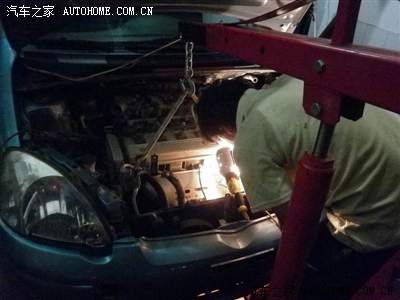

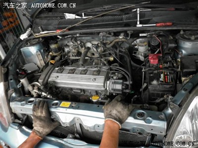

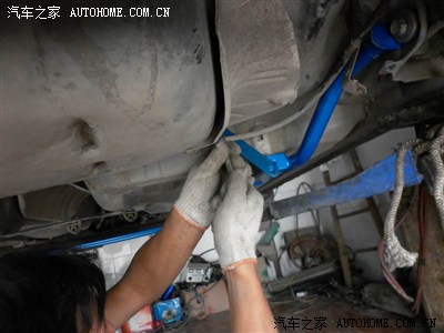

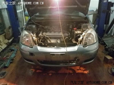

小姿买回来半个月了 开始变异了 精彩不断上传中!!!

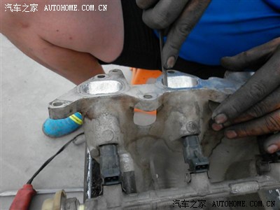

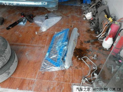

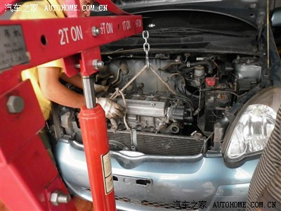

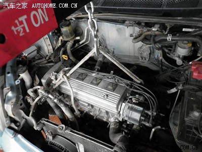

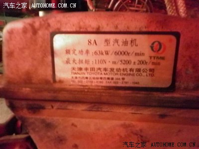

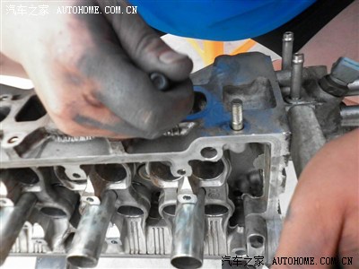

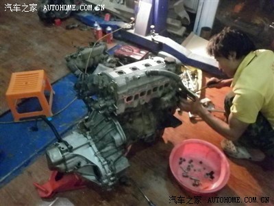

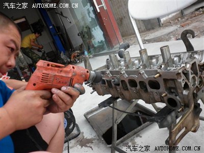

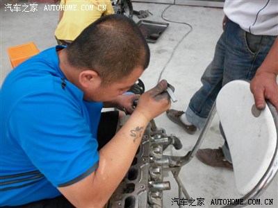

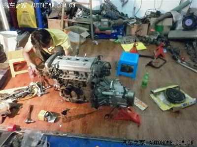

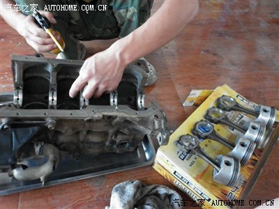

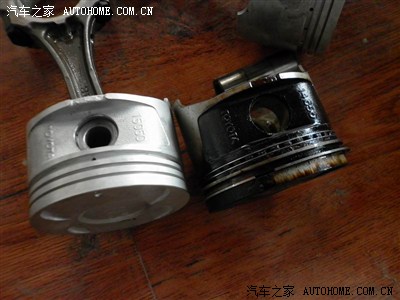

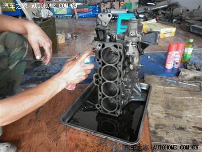

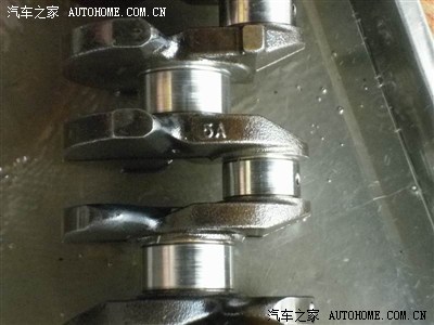

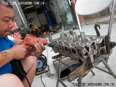

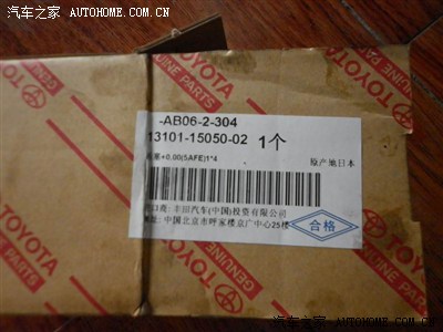

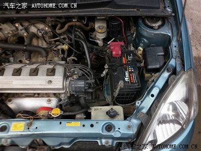

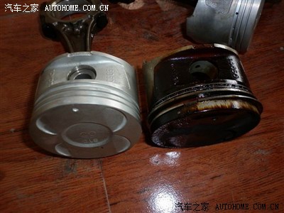

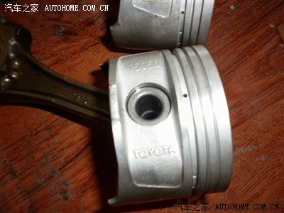

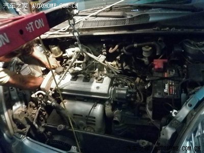

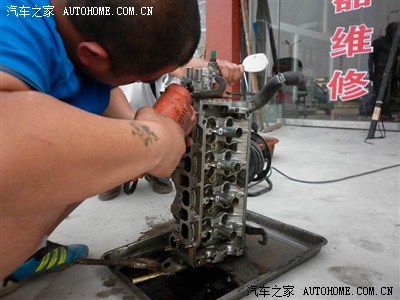

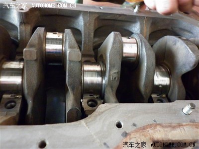

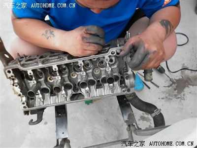

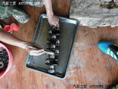

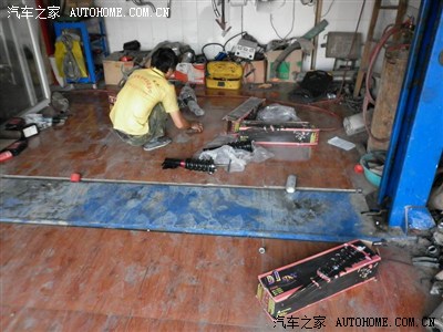

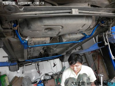

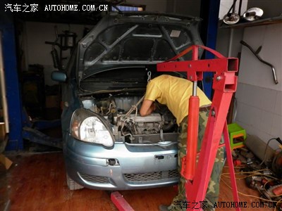

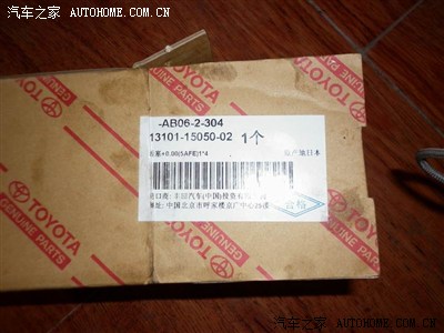

从8A改到5A 改了UP轻量化飞轮 加大离合器 和 UP的普利盘 波箱是G200 省油动力套装 机油透气壶

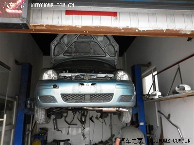

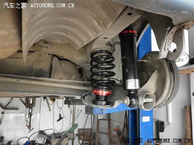

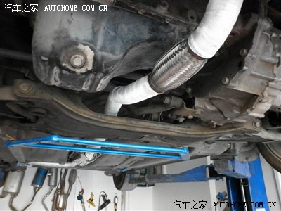

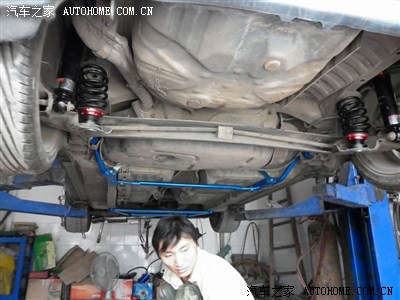

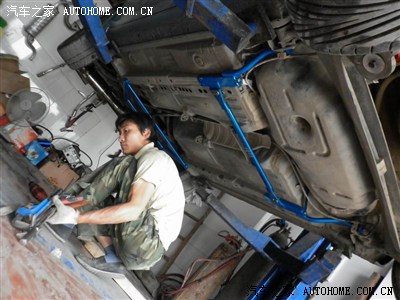

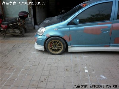

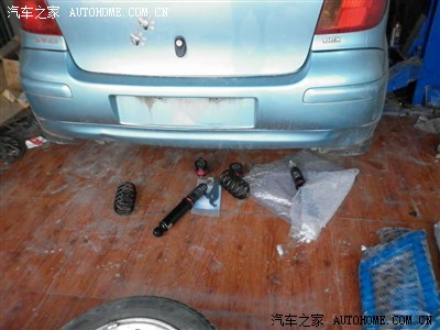

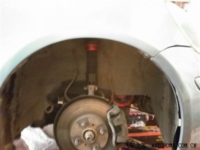

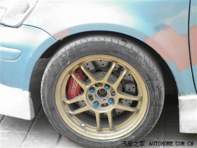

全套绞牙 全套低吧 轮胎用的是 普利司通的205-40-17 G3![]()

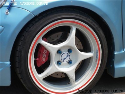

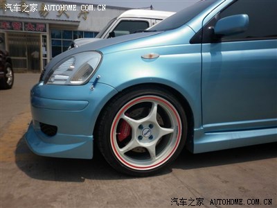

轮圈现在是NK17寸

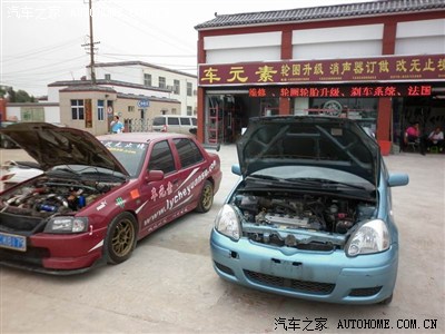

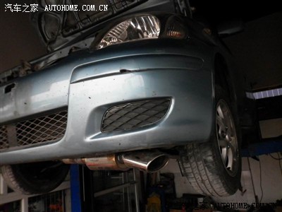

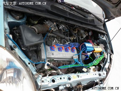

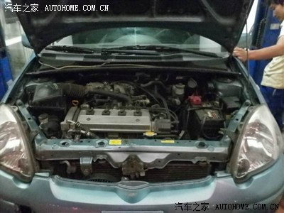

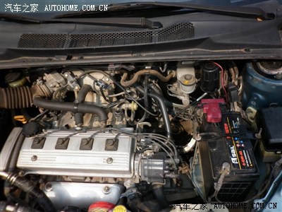

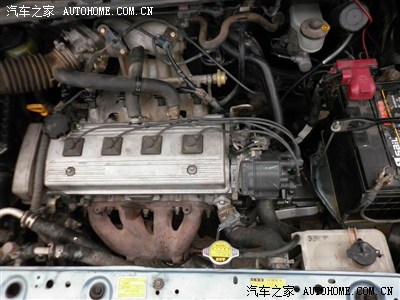

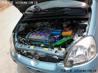

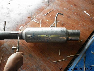

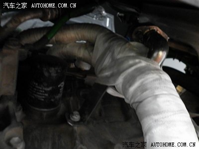

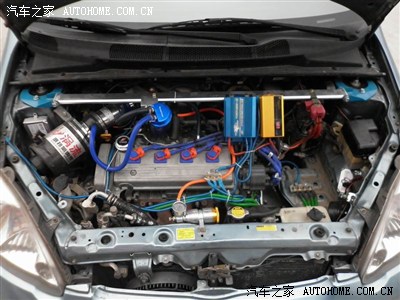

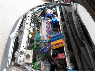

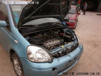

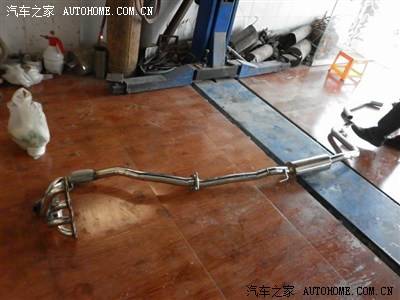

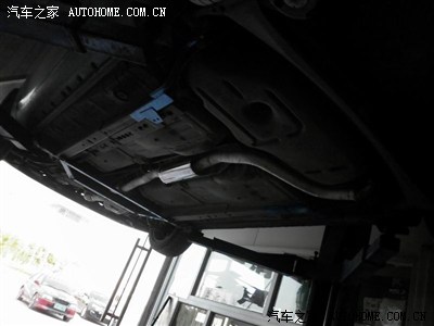

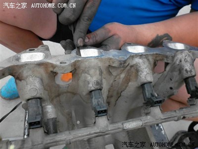

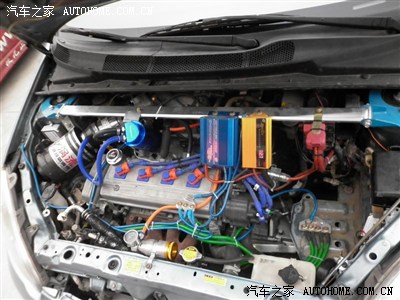

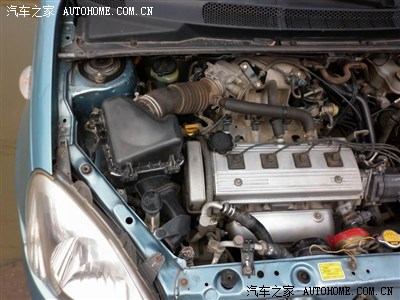

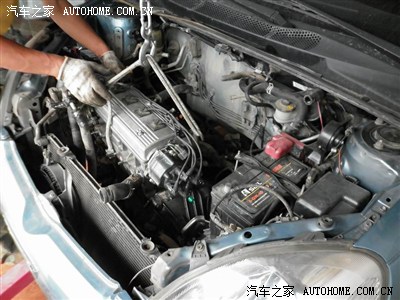

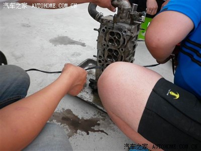

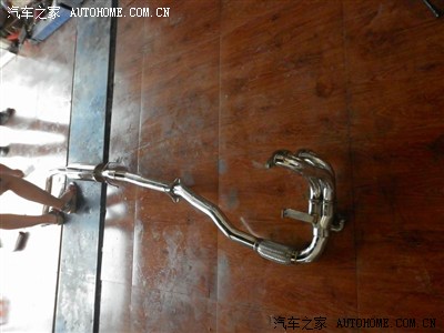

进气是SIMOTA进气风箱 雷帕电子涡轮 加大节气门 NGK7度火花塞 排气是F009全段53管径!!!

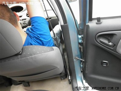

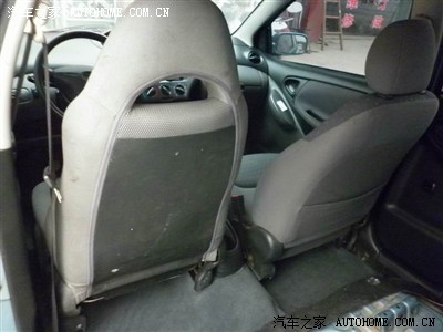

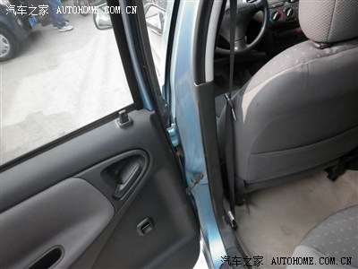

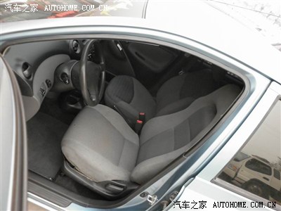

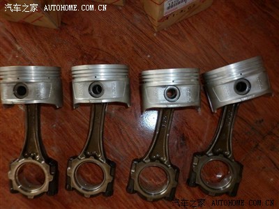

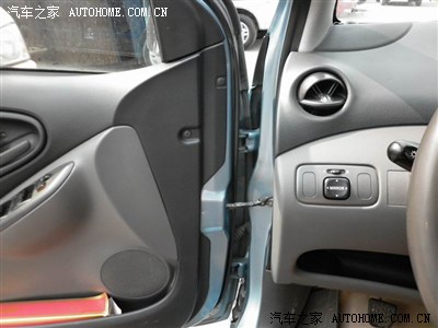

改的UP锻造小4 前300通风盘 改的丰田MR2原装座椅!!!
轮圈现在是NK17寸
