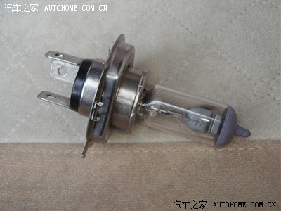

    车买回来后,经过一段时间就开始发觉车灯不亮,于是去了修理店,换了100/90W的欧司朗大功率灯泡,嗯!心里感觉好多了(其实还那样)

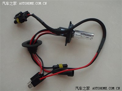

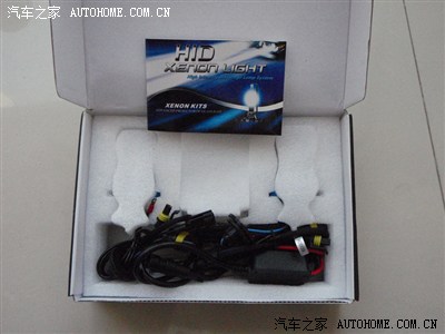

    冲动真的是魔鬼,没怎么做功课就去了汽配城,到那就买了一套H4型氙气灯回来,假冒的博世,直流的,后悔死了。请大家看图
做工一般,但是我觉得不贵,140元。35W的H4型8000K色温,可以直接安装在夏利车上,不需作任何改动,倒是非常简单。

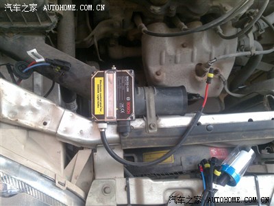

我的就装在车架前部,大灯后面,车身自身就有的这个孔洞。怕不结实自己做了一个垫片。
这是安装好的图,位置还是不错的。
灯泡安装好后,只需将三角插头插到原车的大灯插槽中,另两个插头与安定器连接,就OK了,大功告成。

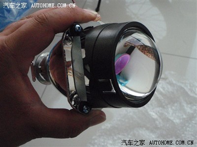

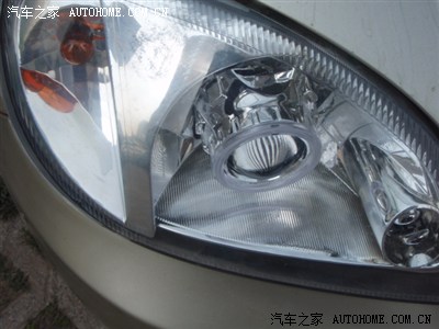

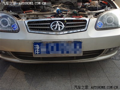

    没说的,继续改,生命在于折腾。网上淘来的精工伟世通2.5寸美标投影灯双光透镜,H1型灯座,重要的是无损安装,将来验车是可以拆下来改回原车灯光。安定器没有换,还是原来的直流假冒博世,但灯管已换成雪莱特H1 35W 6000K直泡,相信雪莱特大家都听说过吧,有点如雷贯耳,尤其是鼓球泡,哈哈,期待效果。
嘿嘿,这是我家小N改好后的新眼睛,炯炯有神。
    下面这些图都是透镜的特写

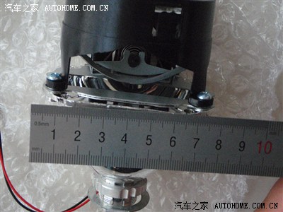

尺寸也是很重要的,主要是我们的夏利大灯里面空间有限

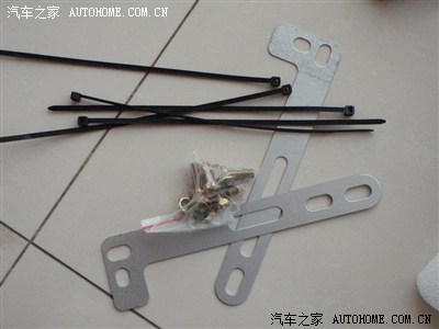

安装配件非常齐全,适合大多数车型。

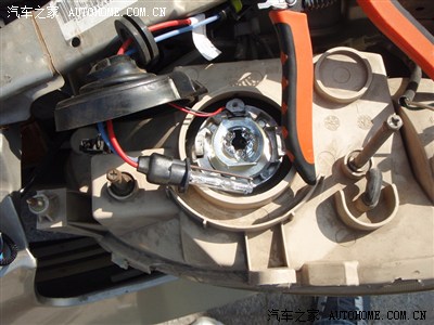

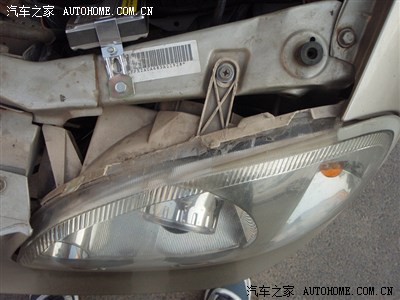

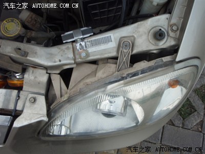

    说干就干,拆灯。这是一项艰巨且耗时的工程,先将大灯拆离车体,拿到楼上。开始拆灯罩,我没有热风枪,所以只有暴力拆解,血腥图片略去。哈哈哈,主要是忘了拍了。请大家一定要有耐心,慢慢的动作尽量轻柔,不然就会拆成我的样子,看下图
撬的乱七八糟,灯罩底座撬折了好几段,不过还好,没伤到主要部件。

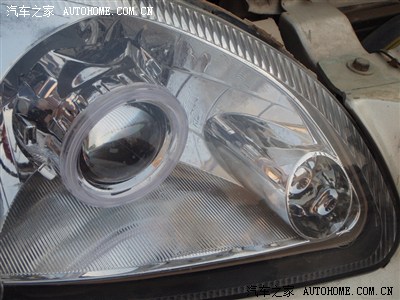

拆掉原车灯上的多余部件,开始装透镜,很简单,先将大的乳胶垫套在透镜根部,然后将透镜插入反光罩,后面安装专用卡子,最后用锁母锁紧,安装完毕。
安装好后,就可以封闭了,我没有用蛇胶和大灯专用胶,只是普通的透明玻璃胶(耐候胶),密封效果也很好。
密封的很好,只是刚开始拆灯太暴力了,撬的乱七八糟。
安定器没有换,还是原来的

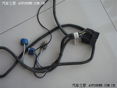

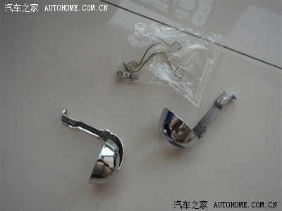

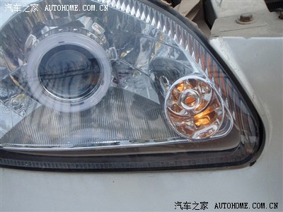

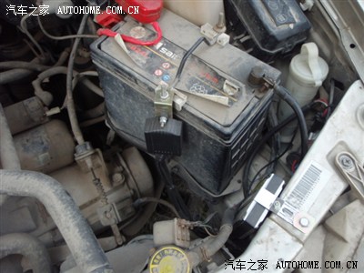

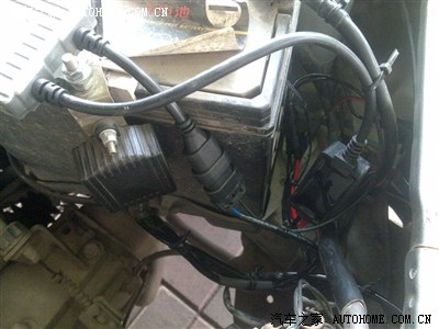

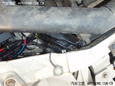

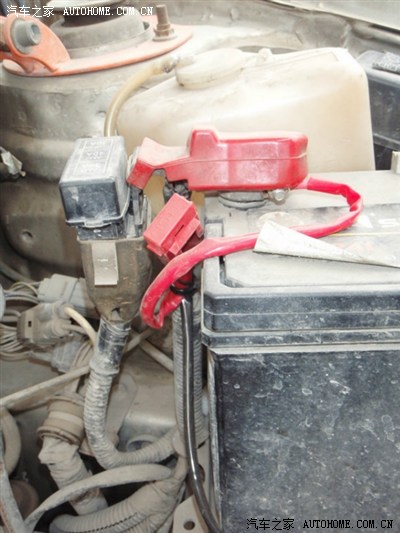

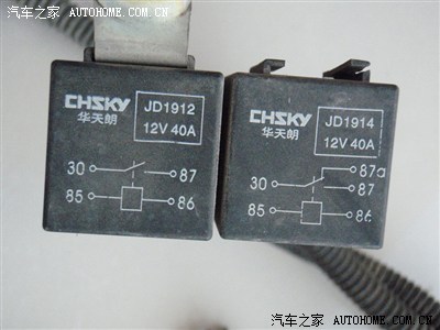

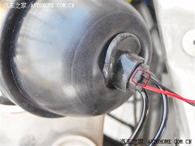

改好后的特写图,帅!大家请看,我的透镜遮光罩是可以卡装天使眼的,但我没装,觉得没什么实际用途,就是好看而以,天使眼灯管特别爱坏,一年用不了有的就坏了。该双光透镜后需要用到H4型专用线组,因为我们多了一组透镜远光遮光板电机驱动线路。看下图,我的线组装在了电瓶的位置,连接线路也很简单,线组上有图示,有点电工基础的朋友一看就懂(不明白的可以咨询我,有空的话,我还可以去给你帮忙,交个朋友)。
线组本身配有一个25A的保险片,做工不错,心里踏实。
去往右大灯的线路是从中网处车身下(红色线)经过,已用黑色扎带扎好。

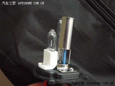

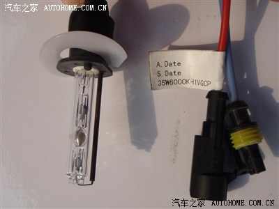

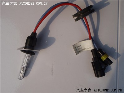

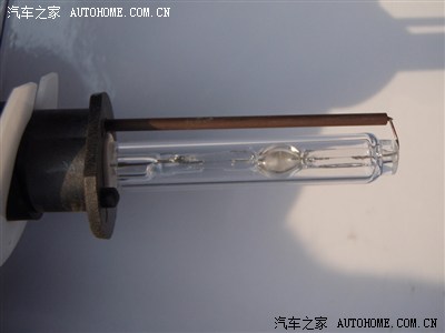

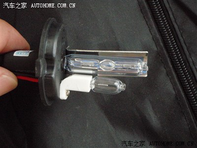

下面是雪莱特H1 35W 6000K 直泡,期待效果
做工没得说

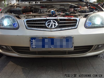

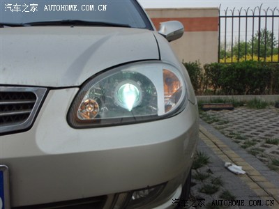

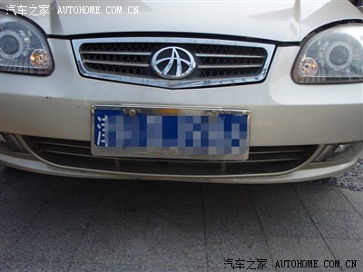

    密封好大灯,安装好灯泡,装车,盖好引擎盖,效果好得很,根本看不出来大灯被我撬得乱七八糟的痕迹。

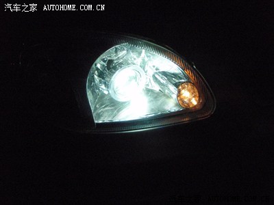

太帅了,样子我很喜欢,主要是自己辛辛苦苦的成果。以下是亮灯后效果
还是那么帅,嘿嘿,自己心里美的哈哈笑了。

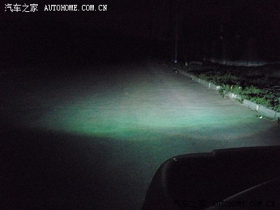

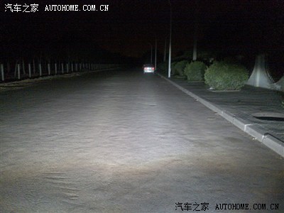

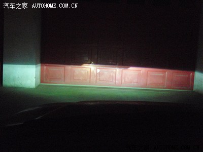

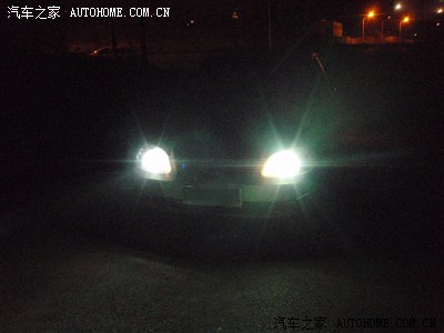

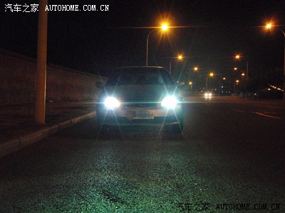

    好不容易熬到了晚上,戴上老婆迫不及待的就出去了,找到楼后面一段没有路灯的公路,一试,心里咯噔一下,感觉和图片上效果差的有点远,不过已经很好了,比原来可是亮多了,不多说上图
我负责拍照,老婆大人负责控制(可她不会开车,教了好几遍还记不住,唉!操不完的心啊),经过一段时间的培训,老婆终于可以上岗了。
先来一张
这是近光的,下面是远光,效果还是挺好的,只是相机不行,拍得都是绿色的不明白怎么回事,搞得跟拍恐怖片似的。

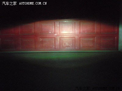

下面是光型图
切线很漂亮
来一张局部特写,目光如电啊
下面两组远近光特写
近光很亮但一点也不刺眼,这就是透镜的作用,其实在欧美国家,安装氙气灯是必须配透镜的,这样才安全。是啊,路面清晰了,对面司机的眼睛也不会被晃了,安全系数自然就提高了。

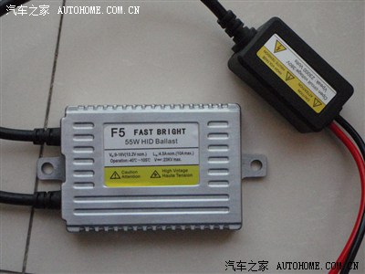

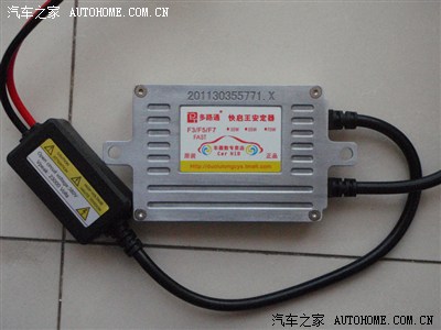

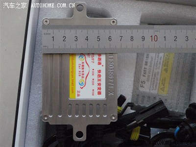

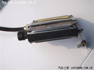

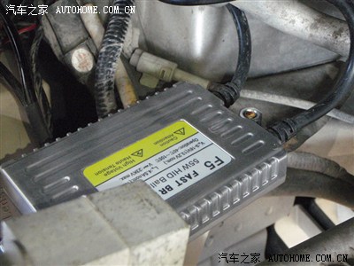

    我的一颗火热的心又凉了,魔鬼又来了,叨叨了几天,‘她’胜利了,我魔幻般的在网上游荡了几天,冷静思量后,决定------多路通快启安定王F5。经过一天的耐心等待,F5来了
包装不错
样子十分的小巧
配件也不错

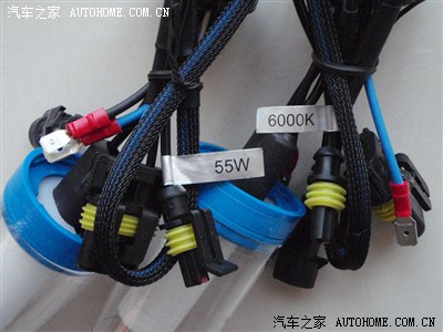

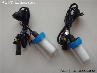

这次,灯泡选择的是泰昌的55W 6000K 直泡,之所以没有选择雪莱特,是因为雪莱特只有45W的鼓球泡与多路通F5配合。亮度不用置疑,泰昌占优势。

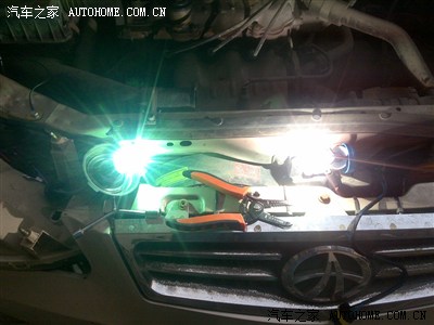

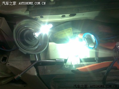

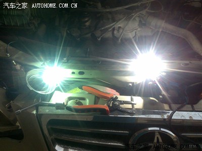

    装车,试验。只装了一支,这样就可以形成新明的对比了,上图
点亮后,由于两个灯泡距离太近,照片区别不太明显,但是实际效果是非常明显的,将灯泡分开点,再点亮。
这是点亮后1秒,5秒和10秒的图,最终效果还是非常明显的。

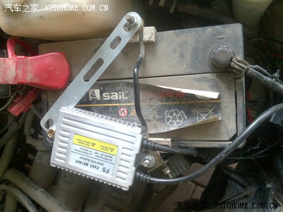

开始装车,先拆下原来的假冒博世

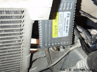

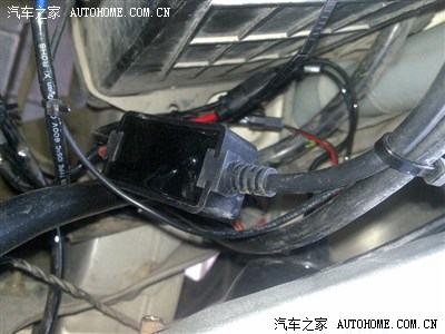

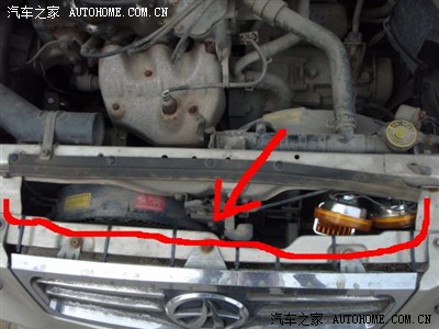

多路通F5的安装位置,见红色箭头,我不打算安装在原来的位置。
请看安装好后的效果,很隐蔽

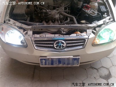

点亮大灯,看看正面效果吧,对比效果很明显的。1、5、10秒
效果明显吧

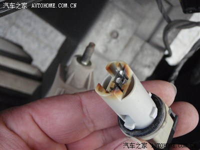

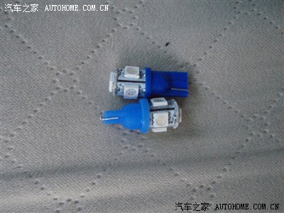

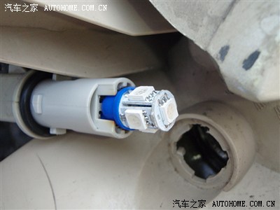

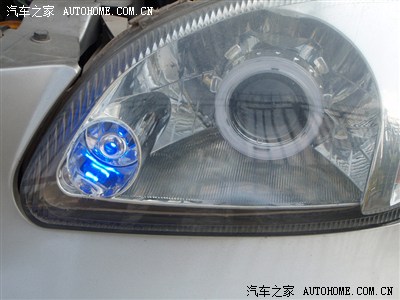

先改一下行车灯,灯座都烤焦了,LED是必须的。
看看效果吧,一红一篮都成怪物了,来两张特写
最终效果,也不错,不算太垮,蓝色不是我的喜欢色,还是过两天改白色的吧

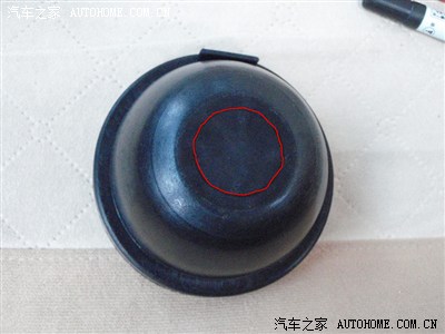

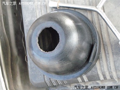

言归正传,介绍一个好东西,大灯防尘后盖(延长胶),改灯必须的。

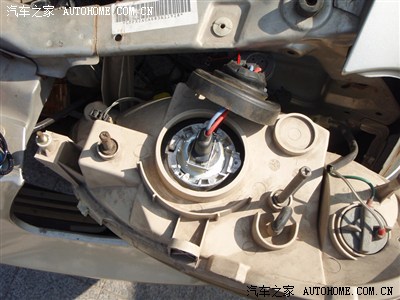

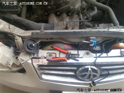

拆掉原来的雪莱特灯泡,延长胶上场
剪掉画圈的区域,因为灯泡上有胶盖。
将灯泡胶盖与延长胶吻合好,另外要将灯泡胶盖过线孔剪开一条口(见红色),将没有的灯泡线拉出,再将透镜远近光调节电机线组拉出(须将线从插头中拆出,而后再安装回去)
这是不需要的线
3M胶登场,用于固定延长胶与大灯(下图红色区域内贴1CM长3M胶)

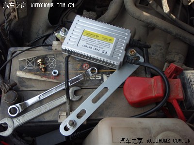

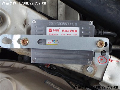

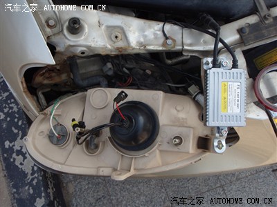

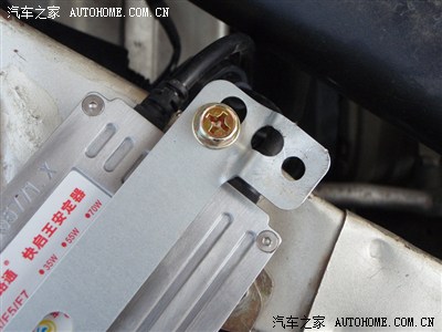

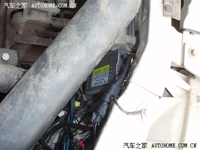

开始安装安定器,右大灯已安装完毕,至于安装左侧,位置如下图
下面又垫了一个螺丝
安装完毕
上效果图
白天效果不错
    本人是个理想主义者,凡事都希望尽善尽美,老婆说我这是墨迹。不提了

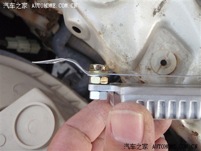

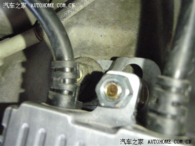

开始墨迹,因为觉得安定器位置不是特别理想,折腾。左边,折弯,开一个孔,去掉一小部分,并垫了个铁片,为了不让安定器靠在空调冷凝器上。并且,将安定器出线位置颠倒,刚开始时是出线位置朝上,现在朝下,新开小孔的目的就是如此,不让线挡住固定螺丝。
以下是安装好的局部效果特写
下面,介绍左边的安定器,也是位置颠倒问题。解决负极电导线短的小问题。

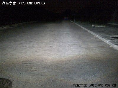

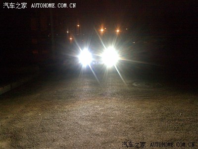

改造到此为止了,下面就说大家最关心的实际效果。还是先看图吧
亮度非常高,路面清晰无比,近光一点都不刺眼,远光虽不及几十万元的车子,但比十几万元的车子还是有一拼的,近光十几万元的车子根本拼不过我的效果。
