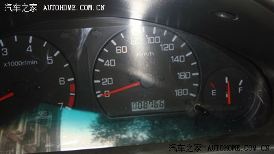

    开了3个月,跑了八千多公里(下班之后跑黑车,所以不到3个月就跑了八千多,比一般的家用费),说实话用到现在没什么大毛病,都是一些小毛病,到了维修站也都给解决,要是说句心里话,夏利的售后服务真的做的不错,至少在保的话,坏了就给免费修。

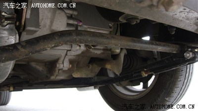

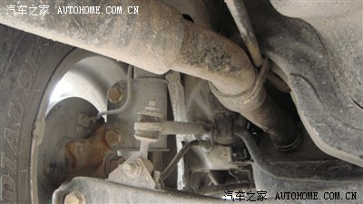

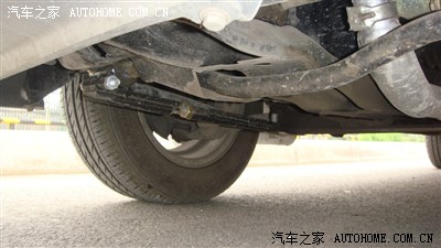

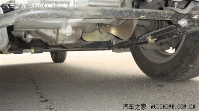

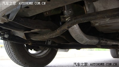

    开夏利的人都知道,夏利虽然动力相对欠缺(但是相对这种车身重量,只要敢踩油门,提速绝对不输捷达),但是夏利的底盘绝对是遗传小日本造车的精髓(虽然鄙视那个国家,但在机械方面不得不佩服)。夏利的底盘低,车轻,从而重心也低,四轮独立悬挂,想当初日本原产车也是改装玩家的最爱,绝对的运动坯子。所以入手之后就逐步的对底盘和车架进行强化,分别加装了如下部件:

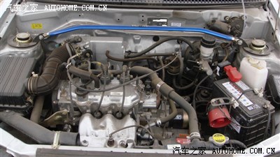

    1、前平衡杆(前顶吧)
    2、前底盘井字架
    3、后防倾杆
    4、后平衡杆(后顶吧)

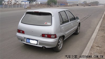

外观、内饰、防护套件加装了如下部件:

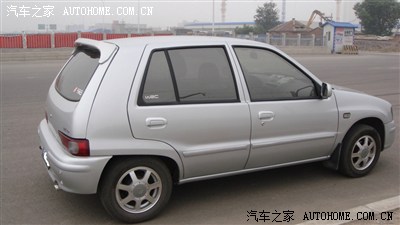

    1、副厂尾翼(自己找朋友喷漆)
    2、玻璃贴膜(在汽配城做的)
    3、倒车雷达(为了保护自己的后保险杠,老虎也有打盹的时候,一个保险杠就能买一个倒车雷达了,网购自己装的)
    4、铁将军防盗器(网购)
    5、排挡锁(网购)
    6、无骨雨刷(网购)
    7、TRD反光贴纸(网购)
    8、底盘装甲(网购)

    1、前平衡杆
    这个东西很有必要,太有必要了,避免前避震顶端车架变形,加强转向指向性,加强发动机上部车架强度。但是个人认为这东西没必要买太贵的,毕竟贵贱效果都是一样的。有些用钢管自制前平衡杆的,我有些担心会不会过硬,导致车架连接点的损坏,所以我还是买了稍微有点弹性的铝合金前平衡杆。
    2、发动机底盘井字架
    装了前平衡杆,前轮转向和颠簸的力更加多的分布到底盘车架和悬挂连接点上,如果只加装了前平衡杆,不配合底盘井字架的话,个人认为还是有可能对发动机底盘下部造成疲劳损坏的,所以我加装了井字架,从而使其和前平衡杆配合,形成一个汽车前部整体框架,刚性大大增强,确保前轮定位不失准。在实际的驾驶中,绝对能感觉到和刚提车时候的不同,过坑和马路接缝的时候是“砰砰”的声音,而不是刚提车的时候“框框”的声音,高速过弯、盘桥那绝对是信心大增(其实低速的时候差别不大),绝对要是物超所值的。不过所存在的隐患就是是否会导致避震的过早损坏,但有待验证。
    3、后防倾杆
    这个是绝对要装的,本来三厢的有,在两厢上竟然给简配了,其实防倾杆是加强车位随动性,防止过弯车身倾斜的最佳利器,加装之后配合两厢短小的尾部,那转弯绝对是利索的很,一点都感觉不到车位要甩出去的感觉(60公里/小时速度盘桥实验)。没加装以前盘桥都不敢过40公里/小时,感觉车位夸张的甩出去一样。后防倾杆都是原位安装,不需要任何打孔,建议选取原厂防倾杆修理包和防倾杆配件。贵点,但是值得,而且避免尺寸微小差别对车体和悬架造成疲劳积累性损坏。

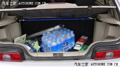

    4、后平衡杆
    后平衡杆要辩证的看,虽然没有太大作用,但是作用是在后避震上部车架形成框架结构,其实也就是加强了车身刚性,装上之后明显在颠簸路面感觉后避震整体感强了,高速过弯的时候车身刚性进一步加强,侧倾进一步减小,车身的扭曲也减小了。但是隐患就是前后轮的车架都进行了加强,这样是否将转弯时候的扭转力都集中到车身中部了,造成车身中部结构变形,还有待时间的验证。
    本来还想上,前、后底吧和车底架的,但是太贵了,没舍得加装,也是怕影响车辆的通过性,而且夏利本身避震就软,就算车身再硬,也会被减震和避震脱后退的。鉴于我对我的夏利不想大改,只是做一些简单的加强,所以加装底吧和车底架的事就暂时搁置了下来,当然不排除以后中毒,连避震、减震、底架、底吧一块儿改。
    其实通过以上四项的加固,夏利的底盘已经是一副半运动坯子了,足以满足需要了,过弯绝对不输15万以下的日本车。那种整体感真的是赛过捷达,当然和更好的车,是没法比的,毕竟底子在那了。

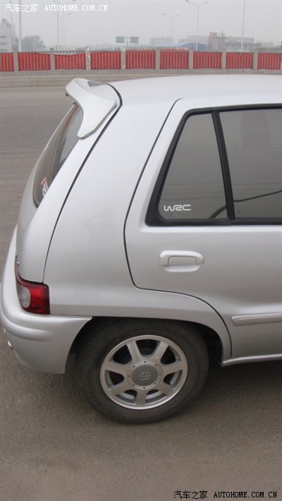

    5、尾翼
    网上淘的,找朋友喷漆,自己安装,自己接线。主要是为了美观,其实对驾驶稳定性几乎没有作用。加装之后觉得车尾饱满了很多。而且多了一个刹车灯,安全性也提高了,我的尾翼是LED的尾灯,比车上原厂灯泡尾灯亮很多,让跟车紧的后车可以及时的知道我在刹车,间接提高安全性。

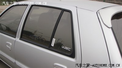

    6、玻璃贴膜
    一般车都贴,咱也就不免俗了,能个一般的贴上,晚上不影响视线为宗旨,能保持个私密性。
    7、倒车雷达
    还是装一个好,不是不相信自己的技术,就是怕倒车时有小孩子在后面,不差这一百多,自己动手安装,很简单,就是和倒车灯接线而已。
    8、防盗器
    哎,起个震慑作用而已。
    9、排挡锁
    多一份安心,多一份安全。最原始的总是最有效的。
    10、无骨雨刷
    只能说很有必要,左边用20寸的,右边用19寸的,正正好好,而且刮的干净,对于一天玻璃就积满灰尘的天津,很是有用。

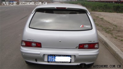

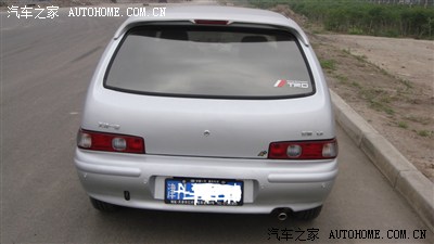

    11、TRD反光贴纸
    贴纸是我比较满意的装饰,用一个词形容就是“低调的华丽”,贴的位置也比较合适,虽然贴的不多,但是画龙点睛,而且和品牌相称,TRD—丰田御用改装品牌。当然我也不鄙视那些夏利贴个豆腐店招牌的,毕竟各有所爱,玩的都是一种运动精神而已。
