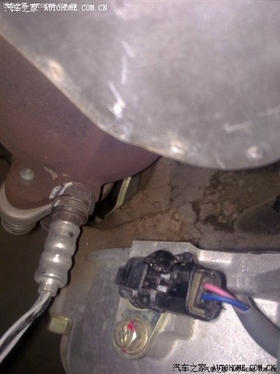

下图是借用的,显示的是黑色的曲轴位置传感器位置。
下三图显示的是不花钱的修复方案:
用铝胶带隔开高温的三元催化器和曲轴位置传感器,隔离了热辐射源。
注意,胶带和曲轴位置传感器的距离,不是缠绕,是隔离、罩住,曲轴位置传感器上下仍然是可以通风冷却的。
