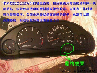

有兴趣的朋友可以尝试安装室内后视镜上,效果绝对棒,电源建议用点烟器的,启动钥匙表就工作,关闭钥匙就变成一块普通镜子

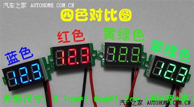

这表很便宜10块左右,带反接保护的要贵1块钱左右,购买时请注意尺寸

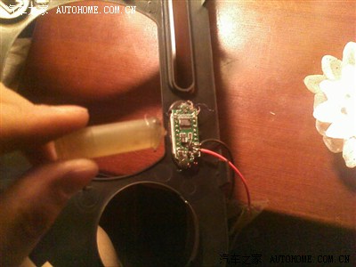

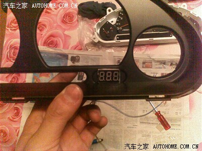

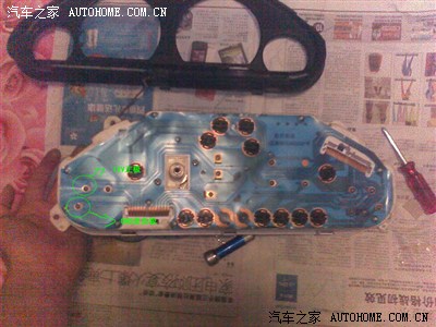

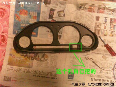

卸表挖孔
粘贴固定

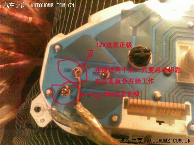

连接电源,12V是正极,GND是负极。
再来一张

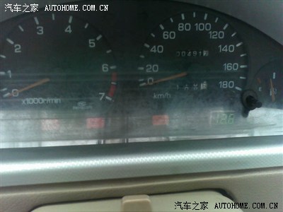

安装:

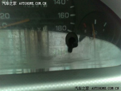

汽车通电未发动,是电瓶的电压,正常数值为12.2V-12.8V,低于11.6V就要注意了尽快关闭车上电器并即刻发动发动机充电,数值低于10V就可能会无法发动。我的电压是12.6V
汽车发动以后,是发电机电压,正常数值为13.4V-14.8V(发电机稳压器限制15V以下),低于13.4V就无法对电瓶充电,检查发电机皮带与车用电器的不正常负荷,高于14.8V就是发电量过大会损害电瓶与车上电器,检查发电机稳压器。
我的电压,怠速下14.4V,正常行驶中一般14V-14.8V,行驶中开转向灯电压降0.2V左右,水箱电机工作电压降0.4-1V左右,我觉得行驶中开空调+灯光应该会亏电吧,未测,改天试一下
