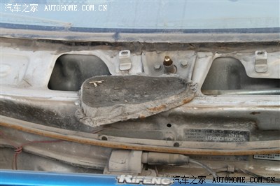

此滤网为2年前所制
今日清洗一下
制作的话可以借鉴。

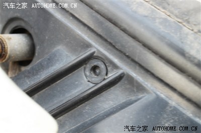

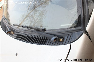

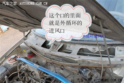

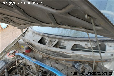

就在里面

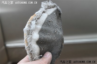

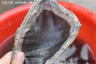

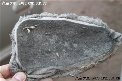

伸进手拿出来《原车没有,此滤网为2年前做得》现在进风量变小》

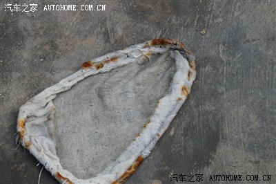

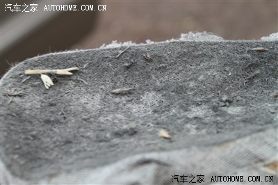

看见了吗?脏的都把滤网堵死了

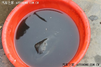

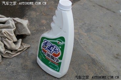

油烟净清洗
洗完效果不好,

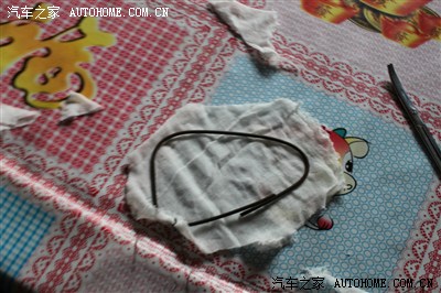

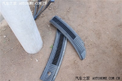

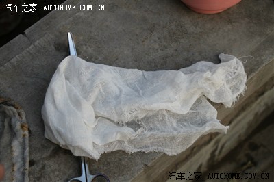

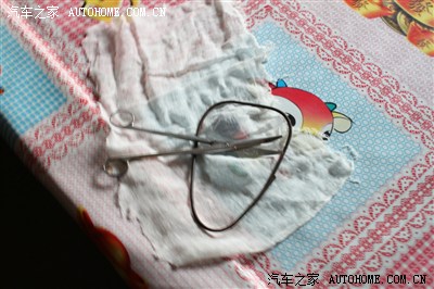

于是换新滤网,其实就是医用敷料(纱布),

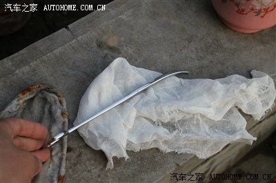

工具,医用组织剪
裁剪好,缝上
,再把滤网扣在进气口上,OK
