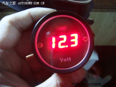

前几天因为跑的路程比较少,电瓶电压 不足也不知道,最后被迫并线着车,回来后就动了心思装一个电压表,买表的时候看到一款电子油表也不错,正好原来的油表也是改过的,干脆一起换了,下面上图。

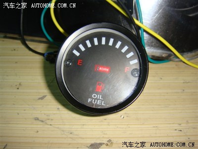

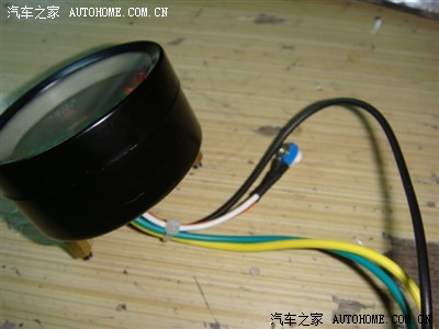

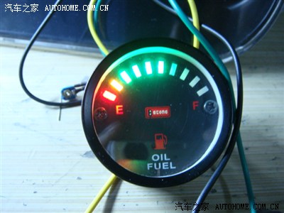

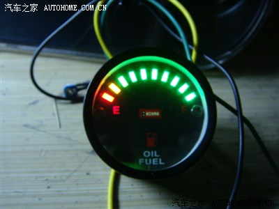

油表买的时绿色的,原来的不太亮,已经换成了高亮的绿色发光二极管
点亮的效果

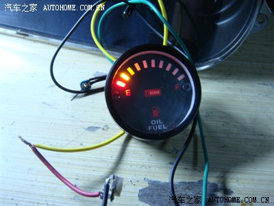

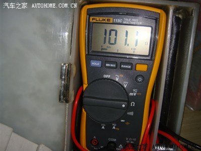

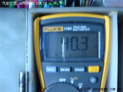

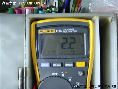

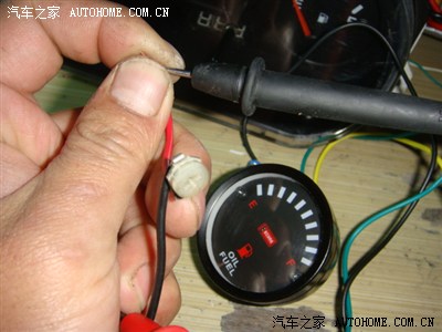

用一个0到100欧姆的可调电阻代替油浮子来模拟调试
调整可调电阻为一百欧姆,此时油表灯应该全灭,这是油箱应该没油了

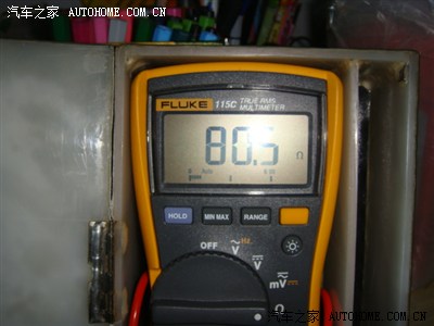

调整为80欧姆,应该红色和黄色的亮,还有一点油
对应80欧姆
调整为40欧姆时,估计应该是半箱油
此时绿色亮一半
调整阻值为最低,此时应该全亮,代表油箱是满的
如果显示不正常,有一个可调电阻,可以进行调整,就是绿色的那个。黑色电源正极,绿色地线,黄色接油浮子,要把仪表原来的线路切断。

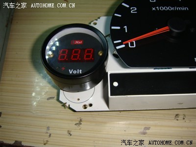

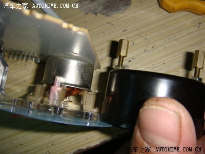

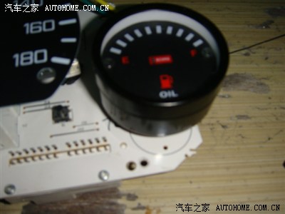

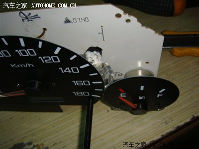

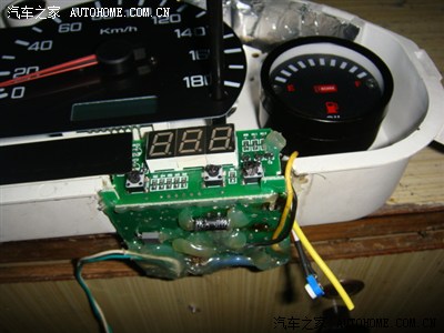

仪表拆开了,试一下大小合适不,看样子正合适
原先的油表
看看高度

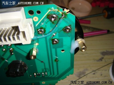

速度有点快,装上去了,要钻孔,破坏的覆铜板要飞线。

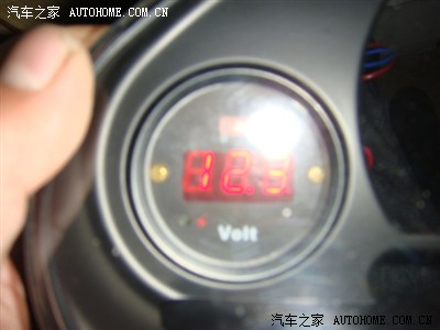

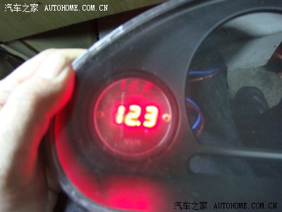

电压表

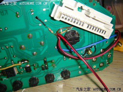

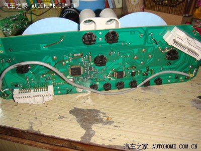

背面

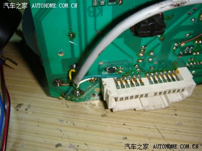

电阻是改的白色LED的限流电阻
这条线是以前改油表是搞的,现在没用了。
这个是以前改的水温表
插头左起第二个接触片是油浮子的线,接的蓝色线的那个,用壁纸刀把引脚与线路板切断,把电子油表黄色的线接到这里就可以了。

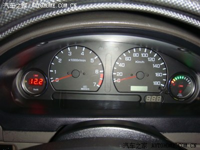

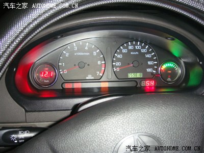

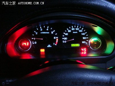

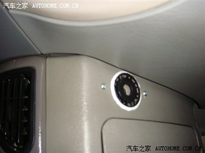

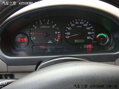

装好了,下面是效果图。
油表经过试验,准确度还算是不错,如果是油表有问题的朋友可以一试。这个是以前加的高音头
