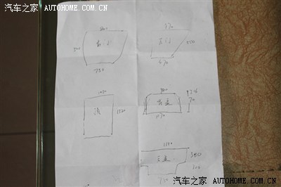

这是我量的尺寸,差不多,

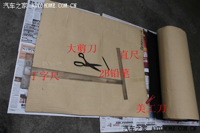

看看哥准备的工具,事实证明很多都是没有用滴,但合适的工具也是很有用滴

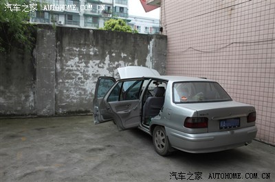

头天就给车车找了个舒服的地方,很宽松。不过上午和下午LD都要我去接送,今天就挪了两个地方

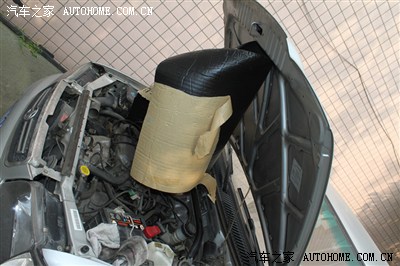

没贴时的前盖,本来想像康师傅一样取下来,不过就我一个人,没人打下手,想想了算了,不方便

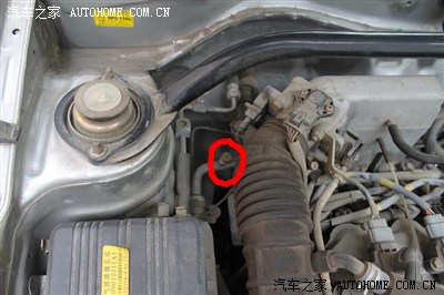

打扫卫生时不小心到了这个,我把它取下来,双上回去了,就一个盖,下面像给轮胎放气的一样,这是干什么的,动动不要紧吧
准备完工后用剩下的隔音棉把这几根管子包了,没问题吧

开工,工具专业哇

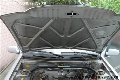

前盖,从中间开始,还可以,比较好贴,可惜开始时怕料不够,剪的小了点点

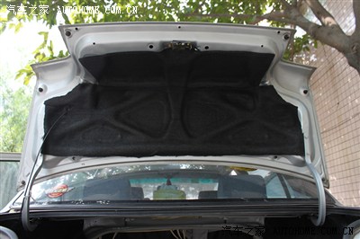

急着贴前盖,要去接LD.忘了照相了..这是贴好的后盖了

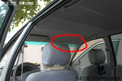

一直很担心拆顶的事情,坛子里的高手们上作业时一般都省去这一步了,我来科普一下,几个螺丝大家肯定都知道,阅读灯的盖就后面两个卡子卡着,一翘就下来了,几个地方分别用点力就行了

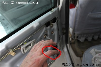

先做的后门,止震板买少了,随便装了点
门板确实不好整,手上负伤了
