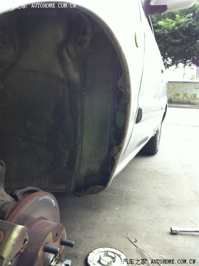

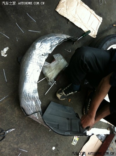

前轮.没加隔音棉.之前是以下.
这洞很大.
加密封.封住他.
呵呵.有点丑.不管..反正要加档泥板...

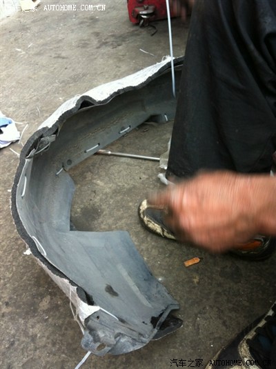

档泥板背面.加隔音棉.贴不住.所以用扎带.扎住他.呵呵.
加上去..效果有.走水泥路.没那么大声了.不错.

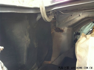

和顺便看看后臂震上座有没坏了铁皮.
4.4 早去买了.一米隔音棉..20米.
回到停车场.看到辉哥加.空调空气过滤..那个东西.效果好..没那么多灰尘.

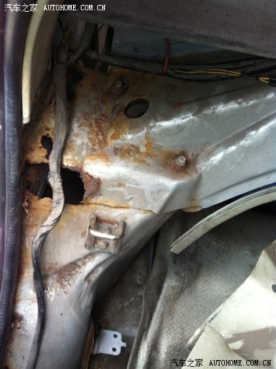

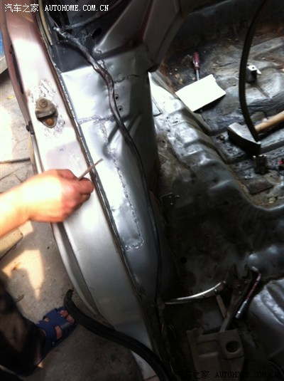

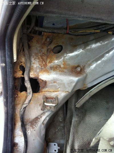

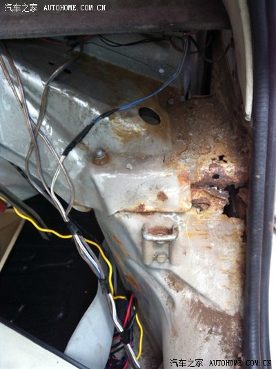

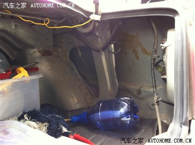

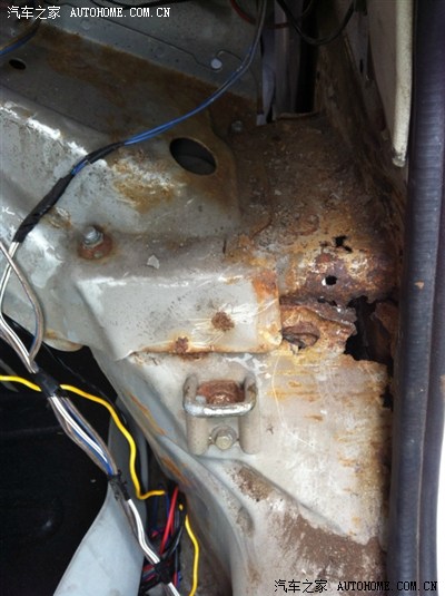

好了.到拆我车了. 不拆不知道.一拆吓一跳...自己都不敢相信..
看图..都闷死了.
NND 还那么多...又要破费去搞了.

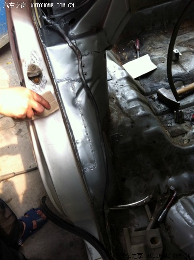

搞沙板..

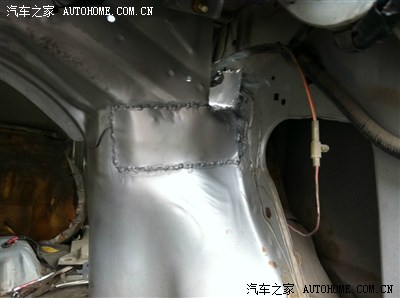

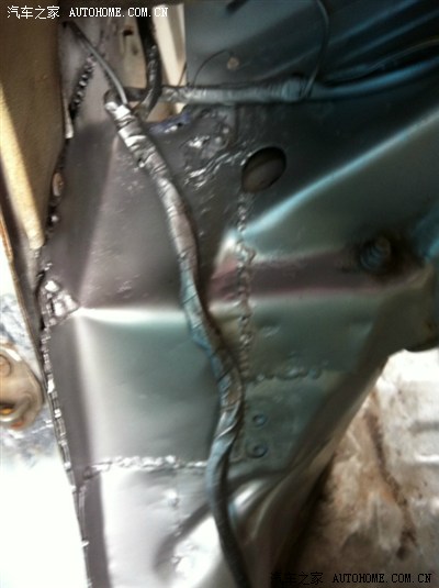

发图:

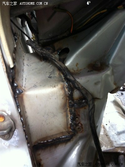

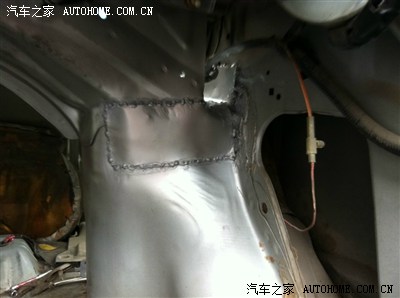

焊成这样..太丑了.去买个银漆喷.和玻璃胶.
看下效果.

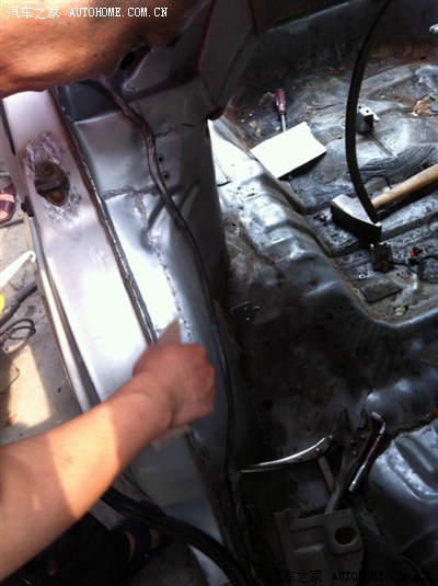

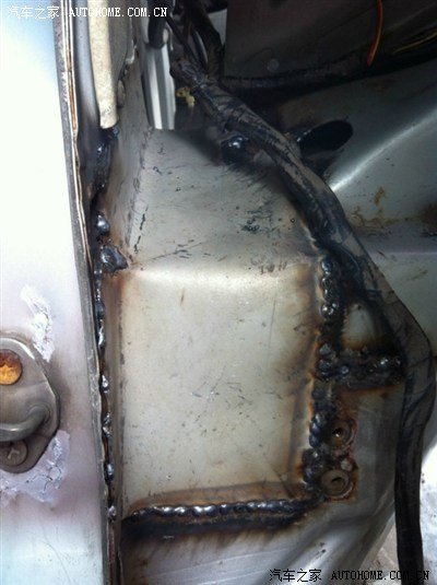

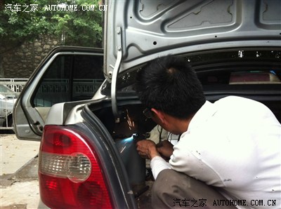

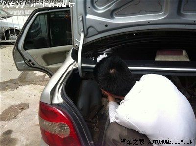

后上坐.前后都要补...2222222222   都闷.

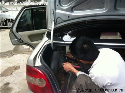

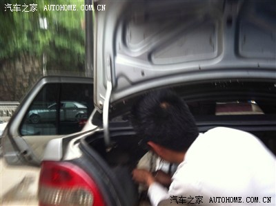

师傅在焊.

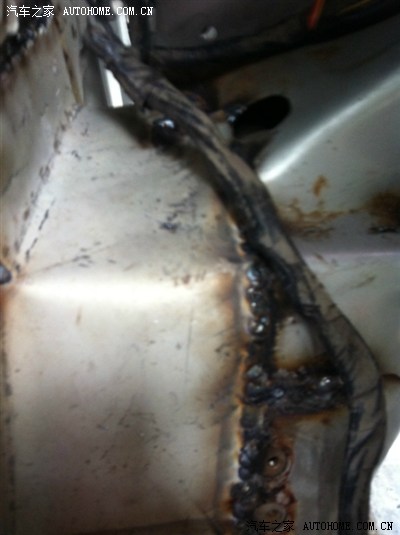

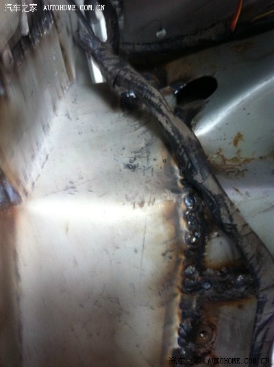

到搞.玻璃胶
辉哥再加玻璃胶..22222  真辛苦辉哥.

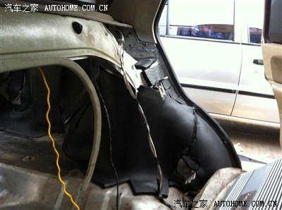

搞完了.搞了.350米.补了.5 6个洞.都闷.

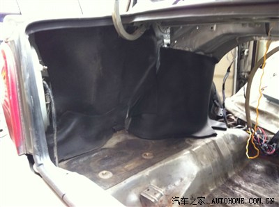

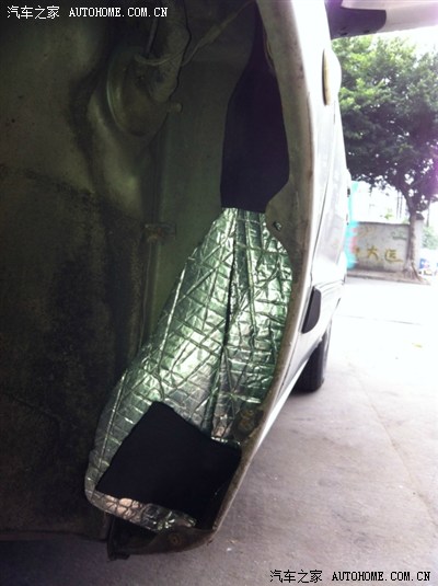

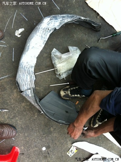

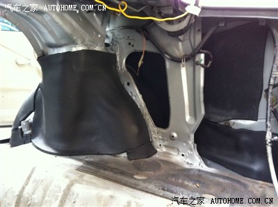

搞完回到停车场.自己加隔音棉..
看图.
有点丑.不管..不知道效果怎么样.
