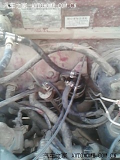

我的车这两天闹心啊!!正常走着就会发生加油门猛然间没有反应,转速表也不动,车速往下降!!摘空档后,转速降为零!车子熄火!停到路边一会后打着火又正常!!走一会路,就又出现加油没反应!停到路边,空挡就看着转速往下降!车哆嗦一小会就熄火了!!在修车店里说加的油差!于是抽出来,换成97的,症状减轻一点!但还是会熄火!!后来换了汽油滤芯,洗了节气门、喷油嘴、怠速电机也拆下来清洗了!!结果还是没解决问题!!

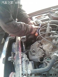

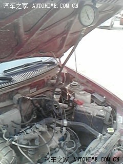

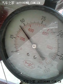

从汽油滤芯处测得压力一开始250左右,后来降到180!最后黄河大哥给指点汽油泵快坏了,于是今天买了个塑料桶把汽油放出来换汽油泵!!

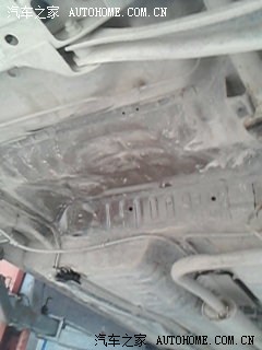

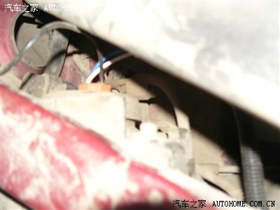

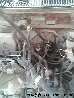

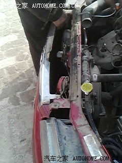

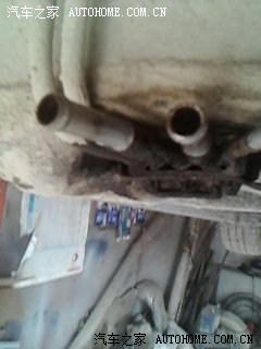

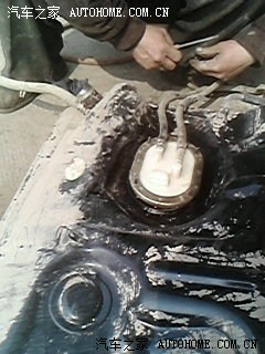

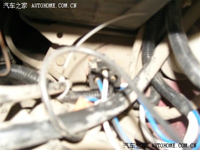

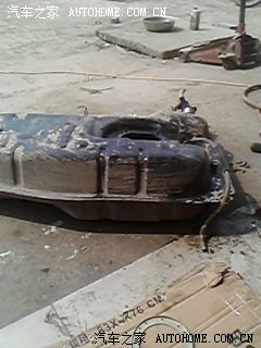

先把汽油抽出来,然后卸下邮箱!这是邮箱的插头!

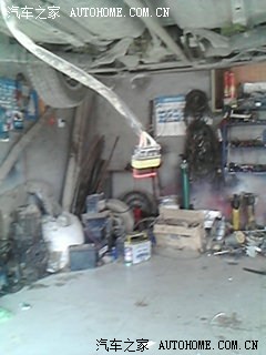

没有邮箱显得空牢牢的!看着底盘还是很不错的,隔着油箱保护不错

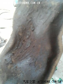

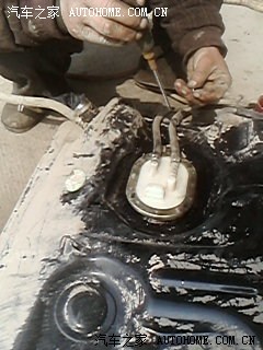

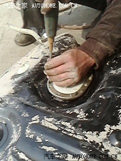

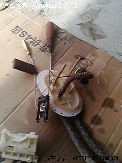

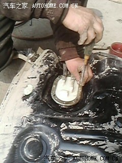

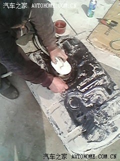

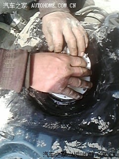

卸下来的油箱,把汽油泵业也卸下来了!上面那层土太厚了!!!

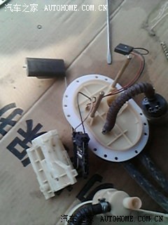

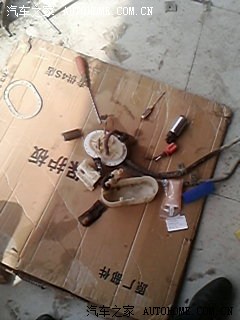

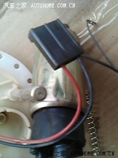

这里是把汽油泵从总成上拆下来,里面全是塑料件!应该是耐腐蚀的采用塑料!

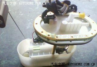

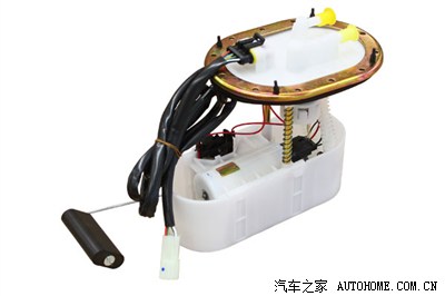

这个是从网上找到的总成的新照!结构更清晰!!

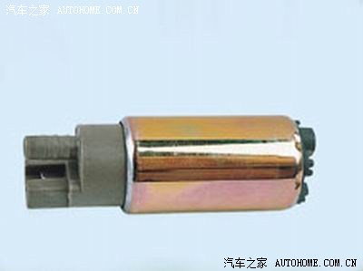

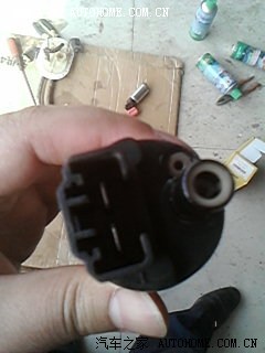

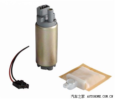

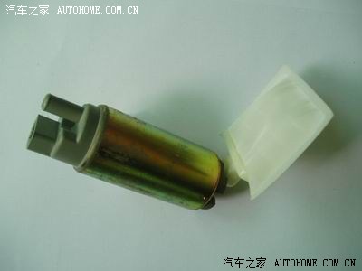

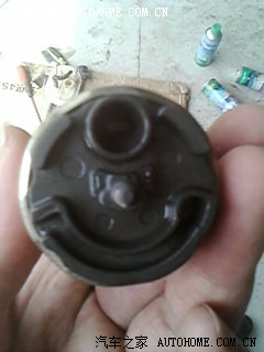

这就是传说中的汽油泵!

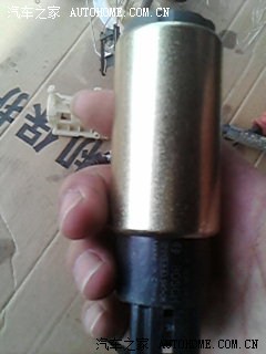

里面看有点脏了,修车师傅说是洗洗再用还是换掉?听黄河大哥说我的这种情况应该是汽油泵快挂了!所以换掉!!

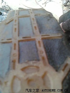

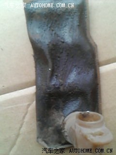

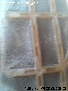

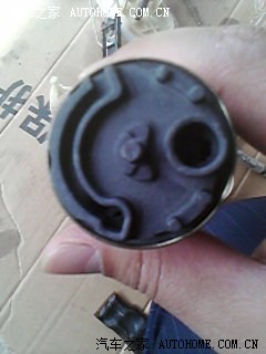

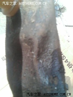

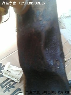

不看不知道,一看吓一跳!看看这滤网!!那不是一般脏啊!!都快堵死了了!

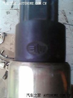

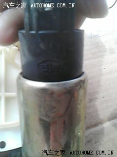

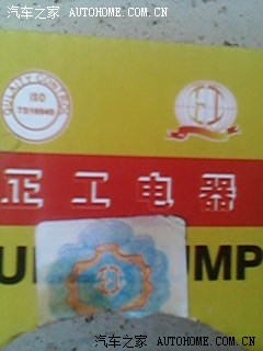

原车的汽油泵全身只找到一个一汽的标志,其他什么信息也没有!是不是三无产品还真难说啊!

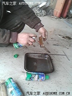

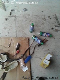

用清洗剂洗洗滤网和总成!因为新滤网不能配套,所以只能洗洗旧的将就用了!
近看这滤网!平时加的油要多脏才能堵成这样!!
清洗滤网中!!真的很脏!平时加油还真要多注意才行!不过看了下油箱里面倒还算是干净!怎么滤网就这么脏????有点不理解,难道汽油溶解不了这些脏东西!!不知各位有没有隔段时间洗洗这个滤网和汽油泵呢?

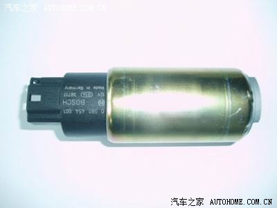

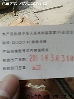

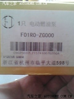

老板说换个便宜的90贵的150.博士的90,不过绝对是假的。但是也能用!!如果要真的好一点的就是这个了!保真的!!看老板这么诚实就要了个150的!最起码是正品啊!!!
不知道其他利友有没有见过这个产品!!效果怎么样呢?能否用上几年啊?

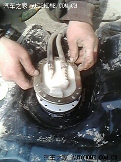

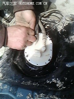

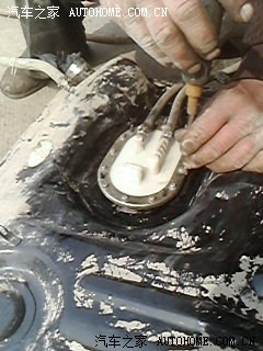

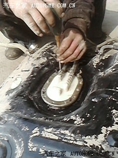

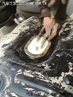

把总成装到油箱上!

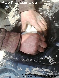

看样子还是挺费劲呢!这个要上结实了,不然汽油会挥发出来啊!
一圈全是螺丝,全都是为了密封啊!!!

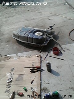

组装好的油箱,正准备装到车上!!

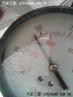

装上之后开始测测油压!!再次确认是油泵的问题!!
看看这压力300,而且不像原先表的指针一直晃动,这次稳在这不动了!!原先高时才260左右!工作一会就回降到200以下!!看来有的压力的确改善不少!!

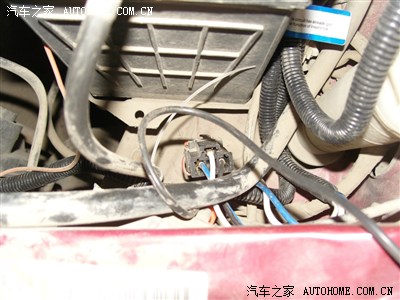

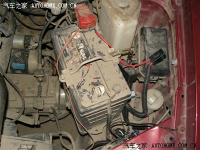

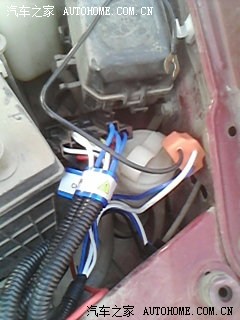

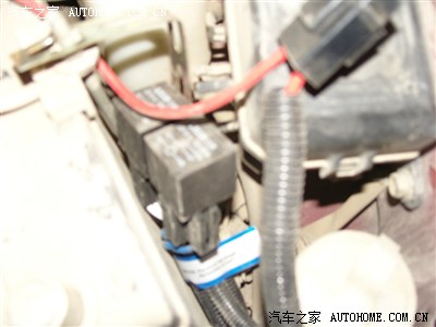

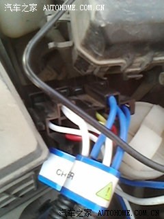

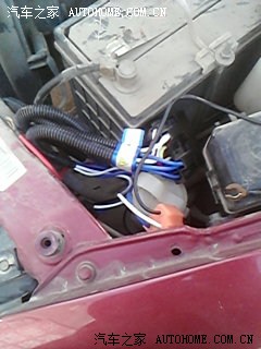

在网上看大家有很多都装了大灯增量器!40元一个,我也就凑着装个试试!!就算亮度改善不了!能保护大灯开关啊!!
晚上试了试灯光改善了许多!当然还是和疝气大灯没法比啊!!不过不像原先昏黄了!!
