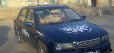

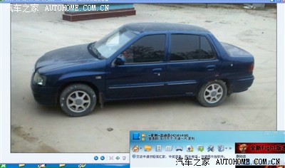

外观图几张
以前的贴花,现在被我撕掉了,不好看,呵呵。。。。。。。。

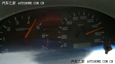

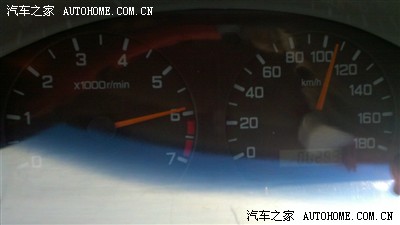

2、拉线式油门提速比较直接,起步还是很不错的,只要你敢踩油门,嘿嘿。这里插一下我的最高时速和最高转速。
这个最高时速其实不是最高,还有个155的不过图片忘了飞哪里去了。

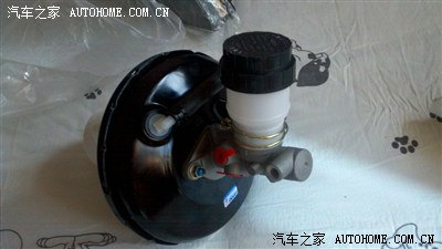

1、刹车软,我想这个应该是大家的共性问题,真的是感觉刹不住啊。去北京精神高度集中,因为夏利开车基本上靠预断,不然追尾的很容易啊。。。。。

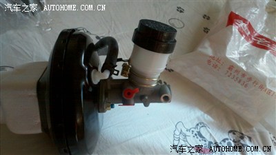

为此我把我的刹车助力泵换成了8寸的。这个请看下图吧,换上后,刹车力度真的很棒,当然,缺点也有,湿滑路面刹车踩重的真的很爱暴死,不过适应了还是没问题的。
至于安装后的图片下面会有的,呵呵,其实挺好安装的,一点不用改动的。

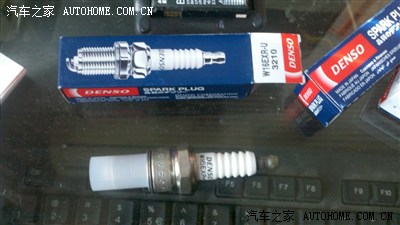

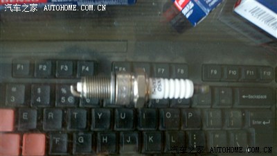

b、火花塞也换过2次,这个出问题的后果是,发动机在1500转以内时,深踩油门,发动机顿挫,直到2000转以上顿挫感消失,如果大家有低速加油顿挫的情况,首先检查火花塞。。。。。(插图,最后换的火花塞图片,这个不算缺点)

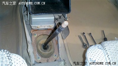

c、档杆结构1套。没办法,档杆下沉,护套啥的损坏了,嘿嘿,换了一套,据说换几个件就成,反正我换了一套机构。貌似不到100.

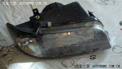

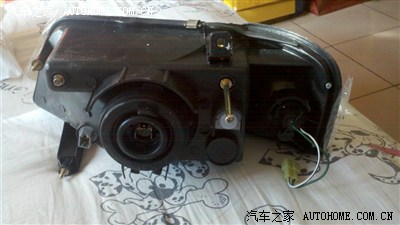

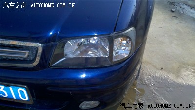

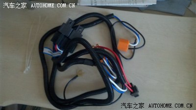

j、大灯换了一对,老大灯都污了。看不清,就换了。上俩图那。
这个是增光器,我也不知道具体咋样,反正换了等候,比以前强了不是一点半点,也许增光器的作用不小。25米

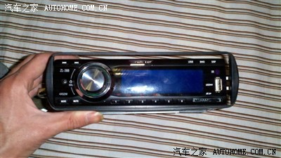

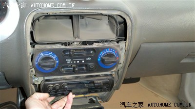

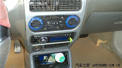

1、音响

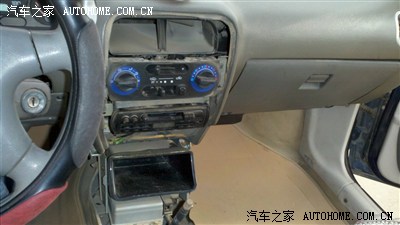

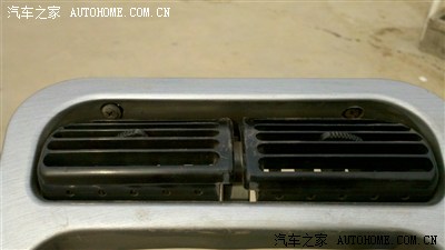

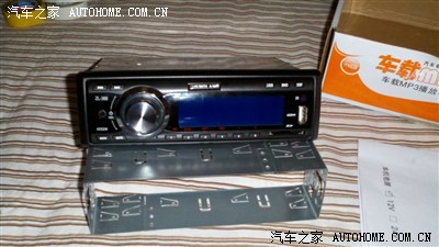

其实我不算中毒,不过夏利的那俩破喇叭,我的确是受不了了,5年了,的确是太难受了,而且那破卡带机早该入土了,下面看图
直接拧松了螺丝,不用把这出风口的片弄下来,等下面的螺丝拧下后,一掰就下来了,,,,
有人问行车电脑在哪。我这里说,大家会明白点。
看见黑色储物盒下面的银色铁盒不?那玩意就是行车电脑所在地,呵呵。。。。。。。

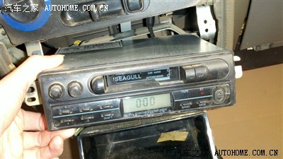

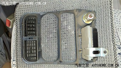

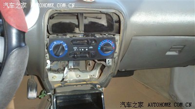

拆下后的面板。嘿嘿很简单的

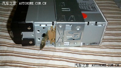

老辈子的插卡机,真的很难看,功能很单一。。。。。。蛋疼啊

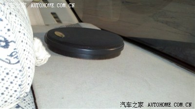

看了里面的插头不?把那个拔下来,我换的是无损插头,直接插上,多出两根线连接后喇叭
我的插卡机正浪的。。。,这个玩意的收音效果静止还成,开起来还是杂音多点,,,,
我主要是听u盘,听歌,对于想听收音机的朋友们,还是别买这个插卡机了,行车中听收音杂音多

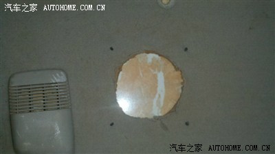

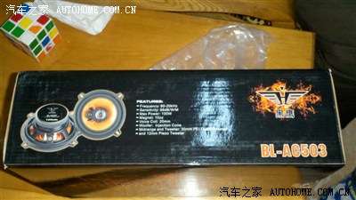

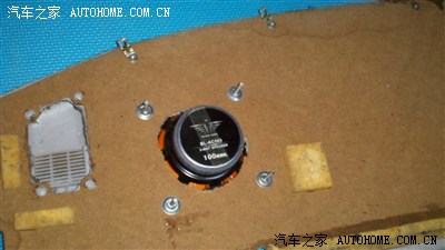

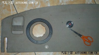

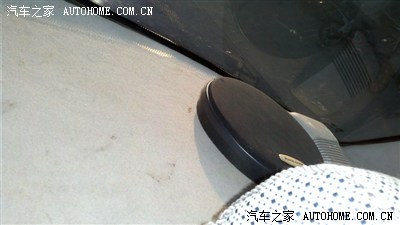

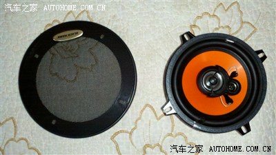

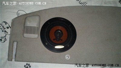

我买的4寸和5寸的黑鹰同轴喇叭,很便宜的。前面2个4寸的同轴喇叭(这个装起来很方便,大小正合适),后面两个5寸的。。。。
我用电钻在插卡机侧面弄了俩眼,嘿嘿,不然原装固定的耳朵装不上。。。。。。。。
正面
拆开面板,布线。。。奔后座后面的面板的
都拆开,其实一点不费事的,。。。。。

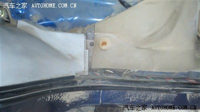

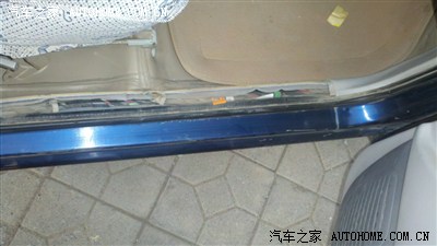

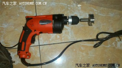

后面的加我掏了个窟窿
用这玩意钻的,然后用刀子,慢慢削。。。。。
弄完了的效果图
完工后的图,我没拍么,其实那么两下子,想看的话,回头我补上。。。。。

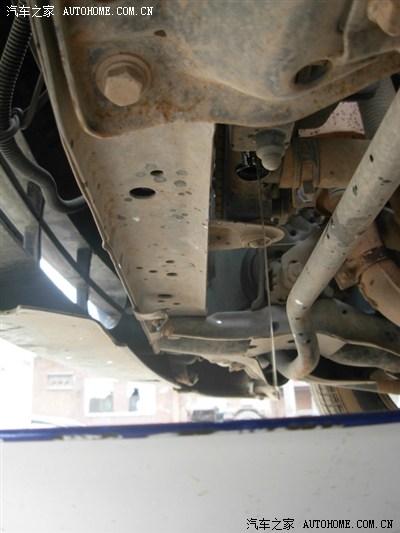

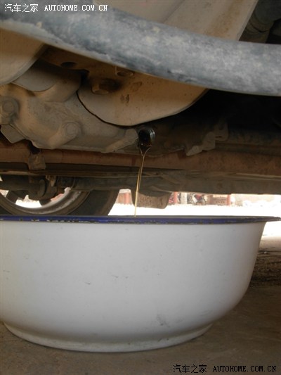

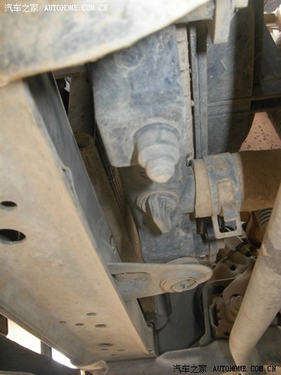

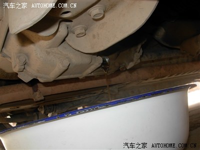

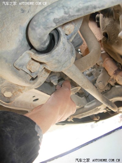

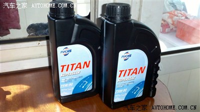

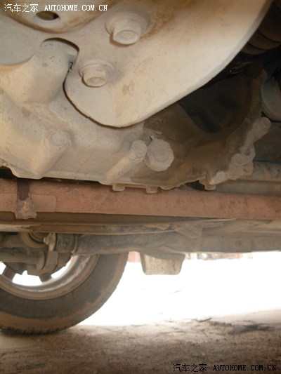

2、捣鼓2,更换福斯合成齿轮油、、、、

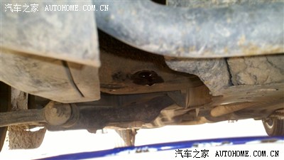

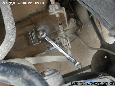

齿轮油的螺丝,24的。用扳手拧开。。。。嘿嘿,再说一点,往车后方向拧是卸螺丝,通过网友的疑问,我再补充下,是扳子把在下时,往后踹扳子,就卸下来了,呵呵,螺丝逆时针是卸。

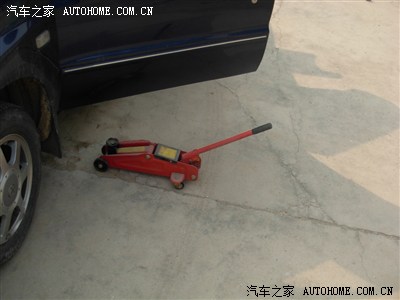

这千斤顶是我顶起来,拧开齿轮油螺丝用的,不然,不好下手,呵呵。

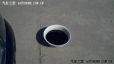

放下来的齿轮油,我这个齿轮油跑了不到1万公里,。,,,,,,
加注时,把这个拧下来。。。。。。。很简单的。、。

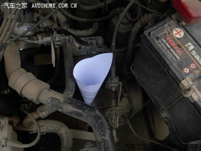

看见了吗?自己的漏斗,很简单,A4纸弄个漏斗,拿胶布好赖一缠,嗯。完工。。。
加注。。。这个更简单、、、、、

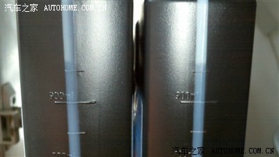

齿轮我就加了2升,从排气孔那能看到液面,按理说不少,呵呵,我这一瓶是一升出头。
放下来的齿轮油,看着不是很黑,放下来真的不白啊。。。。。。。

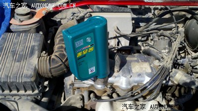

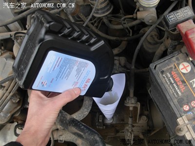

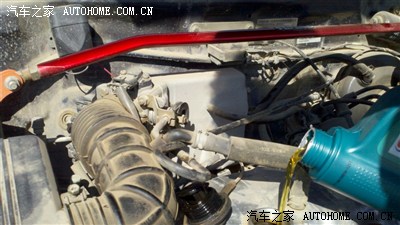

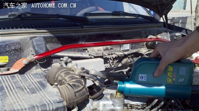

3、更换绿瓶 金吉星 SM 5W-40半合成机油。。。
强调一下子,这机油加完了,不仔细看都看不清,机油的高度,要接着阳光看反光面,才能看清楚。我机油加了2.5L正好到1F,也就是机油上线,听说机油加多了费油,这个我就不清楚,如果大家想不让它上线的话,先加2.2L再看油尺。。。。。

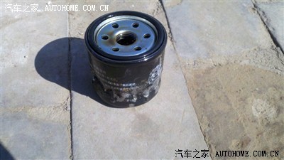

更换下来的机滤,也不知道啥牌子,反正是通用的吧,真不好卸 啊,都拧变形了,呵呵。。。。

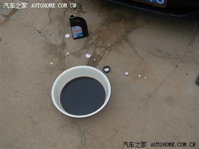

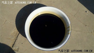

放下里的机油,放下来的机油是黄壳。刚跑了2000公里。。。别说我浪费啊,呵呵,其实黄壳我开着还是很不错的,谁叫我中毒了呢,想换好点的机油。。。。主要是那辆车换好机油后效果明显所以我才换的。。。
不太黑。。。。
这是加注的新机油、、、、、、、、、、
嗯,很清凉的机油,呵呵
放下来的机油。。。。。。。

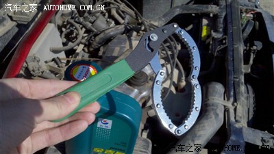

这是卸机油滤清器的扳手,说实话,不如底座式的方便。。。。。

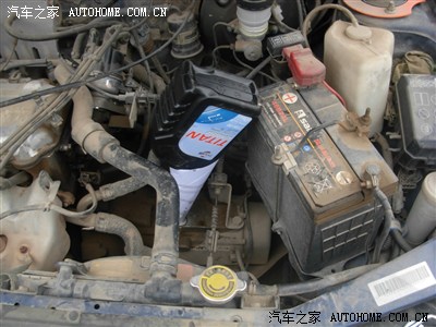

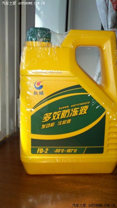

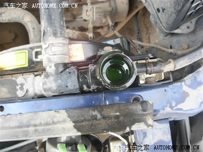

4、更换防冻液
看到那个扭头不?拧开了,就这么简单
如图
放了。。。。

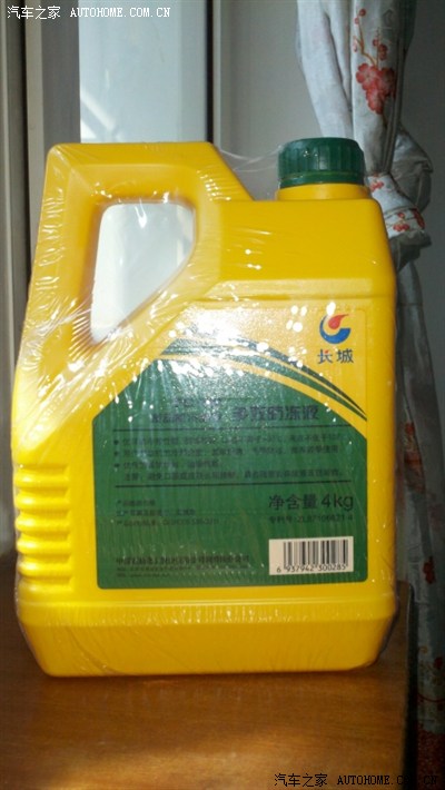

我准备的冷冻液。。。长城的,我遇见两年一换,总共我加了3升吧。难道我没放干净????
绿色的冷冻液,呵呵。。。。。。。。。
