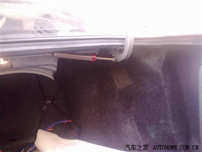

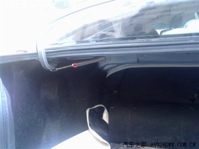

下面谈一下安装的效果。
左边安装完毕效果
右边安装完毕效果

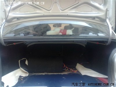

整体效果
    安装的时候倒是很简单,一直想把备箱的弹簧杆取下来换6*9喇叭。结果证明不可行,备厢打开后会直接掉下来,拆下来时没注意还装不上去了,最后路边找个夏利出租看了下才装上去。
    效果倒是很明显,拉线一拉箱盖就自动弹上去了。需要说明的一点是拉力比较大,一根弹簧足够,弹开时厢盖会在停止位弹几下。两根弹簧拉力太大,开启的时候有点吓人,最后还是卸掉了一根。我打算加一根铁丝使弹簧的行程小一点减小拉力,还是要装两根,比较平衡。看来还是要想办法装液压啊。
     刚才顶着大风又做了下调整,冻的嗓子痛,现在应该完美了。我又加了一个铁丝做的环,减小了弹簧的行程,现在可以了,刚好可以弹起到停止位,又不会太大力靠成厢盖来回振动。安完以后整根弹簧都是松的,只有下压的的时候才会伸长,以前安的时候弹簧就很紧了,造成拉力太大。如果有安的兄弟注意此情况。
