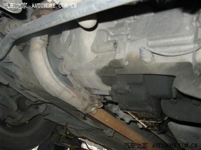

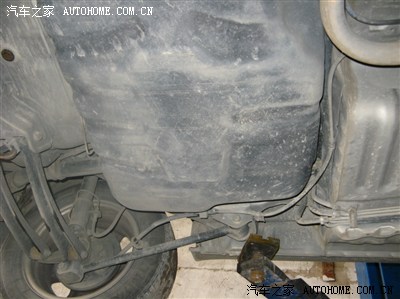

车底盘,由于基本市区行驶所以地盘还算干净
好像邮箱确实有喷了“装甲”

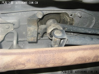

排气管有点锈,不知道还能坚持几年

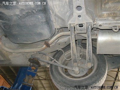

这是挂档的下面,我觉得噪音很大部分是从这里传上去的,所以立志要给夏利做全车隔音的同学注意了,我是对夏利不抱希望了

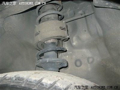

工作了半年的减震胶
解开胸罩

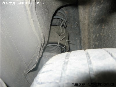

有点漏奶啊,哪天要换半轴油封了,这个问题除了半轴油封要换大家还有什么建议?
就是因为排气管被刮了,后来才买了胸罩,利利的排气管太脆弱了,实在伤不起啊

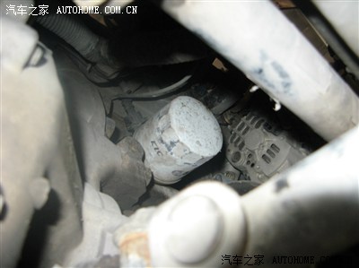

接下来换机油滤芯,这活简单没什么技术含量具体就不介绍了

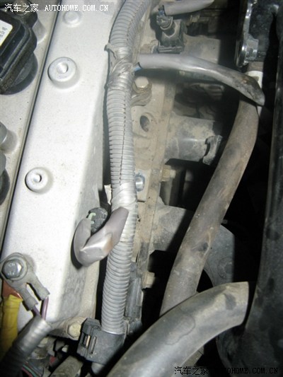

清理节气门,由于要到驾驶室踩油门,所以没拍到,不过也很简单

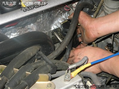

接下来清洗喷油嘴,有点小复杂、

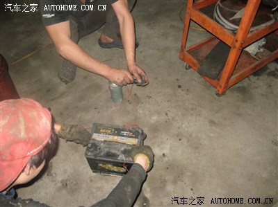

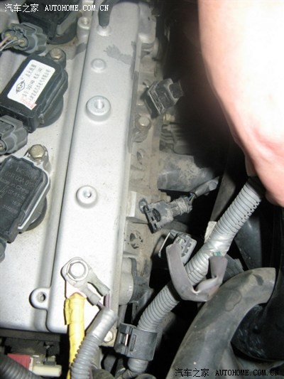

先拆掉电源

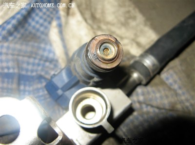

把整根卸下来后,卸喷油嘴

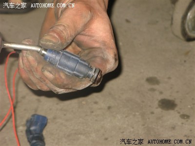

喷油嘴,上面有4个小洞

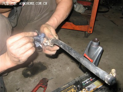

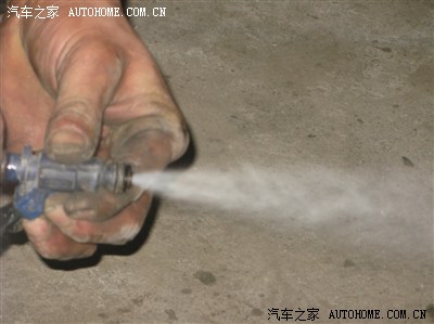

师傅先将清洗剂射进油嘴
然后接上电瓶
于是就射了,而且射的很远、很远……或者更像是
吹                               潮
很给力,雾化的也很好,师傅说看这个样子,其实喷油嘴工作的很好,
最后再用高压枪吹一下

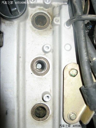

最后换火花塞,那活太简单,就不耽误大家时间了
