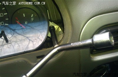

     先用短改锥拆下仪表上的两个螺丝,我找了个勺子把撬了出来。
拿下装饰罩后,有四 个8MM螺丝,我用五元钱买的人字型套筒拆。

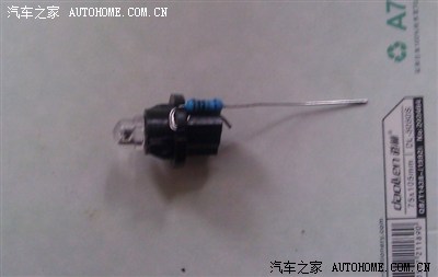

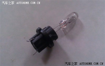

拆下仪表,取出仪表上的灯坐,开始替换LED。先把原车灯绕的拆开,如下图:
再把灯泡拽出来。

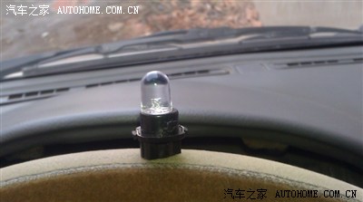

然后换上LED,并且把正极绕好。
先缠上680欧姆电阻的一端,再再焊上另一端。
焊好后去掉多余的,就算完工了。

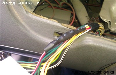

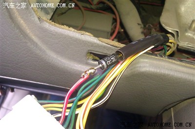

都安好以后就可以改线了。看下图把第三根黄线和红白线短接起来,也不用焊找个小线头就行了,然后把红白线剪断。
再把红白线剥开。
找一个3A以上的二极管,先处理好两端,挂上锡,分好正负极焊在红白线上。
再用热缩管做绝缘。

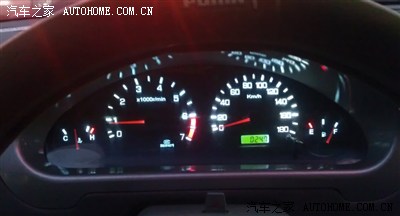

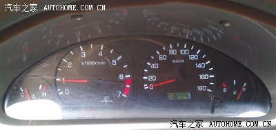

都弄完了,插好线再安回去就可以试灯了。下图是白天拍的。
这个是晚上用手机不开闪光灯拍的。
开车时拧开钥匙到ON的位置,仪表灯就自己亮了,或者打开小灯也会亮。如果没打开小灯开头,灭火后仪表灯也自己灭了。改完以后感觉很是方便,不管是在高架桥下和涵洞里比较暗的地方都能看清,阴天的时候也很方便。
车友注意:如果不加二极管打开钥匙后示宽灯也会一起亮,所以必须要加上二极管。为了保险起见,选择电流在三安培以上的。

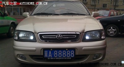

下边是我的车,套上他的牌照,呵呵,示宽灯也换成了九头的LED,可以看到我的行车记录仪。
