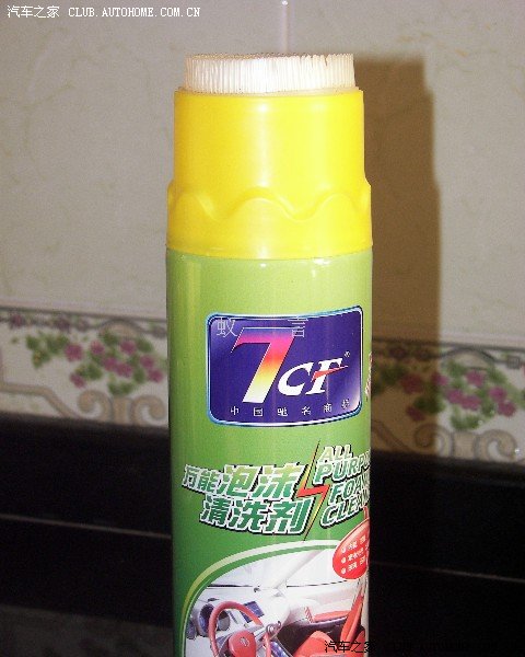

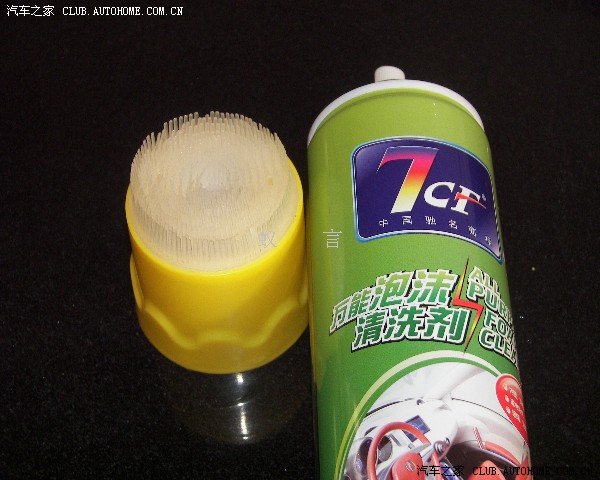

我准备的东西
1泡沫清洗剂

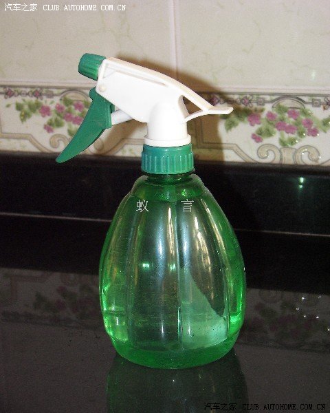

2小喷壶,因为住五楼,洗车用水不方便,力争用最少的水,呵呵,节约资源

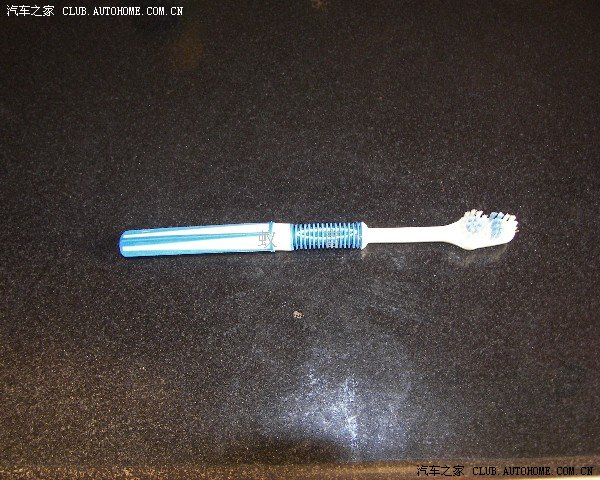

3废旧牙刷

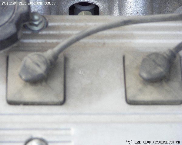

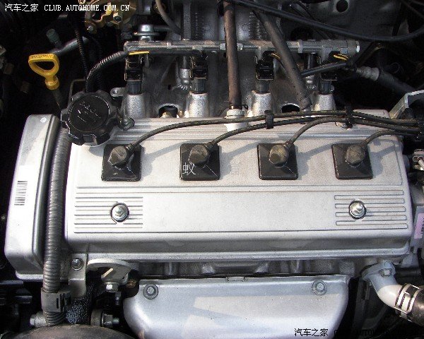

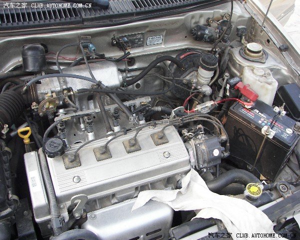

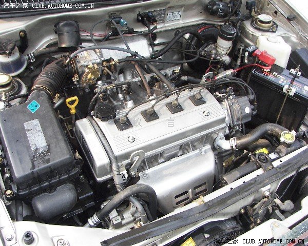

看看机仓里还是比较脏
先用软布掸掸,干净了许多

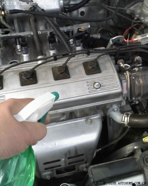

用小喷壶把机器表面喷湿,

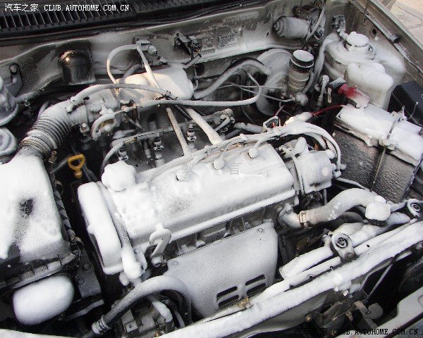

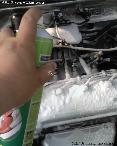

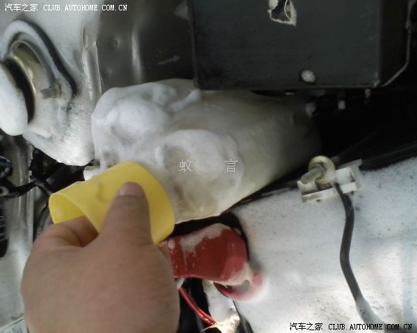

喷清洗剂
因为油污不是很严重,所以清洗剂喷的不多

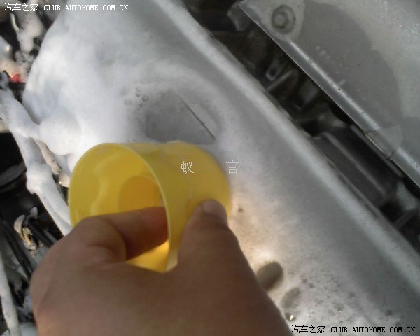

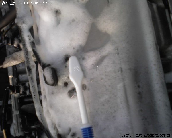

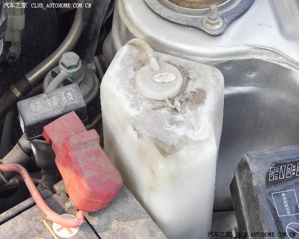

下面重点部位开始"喜刷刷"

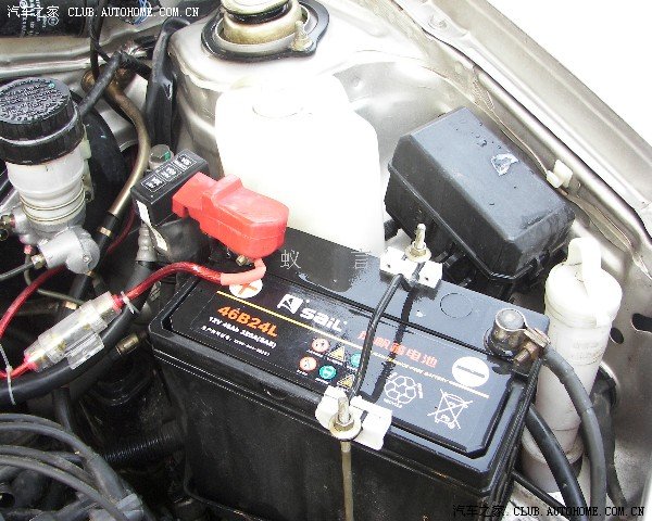

把泡沫冲净,表面干净了,自己比较满意

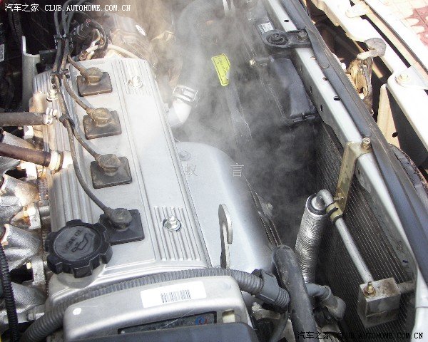

着车,烘干发动机

3废旧牙刷

看看机仓里还是比较脏
先用软布掸掸,干净了许多

喷清洗剂
因为油污不是很严重,所以清洗剂喷的不多
下面重点部位开始"喜刷刷"
把泡沫冲净,表面干净了,自己比较满意
着车,烘干发动机
