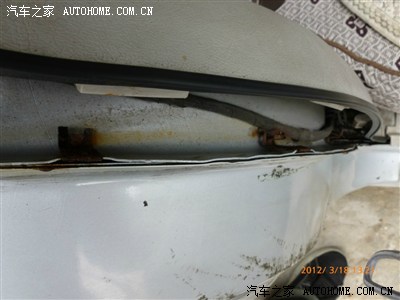

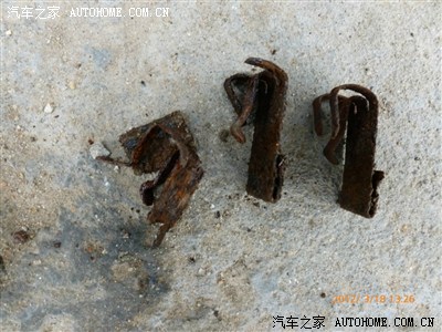

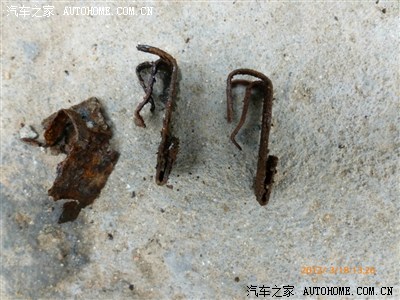

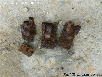

之前发过一个帖子,就是这个玩意儿,全锈了,说明原装的密封条还是漏水的,只是不多,锈锈这些铁是足够了
全部取下,大伙看看
准备空了去落实一下,改天换新的上去

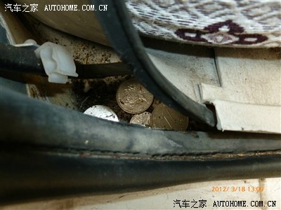

意外的收获

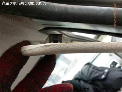

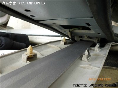

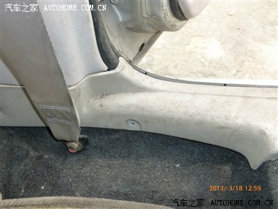

好了,心里热了一小下,继续拆饰板...就几个铁扣固定的,看图就明白了
运动一下脖子

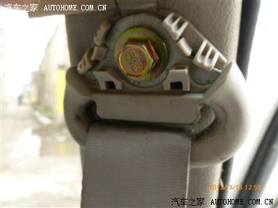

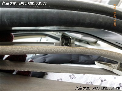

安全带的螺丝松一下
从上到下,底下还有一个,下图(继续运动)

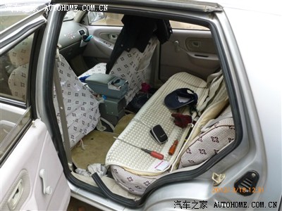

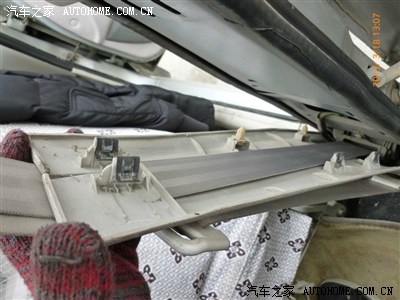

下饰板,看吧,大伙懂的
下面有几个螺丝,一并拧了
搞完上面的这些后,开始上捷达的门条
具体的方法和昨天的一样,很简单的.

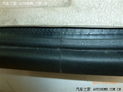

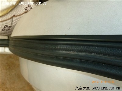

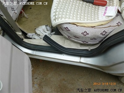

本人把换捷达后的效果发下,供大伙直观的看到效果,和饰板紧密的贴合了,这个收获绝对赞,没的说了
外侧的贴合的相当好

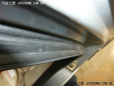

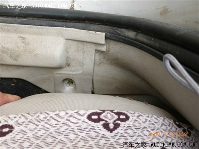

整个完了,准备收尾,后门还多出10cm的样子
对好尺寸,准备上刀子
搞定了,效果也是挺满意的

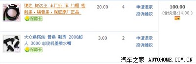

用料:
