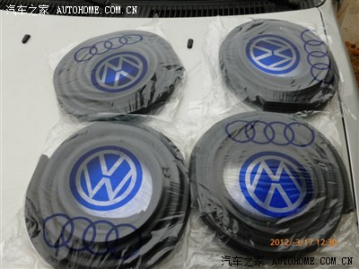

收到的四个门条和安装好了的水嘴

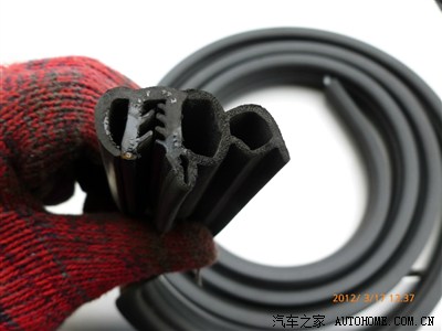

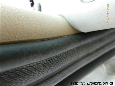

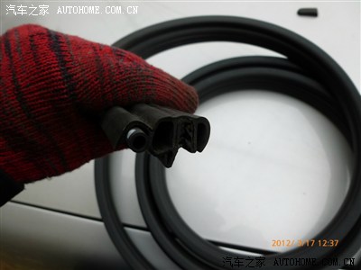

随便打开一个,仔细看看先
这个是头部,有个点
尾部

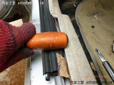

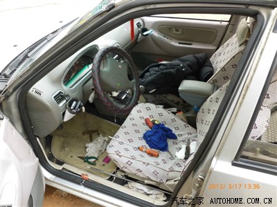

先把老的卸了,这个简单,一扯就下来了
来几张老的照片

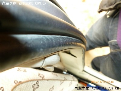

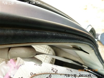

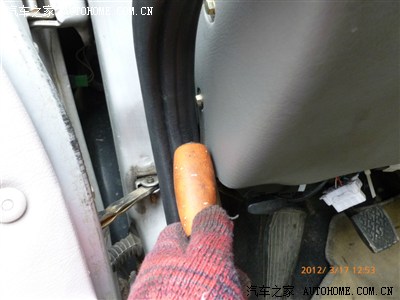

这个地方,钣金真不怎么地,门条也不好搞.........
没办法,本人唯一的技巧就是V型角度的插入屏住呼吸,然后左右摇摆,用力..........
不要用螺丝刀,后果不好,让大家看看就是这样了........一齿一齿的了
要用这种方法,个人认为比较合适,也比较快

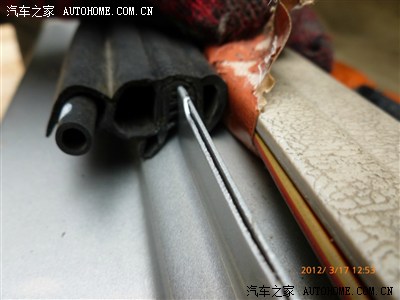

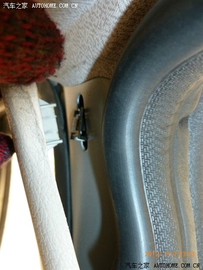

接下就是拐角的地方有点困难
本人的方法是直接叩开这个面板先,里面有个铁扣,大家请看

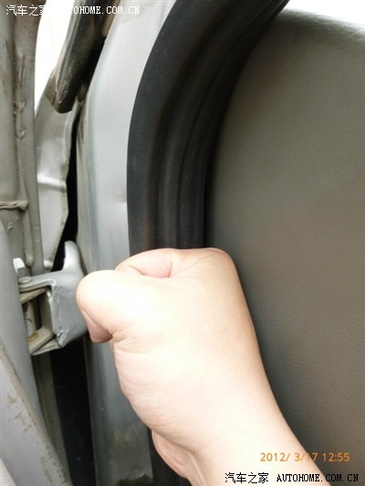

剩下的就相对轻松了,V型角度的插入,屏住呼吸,然后左右摇摆,用力(以完全插入为标准)
一个门搞定!!
