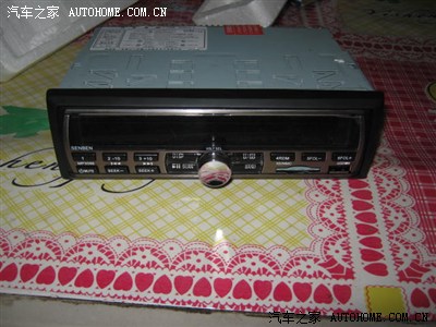

庐山真面目 拿在手里没有想象中的重

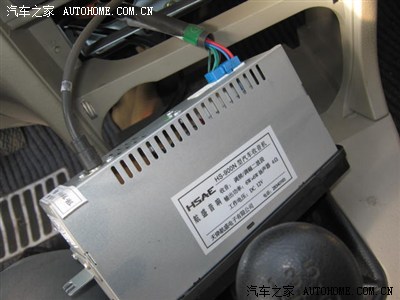

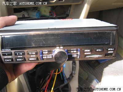

原机 机头 最后亮相

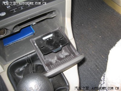

拉出烟灰缸
收伸进去 稍用力 往外拉 最好是热车 打暖风 这样工作台太热了以后在弄 防止弄坏卡子
看看出现 了缝隙
整体拿下了

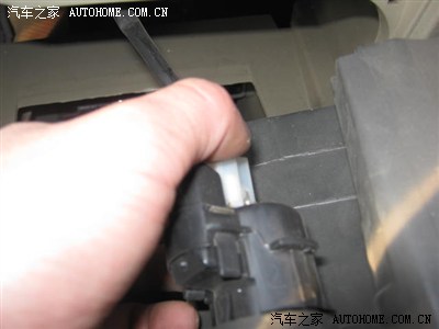

拔掉 点烟器的插头
找掉的样子
用十字螺丝刀 搞定

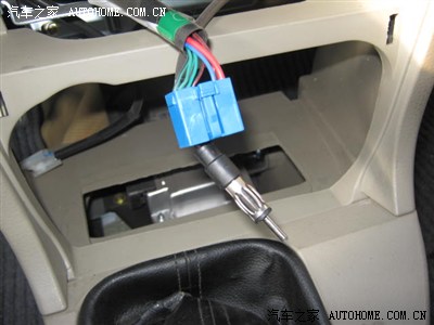

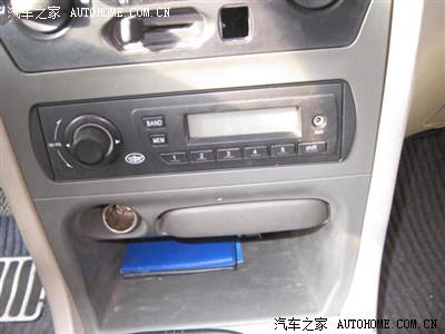

拔掉原车机头
两个机头的对比

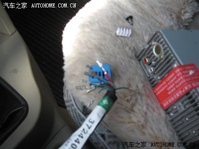

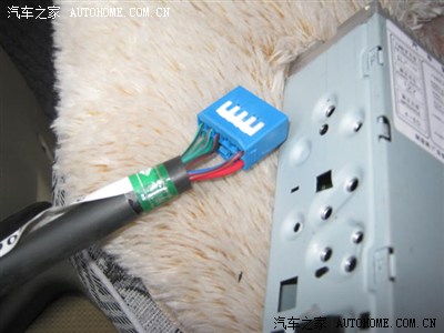

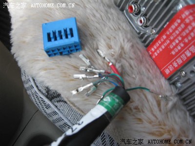

原机的插头 这时 有个想法 不打算剪段线 大家看看我是咋做的
在来一张
这个比较清晰 大家知道我是咋弄的了吧

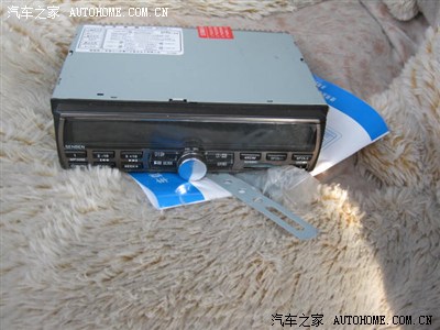

主角出场了

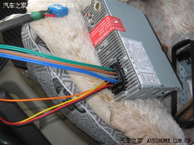

插上纬线
接好线 试机

庐山真面目 拿在手里没有想象中的重

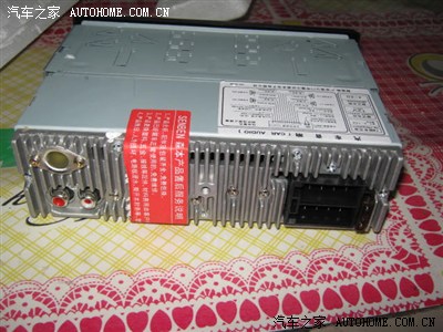

后面的散热板 屁屁

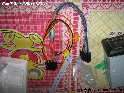

纬线 标的很明白 那个线都是接那的

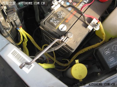

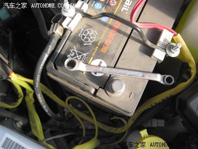

安全起见 还是断掉打铁
用10的梅花

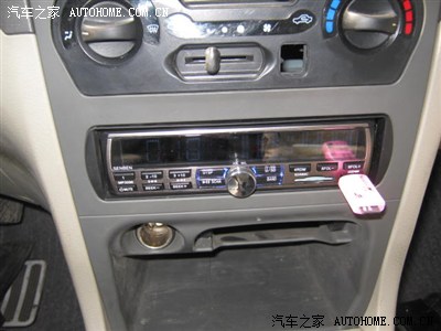

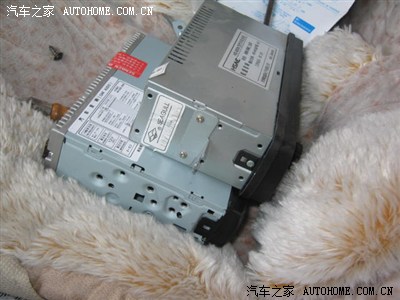

原机 机头 最后亮相
拉出烟灰缸

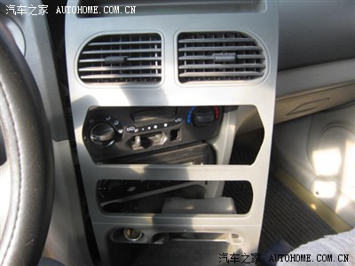

看看出现 了缝隙
整体拿下了
拔掉 点烟器的插头
找掉的样子

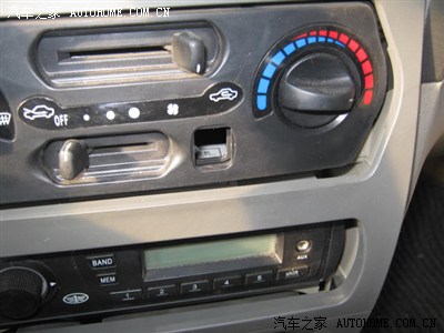

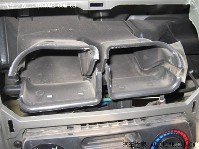

暖风出口

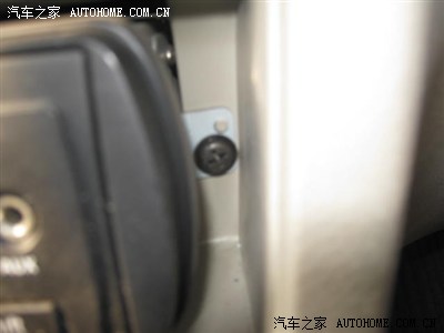

用十字螺丝刀 搞定

看看原机的功率
拔掉原车机头
一个是天线车头
另一个就是电源 喇叭的插头
两个机头的对比
在来一张
这个比较清晰 大家知道我是咋弄的了吧
主角出场了
插上纬线
接线的部分没有照片 很好接的

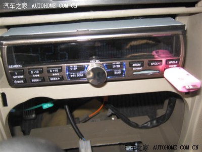

接好线 试机
一切正常

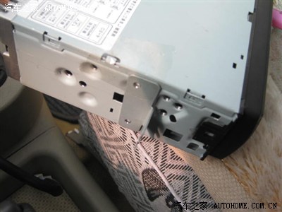

固定的耳朵 我是用胶带固定的
很好用的

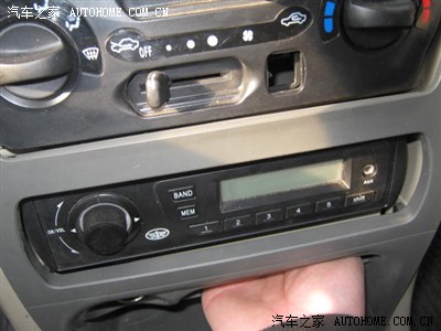

原位按回去
按上面板的效果 这次安装结束
