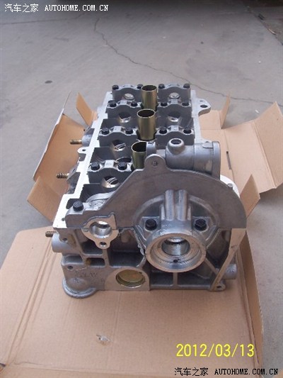

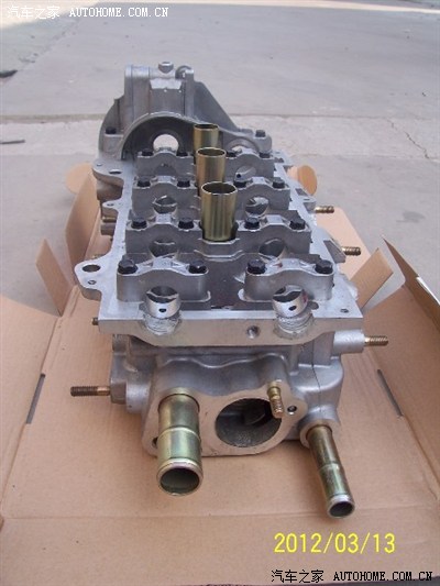

    真正往上边转移时,还是遇到一些实际问题,不过,我不打算知难而退,如果只是直接装上去就能用,就没什么意思了,只有经历困难并且经过自己的百般努力最终解决,才会有成就感。

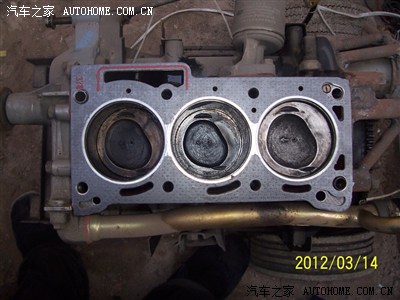

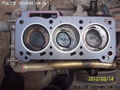

这是把378的缸垫放上去,这个垫 7元钱

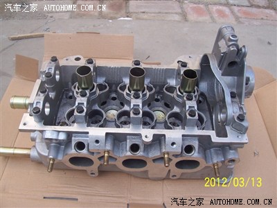

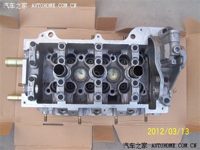

这是把3GA2的缸垫放上去,看一眼,效果,我感觉没啥区别,这个18元钱,看来完全可以通用。

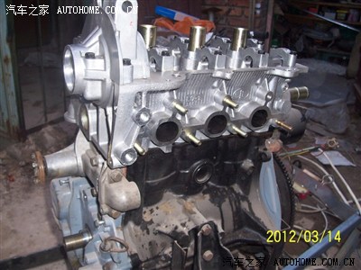

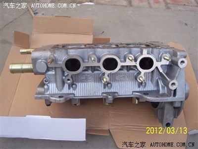

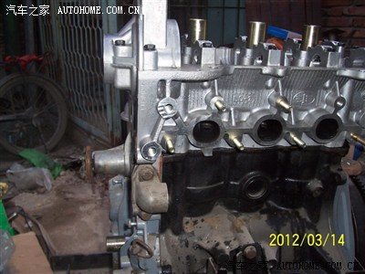

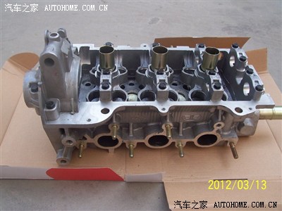

这是把3GA2的缸盖装到了376中缸上边,倒是能摆上去,但问题随之而来。

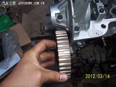

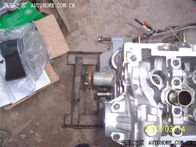

原因就是,凸轮轴上一但装上正时皮带大轮,它与正时皮带小轮不在一个平面上,而是很靠外。这将是个很麻烦的问题,但是,如果只是象搭积木一样摆上去就可以用,那也就没啥意思了,只有历经困难并最终解决才有成就感

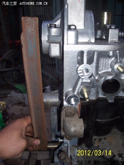

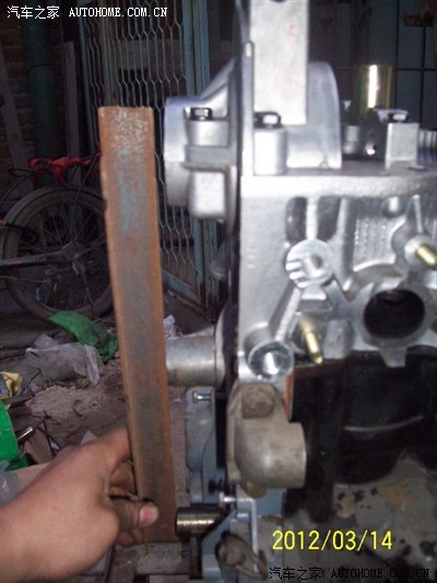

从上面看,正时皮带大轮如果装上去,将与曲轴皮带轮处于一个平面!!!

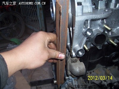

用轮比一比看一看
