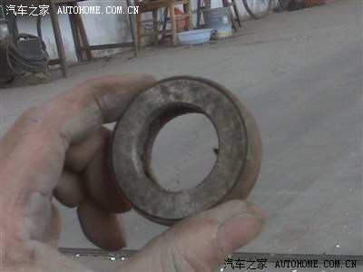

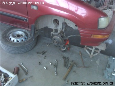

前阵子看人家换前减震轴承 自己心里也痒痒  我车打方向 有点沉 吱嘎响   想起早就放着的两个老解放 10B的转向压力轴承  是个车队处理老车型配件时看到的  要了两个  放了十多年了   就是这个

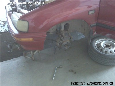

支了两个 铁马   轮胎一定要按要求放好  上次弄刹车盘时支了两个千斤  用力时千斤歪倒  车倒了  幸好有轮胎  没有硬着陆

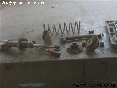

严格按小明同志的操作规程  顺利分解前减震

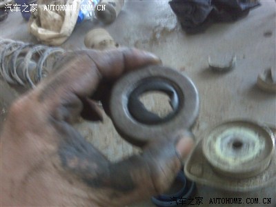

老化了

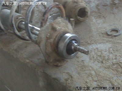

安装位置  轴承 放反了

效果不用说  这么专业 的轴承   打方向时没有明显阻滞  顺畅    也没有吱嘎声
比原来的塑料片轴承厚点 相当于加了圈簧

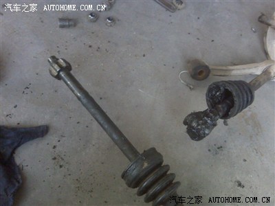

  怎么也是拆  顺便把外球笼胶套也换了
也想检查下下摆臂 起步换二档时总有格登一下  刹车也有点  登登声
外球笼早就坏了  用一个无纺布的手提袋包着  问题不大  不进脏东西也  但是感觉 不是那么回事
右侧外笼居然 是珠架的  以为也是三星叉的呢   内外都有点痕迹 使用没什么感觉   坏了再换
