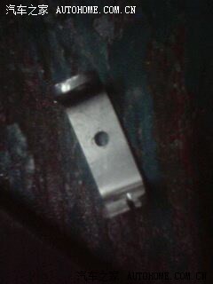

在这里弄个口 上拉线用的
来个近一点的

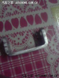

在另一头折以下 因为是吕的 还好弄的
换个角度
另一头也要折一下
折完的样子

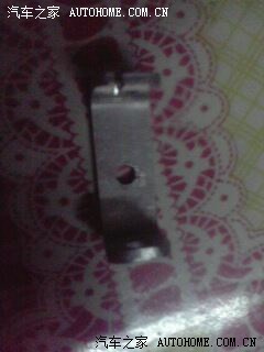

抛光 打磨
成活

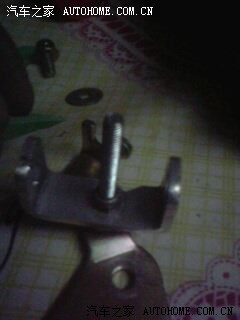

找来螺丝 固定
把多余的螺丝据掉

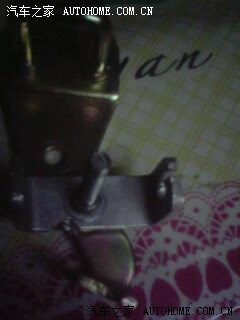

安装在车上的样子
挂上弹簧 弹簧是我家一个抓耗子 一个笼子上的

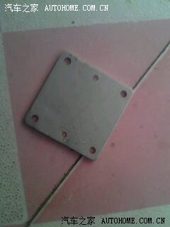

一天去老丈人家 待着没事 去院里找找 在一个旧的电视接收天线上找到了 我要的东西 有了材料那就开始吧
以上三张就是我找到的材料了 吕的 还挺硬的 上面还有现成的窟窿 能用上的 我在往下拆它的时候费了不少劲呀 手还弄破了

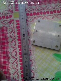

准备制作 钢尺一个 在外女那借的
准备制作 钢尺一个 在外女那借的

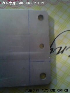

量好尺寸 尺寸是借鉴别的帖子做的 http://club.autohome.com.cn/bbs/thread-c-101-6017717-1.html?%b2%a6%c6%ac-1-5
用铁据 锯开
据好的样子 很费工的 提醒大家一定要小心
在这里弄个口 上拉线用的
来个近一点的

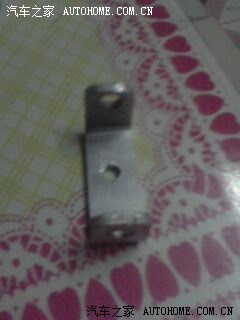

在另一头折以下 因为是吕的 还好弄的
换个角度
另一头也要折一下
折完的样子
抛光 打磨
成活

安装在车上的样子

选吕的材料 制作时好弄 不上锈
