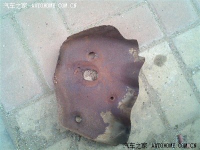

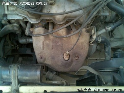

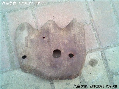

旧的导流罩,快糟透了!拧掉这三个螺丝再把氧传感器插头拔掉就能卸下来
拆下来的破旧不堪的导流罩
旧的导流罩外面的样子

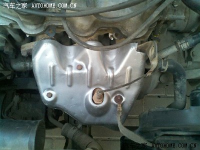

换完之后的导流罩,看着就舒服!!!

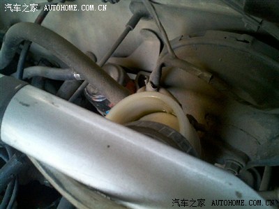

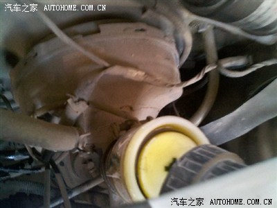

刹车油好像液面低了点,补上!!!
dot4刹车油!!!原厂奥吉娜的
补完刹车油之后的液面!!装了前顶吧,造成刹车油盖不能拧下来,只能这样了,还好能加上!!!

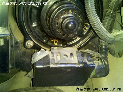

下面开始更换暖风电机

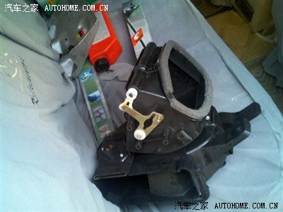

暖风电机总成含壳子!!

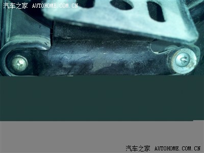

拆掉两边的螺丝!

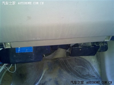

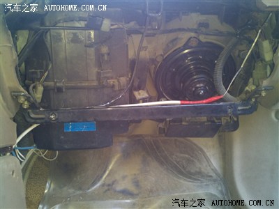

拿掉手套箱,就看见这个固定横梁,拆掉边上的四个螺丝!!!
拿掉这个黑盒子,就看见下面的图片了!

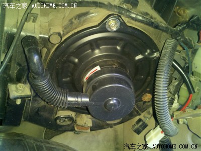

拧掉这两个螺丝!!!

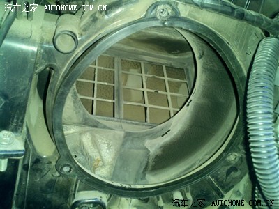

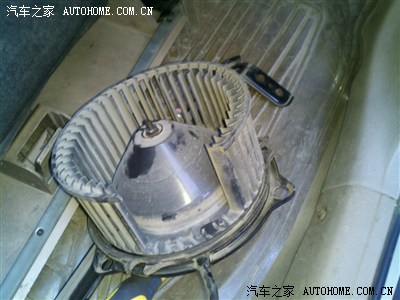

拆完旧的风扇电机后的大窟窿!!!很简单就三个螺丝!!!
拆下里的电机,看见扇叶了吗?缺了一大片啊!!我说怎么风力特小呢!!!!

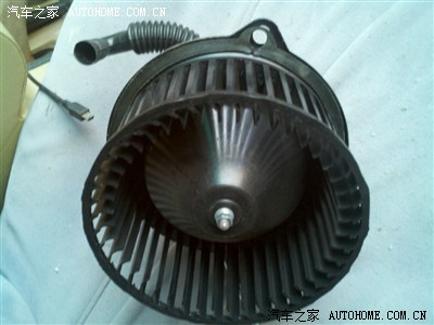

买的暖风电机总成,因为车上的盒子没坏,所以只需要这个电机和扇叶,其实只要扇叶就行了,想了想还是整个电机换上吧,等坏了在哪旧的换上,其实旧的前两天自己刚做完保养,上的黄油!!
拆下里的电机含扇叶!

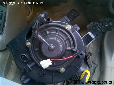

按完之后的样子!

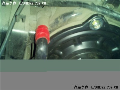

感觉这个管子容易脱落,防水胶布缠上!!!开始插插头,咦怎么插不进去啊!一对比和原来的是反的!!哎没办法剪掉插头,给老的接上!!!
按拆的顺序,反过来恢复原貌!!!!
