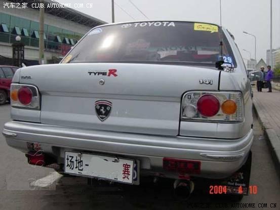

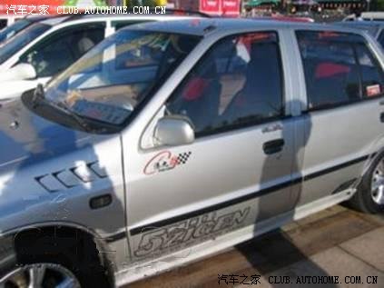

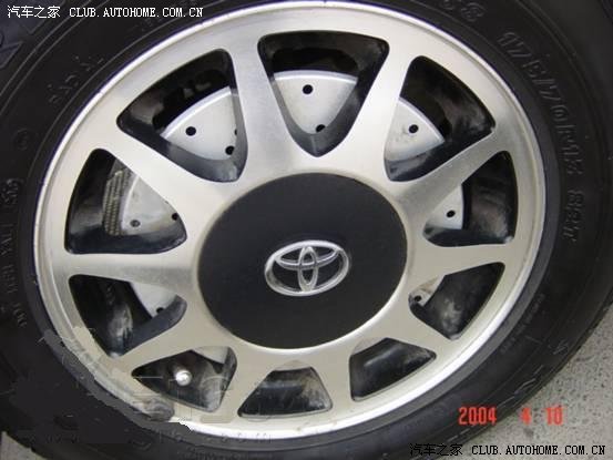

第一阶段:童年。 换轮胎、排挡杆、减震器、火花塞、氙气大灯。 加装平衡杆、尾鼓,更换CD加8音响。 加车身贴纸、加大包围,换方向盘、赛车座椅,加尾翼,喷黑前后灯等。 我一步一步的来完成他的心愿,在03年我给他第一次换的鞋是175/70的轮胎,轮毂没动,原来是165/70的,接着又换了一个简单的直排,加装了平衡杆地线,换了火花塞、方向盘等一些简单的装饰和贴纸,让他变了一个精神的孩子,一个顽皮的孩子,那时候他刚1岁多,算是他的童年吧 ~ 他跟着车友会慢慢的成长,学会了更多更深的东西,在今后的日子了,为他更换了更多的配件。坚硬的减震、夸张的大包围、更大的轮胎和轮毂(185/60/14的)、赛车座椅,加装了电压表、机油温度表、转速表等等,还装了水燃器、燃油增压器,换上了七芯8A用的SUPER POWER缸线,以及NGK铱金6度的火花塞,进气换成了风箱,加上了尾翼,尾灯换了水晶灯并喷黑了,8000K的双氙大灯,博士的喇叭,改装了CD加了6个喇叭和2个高音头,以及一个12寸的低音炮和双功放。前下稳定杆,换了双排气的尾鼓,摘掉了三元,更换了刹车总泵,分泵和内置通风盘等等。 它在马路上极其的招摇。轰鸣声、车的外观,让他的回头率大大的提升,不停地会有人议论,夸奖和称赞他。 记得有一次车停在路边上,从后视镜上看见一辆警车从我旁边慢慢行驶过来,在我前面突然停下来了,下来2个交通警察向我走过来…晕,我慌忙的下了车,主要得向人家打招呼,警察对我说:“你这是什么车改的啊?”“夏利啊”,我随口答到。“哦,夏利啊,我还以为什么车呢,没事我们就下来问问你这是什么车,没事,你改装验车过不去,别的我们不管你”。说完他们走了,我额头上冒出了汗水目送警车走了…… 还有一次,我去一个村子里办事,把车停在路边,回来时有两个农民师傅围着我车前后左右的看了半天,我没打扰他们,就在旁边看着他们会说什么,结果一个农民说:“你说现在的富康变样了啊”。“什么啊,你看不出那是爱丽舍啊”……我掏出防盗器打开车门快速的开走了。还有会在路上人多的地方经常听到外边议论语言,大多是在猜什么车,最清楚的记得我缓慢的行驶准备停车时,一个小孩指着我车的尾翼很大声的跟他爸爸说:“爸爸,快看,飞机!”……我当时差点没把刚喝在嘴里的可乐喷出来,以后这样的事情经常会发生,我真的习惯了……

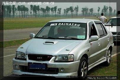

小时候的他,是那么的顽皮可爱,身上的装饰很鲜艳又显眼。粗粗的响鼓在路上很拉风~~~

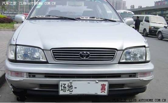

顽皮的孩子的正面,贴上了不是自己的标志,现在想起来有点傻。

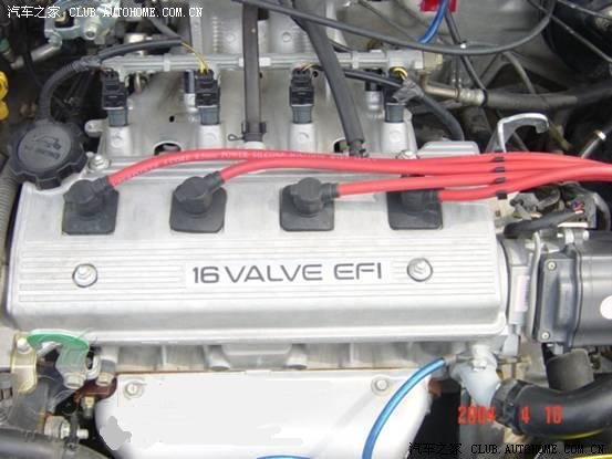

心脏的部分装上了第一套5芯的缸线,和NGK铱金的火花塞,开始了他的快速生活~
把原车的165轮胎改成了175,轮毂没动,稍微加了些装饰,这是为儿子换的第一双鞋~

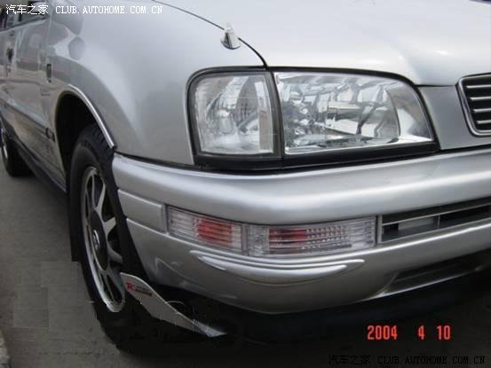

用水晶的转向灯和前杠下的定风翼来打扮这个爱臭美的孩子~~

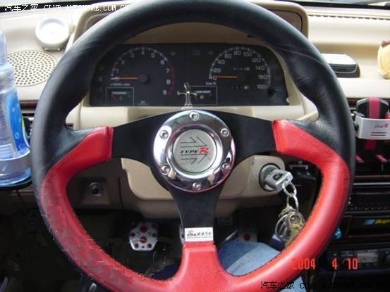

为儿子装的第一个方向盘,他很满意~

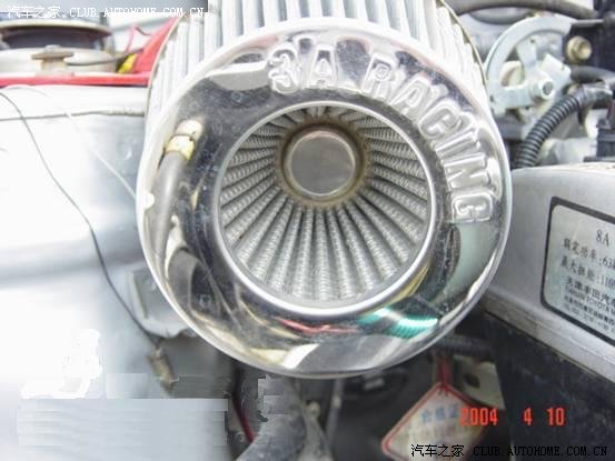

最初的进气系统改成了冬菇头。
