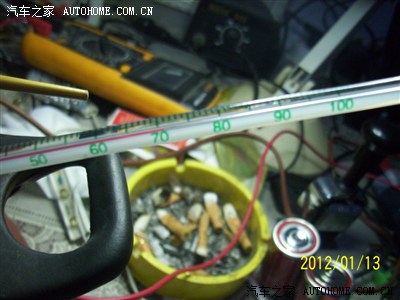

  检测设备 加水
 水温
 开始加热
40度
  60 度
   70度
  84度
  还没动静
90度时开始开启
97度时全开
  全是雾气 不好拍啊
检测结果 节温器完全正常 决定第二天换上

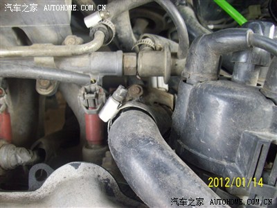

 节温器座位置  开拆
    拆下来了
    这个垫子要刮干净 否则会漏水
    这个也要刮干净
    原车的节温器
 新的装车
 在往后手上就都是密封胶了 就没拍 其实就是按反顺序安装 加防冻液 最后着车实验 看有无漏水 高温 就OK了
