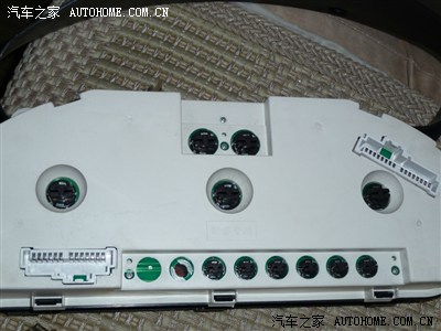

拆下的仪表背面 中间那3个大的就是仪表背光 上面两个是转向灯 下面那排小的是指示灯

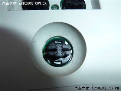

来个特写 是3W的

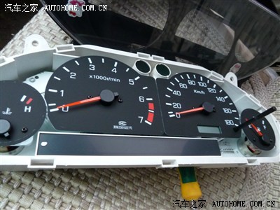

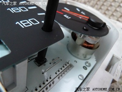

仪表正面 改装时可以不用拆下前面的罩 我是为了研究一下它的构造

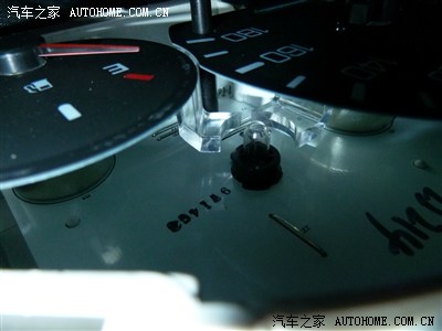

原车背光灯特写 是普通的钨丝灯泡 缺点发热量大 耗电 我的拆下来都黑色了

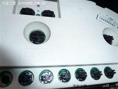

小的是指示灯的 手刹 和远光的指示灯 红色和绿色的 其他的指示灯可以不换 因为不是经常亮的没有必要改 安装时注意正负极
