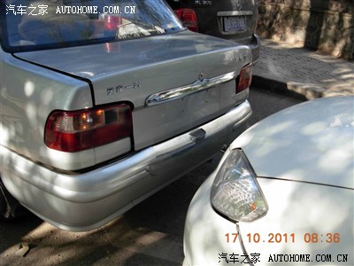

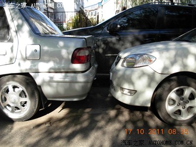

在坛里学习期间,小夏利被一开车打电话的姐们儿从后面给弄了一下,力度不小,把后面的“夏利”都给震成“夏刊”了;后来分解大灯动烤枪时,索性用烤枪把后面的所有字都突突了,现在,车尾就剩“汽车之家”的车标了,倒也干净利落。![]()

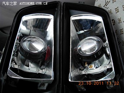

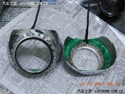

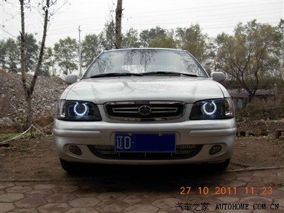

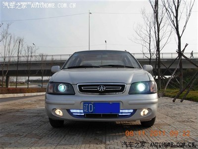

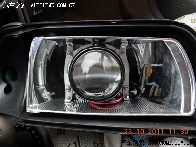

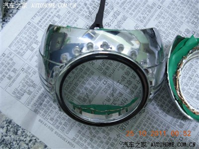

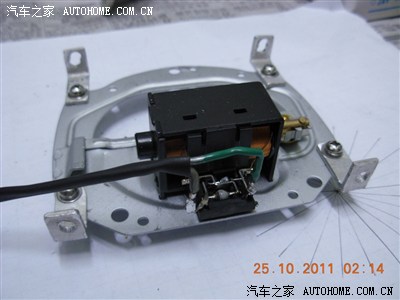

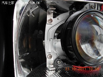

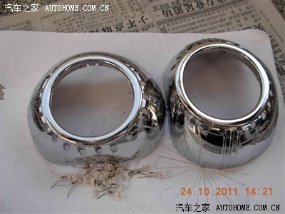

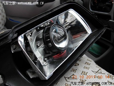

要说的是我在改制过程中失败的地方,供大家借鉴。第一个失败:因为透镜很大,我又喜欢让透镜处在灯碗儿中心的位置上,所以原灯碗儿里的“行车指示灯”的插孔就被遮住了;就想在“卡宴罩”上钻眼儿,镶一圈儿LED灯(网购的T5 LED仪表灯)来充当“行车指示灯”,并且也实施了,没想到却起到了不错的效果,不亚于“天使眼”的神韵(并没想有意去仿的)。更没想到的是,封灯、装车后的第二天开始,LED灯就以平均一天两颗的速度在熄灭!妈的,坑爹的LED仪表灯哇!再有改灯者,以此为戒!!!第二个失败:第一次封灯时,就用的朋友给的多功能的“蓝鑫793-A 中性防霉耐候密封胶”,透明的;事实证明这种非专一用途的胶用在大灯密封上是不好的。这种胶干透了以后缺少了一种“韧劲儿”,看情形短时间就会老化或是失性,再加上是透明的,和灯罩接触后反映出来的“白茬儿”也不好看。第三个失败:自己大意造成的,装配右侧大灯时,把长短两颗灯光调整螺丝给装反了!造成右侧大灯装车后,本来应该是短的那颗长螺丝被进气道管“压迫”,并通过螺丝把别劲传给灯体,造成右侧大灯始终无法调整到理想光照位置。
透镜支架没做成整体的,铝合金型材做的“小角”,简单还好调整。我所有的螺丝都是别人给要的纯白钢、不上磁铁的,省却了以后生锈的麻烦。![]()
这个在“暂时用夏利”的一再告诫下,焊接时格外的小心
钻完孔儿的“卡宴罩”和坑爹的LED仪表灯
焊接完LED灯的“卡宴罩”
等待密封的灯碗儿
不该用的密封胶![]()
这效果不亚于“天使眼”吧
行车灯、大灯一起点亮

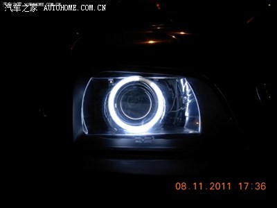

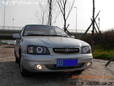

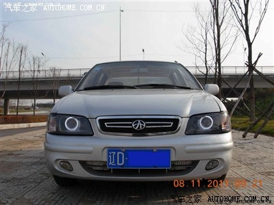

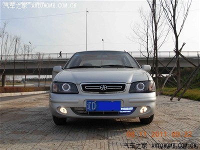

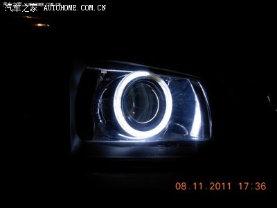

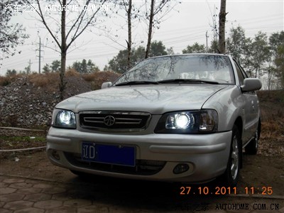

鉴于这三个原因,决定对大灯重新分解、密封。又网购了两只真正的“天使眼”光圈儿、两只“一拖二”的光圈驱动器(可以同时再驱动一只“恶魔眼”光圈的,我没安“恶魔眼”,不喜欢)、两只“天使眼保护罩”;这两只保护罩刚好掩盖了“卡宴罩”上拆下LED灯后留下的一圈儿小孔。经“廊坊夏利”指点,这次买了一瓶专用的玻璃密封胶“道康宁NP中性硅酮密封胶”,这次要的黑色的。现在就能看出来这种胶比我上次用的,好的不止一点儿,这胶干了以后不仅韧劲儿十足,而且割开面具有橡胶的特征。

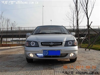

改成了真正的“天使眼”光圈,没觉得比原来的LED灯好看到哪儿去:![]()
顺便儿把坏了一年多的雾灯也弄好了,原车右侧雾灯 进水而把线烧了,一直也没排查;这次借着二次拆大灯后等着密封胶干燥的时间就弄了。用的左侧的雾灯控制线控制了一只继电器,继电器再控制两只雾灯(蜗牛喇叭接法儿,电瓶正极粗线引电进继电器,经雾灯后就近接地),这样接法儿应该比原车接法儿更稳妥、安全。![]()

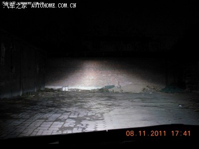

很受看的光型,还没时间找个地方好好调调
近光,漂亮的“切割线”:![]()
远光,市内照路不比近光效果更好,但是对付对面不变光的主儿,绰绰有余了:![]()

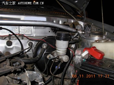

三,更换优利欧8寸刹车泵总成。
这个没啥可以多说的,汽滤被挤到了一侧,只带了一颗固定螺丝,问题不大,以后有时间再琢磨它。我和开修配厂的哥们儿的小徒弟一起弄的,拆原泵、换新泵、排气,不到30分钟搞定,效果嘛,谁用谁知道。

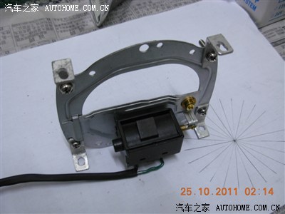

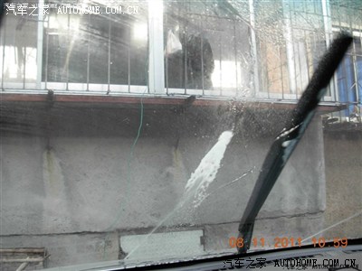

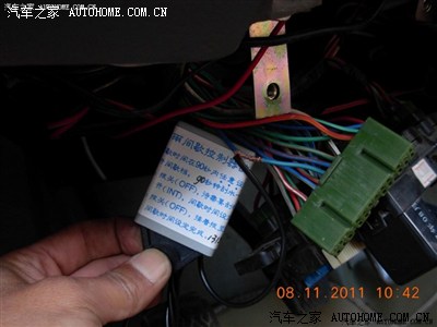

四,改装“智能雨刷控制装置”。按照“小雨刷”随样件儿一起寄来的文字指南,很容易的就完成了。试验时直接就往怀里带的雨刷器的控制杆,看着随喷射的洗液而翩翩起舞的雨刷杆儿,很是兴奋;这在别的车型上不可或缺的一幕出现在夏利身上却觉得挺美妙的!其实这一看似简单的动作,在实际使用中,绝对会形成安全与不安全这两个相反局面的!鄙视一下厂家,赞美一下“小雨刷”
(我说“小雨刷”老兄:你咋这有材呢,你上辈子是不是“裁缝”呢
)!剥皮、接线:![]()
先上防水绝缘胶布,再用塑料胶布,涉及电路方面,不可大意!我在对电路下手时,只要是接或焊断开的线头,必加热缩管。这个没断开,将就一下吧:
用塑料卡扣儿(“勒死狗儿”)把控制器固定到方向盘柱儿上:![]()
不错,像不像原位安装的:![]()
雨刷臂随着喷薄而出的玻璃洗液,同步翩翩起舞!就这样把你征服:![]()

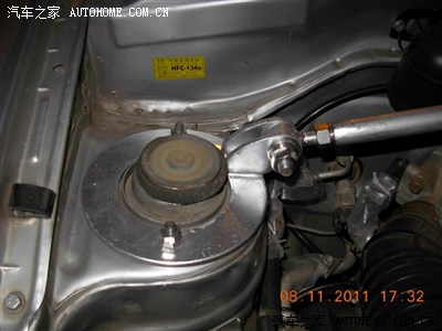

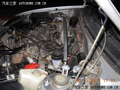

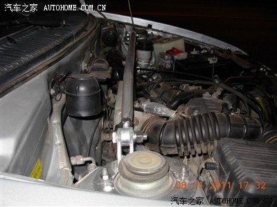

五,自制“前拉杆”:
看过坛里不少加装了的朋友都说有效果,自己也就跃跃欲试了。看着没啥复杂的技术含量,就开始琢磨自制。先是要了一根四分的镀锌管,又让朋友在工厂里车了两个垫圈(里径90、外径150、厚度6)、车了两个螺栓,白钢的,和两个同样白钢车的“圆形厚圈”分别焊接起来,形成两个“连接螺栓”,用于连接底座和钢管,加工了四片固定“连接螺栓”的固定片:朋友又送给我全套的M12白钢螺栓,外加一罐儿“镀铬手喷漆”,在我亲属家自己动手焊接、打磨、喷漆,用了二个小时。为了不和“制动液储罐”发生干扰,我选择了“偏心安装”。装车紧固拉杆后下山回家时(亲属家在半山坡儿,院儿内不平),上路面后一直正常的车向左侧跑轮儿,停车后把拉杆螺栓松开,在平路上的拉杆松弛状态下重新紧固拉杆后,车辆行驶正常,可见这个拉杆对两前轮的钳制作用还是很明显的。安装后到现在,可以明显的感觉到快速过弯时对侧倾的抑制作用。

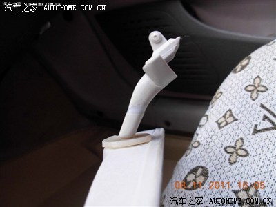

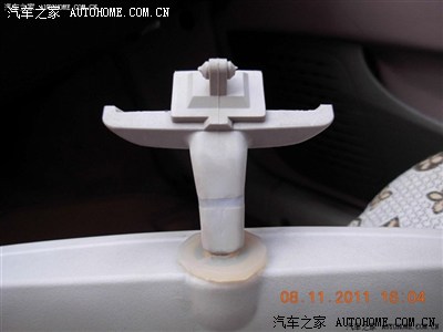

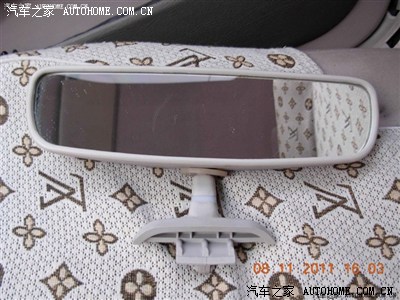

六,改车内后视镜。

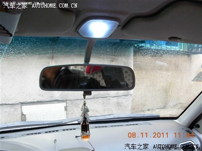

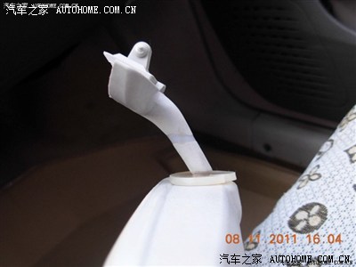

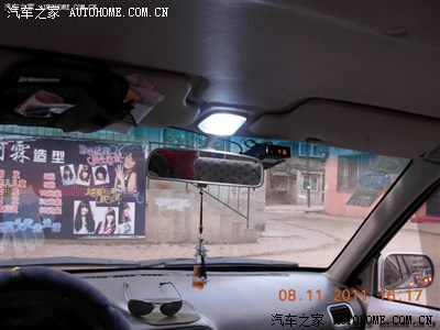

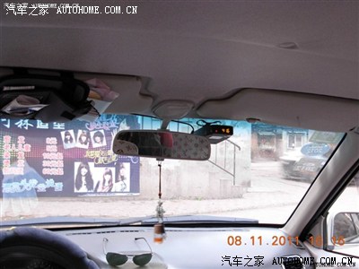

改动的目的有两个,一是想提高镜子的位置,改善前视视野;二是怠速停车时,后视镜随车抖动的啥也看不清,闹心,经考虑觉得后视镜支杆儿过长是原因之一。改动过程,想好截去多少后,找一与截去距离相等的平行的东西(直尺等),在支杆儿上平行划线,再按线截断,以保证重新接合后的角度一致;截断并经打磨调整好角度后,按镜面一侧支杆儿的断面尺寸(细的一侧),打磨座的一侧的支杆粗细(粗的一侧),同时把两侧截面都打上一圈儿“坡口”,给填充AB胶预留空间。完成后,在两个要对接支杆儿的截面上,各自沿支杆儿纵向钻一个深1厘米左右、直径3毫米左右的小孔,用一个截去螺帽的M4螺丝,把两侧支杆儿紧密的“串起来”,用“502”胶把两侧支杆儿及连接支杆儿的M4螺丝粘接到一起,此时的粘接力度,一只手抓住底座时,另一只手已足以随意搬动后视镜了,强度不成问题。随后在预留的“坡口”里填满AB胶,进一步增加粘接强度。在AB胶没有完全固化时,就开始锉刀、砂纸的打磨(省劲儿)。完工装回后两个目的均达到,不错。
锯断、打磨等过程没拍下来,不过语言叙述的很清楚了。
改动前:![]()
改动后:![]()
在这个小扳手上钻了一个直径3mm的小孔,用来挂装饰挂件儿的;不影响结构强度和使用功能:![]()
改动完装车后:![]()

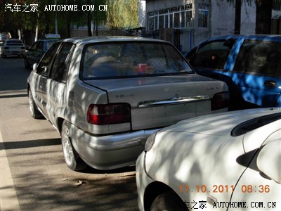

一、篇首,急诊,“住院”三天。

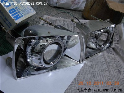

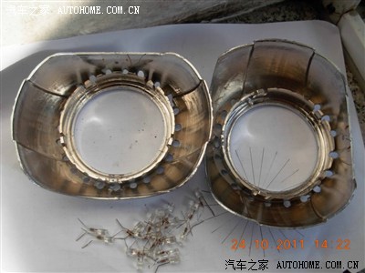

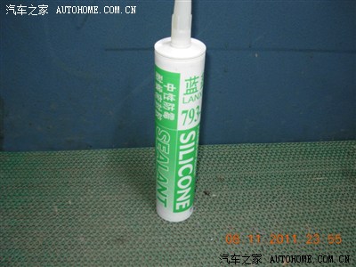

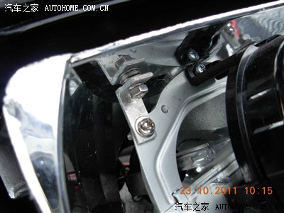

焊接完LED灯的“卡宴罩”

不该用的密封胶![]()

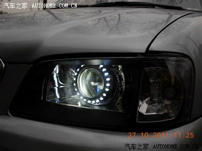

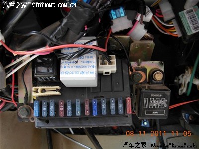

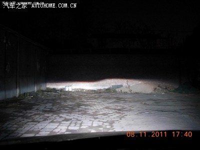

很受看的光型,还没时间找个地方好好调调
近光,漂亮的“切割线”:![]()
三,更换优利欧8寸刹车泵总成。

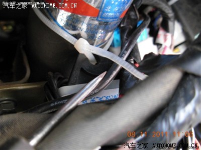

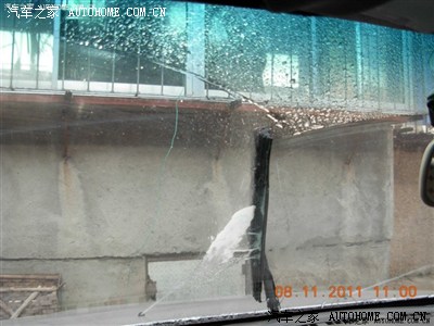

)!剥皮、接线:![]()

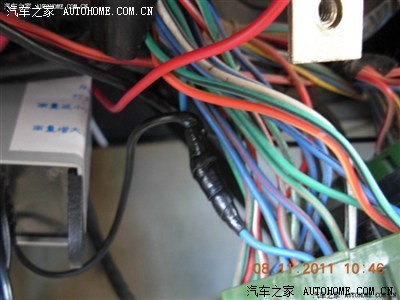

五,自制“前拉杆”:

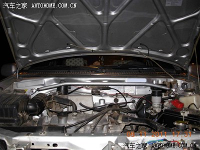

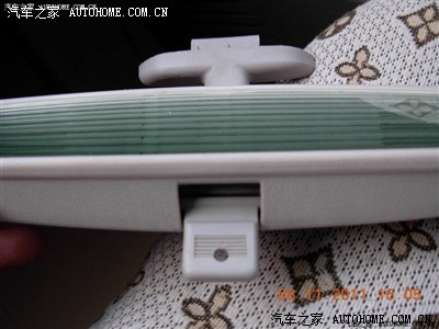

六,改车内后视镜。
改动前:![]()
改动后:![]()
改动完装车后:![]()
