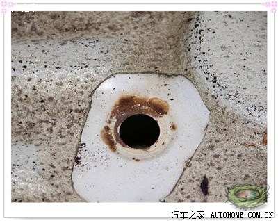

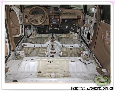

掀起地板胶检查车内底盘:
底盘基本无锈蚀,内饰完整。
只是一些排水小洞周边有些锈蚀,很好办,用砂轮机打磨后上防锈漆。

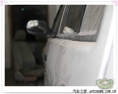

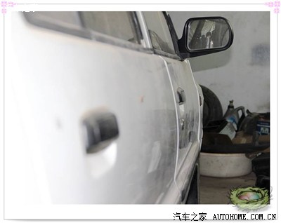

看外表车身左边肋条很清晰笔直,证明没有碰撞。
再看车身右边肋条也是清晰笔直。

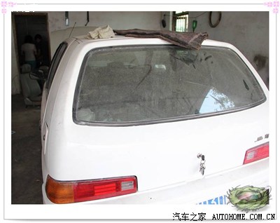

看后门似乎补过漆,但是后窗玻璃胶条完整,证明没有大的碰撞。

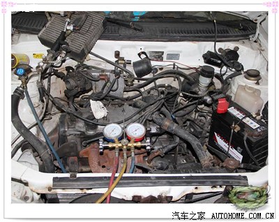

看发动机舱,虽然有些污渍,但整体完整,电瓶是骆驼的,据说换了才几个月,暗喜!

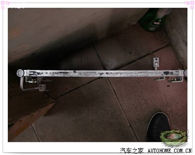

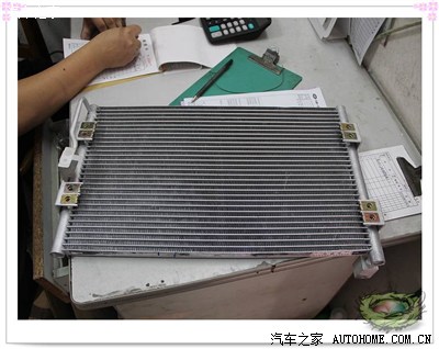

就是空调不凉,经检查漏冰种了,是空调冷凝器漏了,拆下来看有好几个沙眼,修理工说没有焊补的价值了,因为年限关系,是自然腐蚀穿洞,即使焊补后,一旦压力增高,其他地方又会泄漏。所以......
所以换了这个,商家说是原厂的,但是感觉比原车拆下来的密度大,层数多,厚度薄,但只有这种的了,只有换了。
当时没拿旧的比,但明显感觉比原车拆下的薄了三分之一。唉,既然商家说是原厂的,估计也能用。

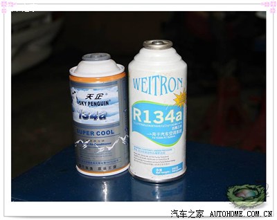

冷媒很重要,换就要换好的,自己买的只需加2罐,修理工提供的要加3罐多一点,大家比较看那个好。
抽真空后,修理工加冰种油,一不留神,没提醒,修理工把冰种油加多了,照成高压管过热,压缩机会有打铁的声音。因为不舍得浪费冷媒,反正温度还行,只能维持现状了。

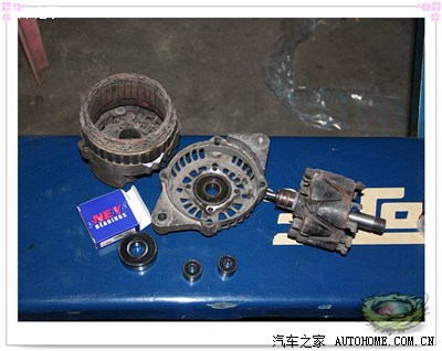

发电机和压缩机压带轮的轴承更换也是应该的,买的德国产的,也不知道啥牌子。

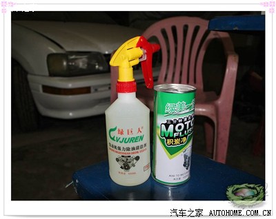

大部分搞完后,清洗发动机内外也是应该的。
强力除油剂喷在发动机外用牙刷洗刷刷,再用清水一冲很干净。
积炭精是倒在发动机内的,运转几分钟,连同旧机油一起放掉,再换新机油,能清除内部一些表面的油泥。

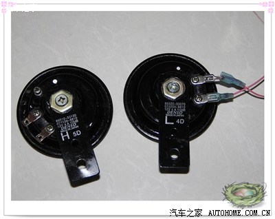

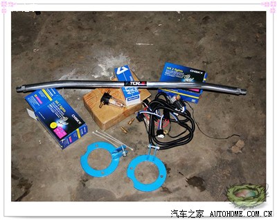

顺便换一对进口喇叭,什么牌子的大家都知道吧,高低音,够劲。就是不知道喇叭上的4D、5D是啥意思,音贝?型号?
提前网购的正好到货,都是大家曾经拥有的,感觉增光线不错,陶瓷插头带保险丝,线套是塑料伸缩管的。

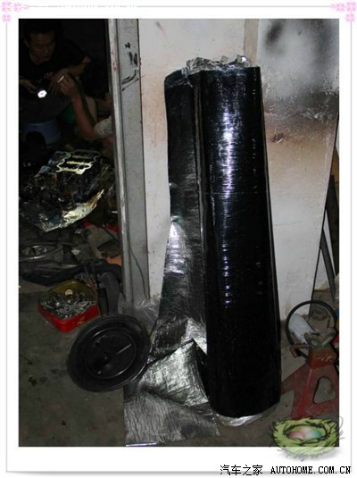

既然要整,就一次到位,隔音那能漏掉,制震板是首要的。装饰店买一块和买一卷价格差不多(一卷按批发),干脆买一卷,全车贴到爽,剩下的让修理工处理。
这个技术含量不高,贴紧了就可以。

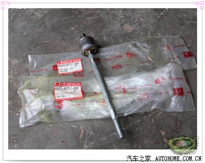

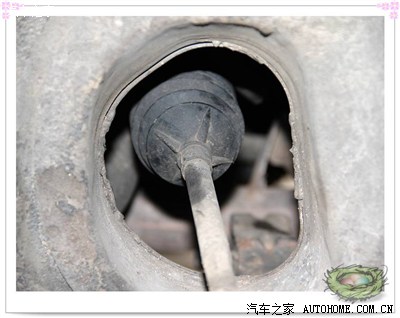

方向机内球头有点松旷,换!
内球头很重要,之前一台吉利金刚换了内球头,开出不到10公里,球头和拉杆脱离,方向立马失灵,修理工赶去后回来说,当时推车都推不了,前轮乱晃。试想当时车主开得很慢,如果上了高速路,后果是怎样的?高手回答吧。
所以,什么钱都能省,打炮钱是不能少的,既然这个钱不能省,就要换好的。

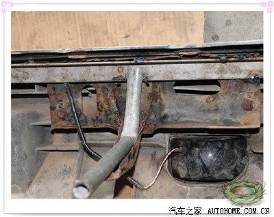

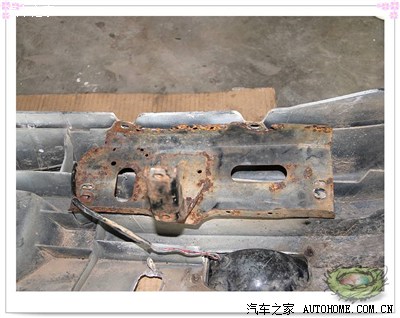

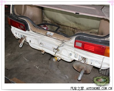

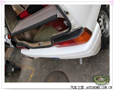

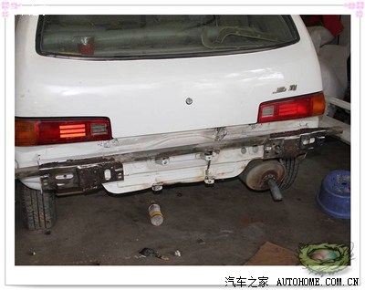

后面咋就这么空呐?屁股光秃秃天的?似乎少了点什么?当然不是少了保险缸。

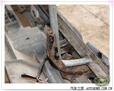

洗干净屁股再又看看,还是少点啥,没错,少了防撞钢梁。

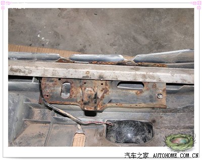

再到保险杠上看看,感情防撞钢梁在这呢,若是说破铜烂铁似乎抬举了,可是这确实是从车上拆下来的,我记得我的进口夏利不是这样的?改天,等我有时间了把我原来的夏利后保险杠拆下来给大家看看。
看看是设计车的人坏还是生产车的人奸。

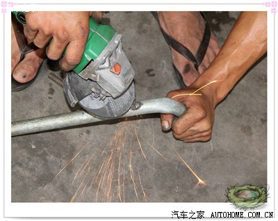

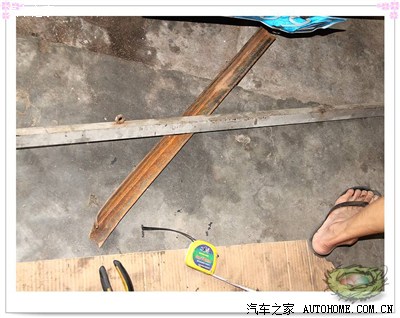

先找材料,首先想到了镀锌水管,但是镀锌水管是园的,硬度够了,但是横截面受力面太小,如果被正面撞击会直接卡进车体。
又想到了角铁,横截面大,受力面也大,硬度估计和镀锌水管不差上下,但是考虑到容易生锈,干脆用不锈钢角钢,既防锈又比角铁的硬度强。
看图,浅灰色的就是不锈钢角钢,褐色的就是角铁。

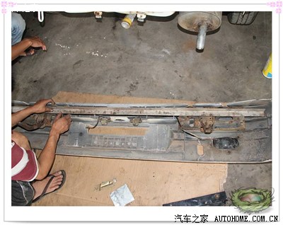

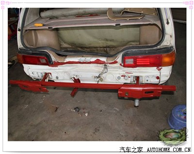

选好了材料就要实地比较比较,用不锈角钢把原先的两个挂架(只能称之为挂架,根本起不到防撞功能)连成一体,既固定了角钢又加固了挂架,使原先的两个挂架和角钢联成一体形成一个防撞面。
既然原先的挂架已经生锈,总要做防锈的,所以就不怕烧焊了,
直接把角钢焊在两个挂架上,这样就够结实了。
横梁的材料有了,想什么办法固定在保险杠?

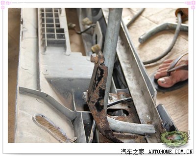

为了省事,还得利用废铜烂铁,把横梁固定在原先的挂架上(恕只能用挂架来称呼,简直就是连接车体于保险杠的挂架,根本称不上什么防撞钢梁),利用原先挂架上的螺丝眼。

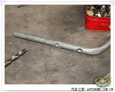

但是,挂架的连接也是不够硬度的,想到了镀锌水管。
用镀锌水管做主支撑+原先的挂架弯角做为拉筋,很给力了。
这个角度看就明白为什么用镀锌水管了,可以直接下到拉筋的槽内,方便插入,谁都不懂,哥弟肯定懂

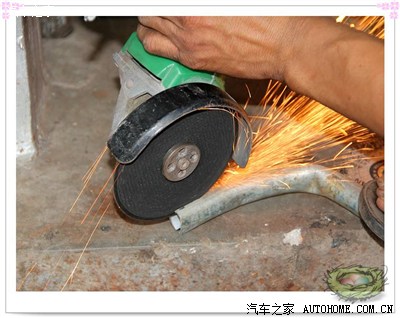

磨口是为了钻眼:

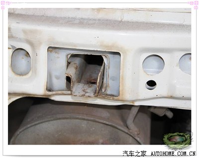

就是为了这钻眼

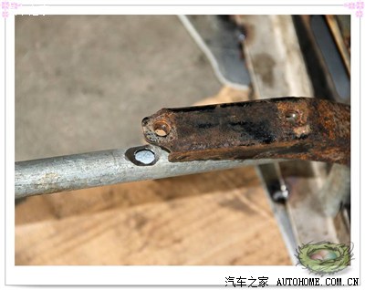

钻眼就是为了和拉筋螺丝口对齐,让螺丝杆伸进去,起到四两拨千斤的作用。
原先的挂架力度还是不够的,加了水管后把螺丝孔对齐,安装时让螺丝穿过原先的挂架直通到水管上,使水管能和车体的U型铁连成一体。
管头开个口,把角钢插进这个开口,然后再焊上就形成了一个整体。
拧上螺丝,看开口是否对齐再焊接。
焊接好后水管和拉筋就往这个洞插:
插上比对角度、位置:
位置准确无误,上漆,说是进口防锈漆。横梁本是不锈钢,为了好看,一起刷了,红腚,像猴子屁股。
红色的就代表警示,怎么看怎么喜欢,油漆未干,明天安装保险杠。

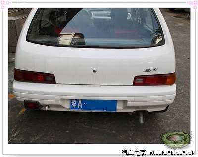

安装好后套上原先的保险杠,从侧面看完美无缺。
从后面正看也看不出任何的加装迹象,但是安全系数绝对比原先提高了1倍以上。
当然,车不是用来碰撞的,但是,同等的力度撞击,加装了防撞钢梁的受损害的程度就比没装防撞钢梁的要小得多。

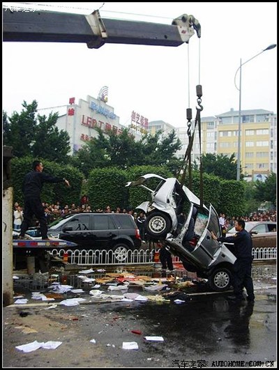

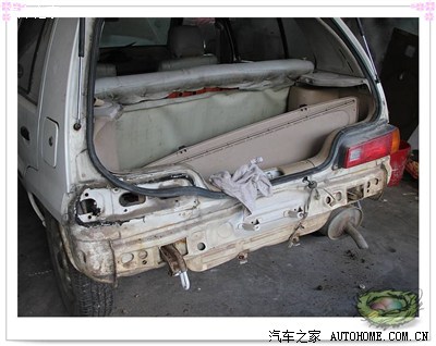

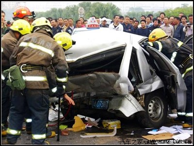

附几张我们海南一次车祸图片,其中的两厢夏利被沃尔沃从后面左侧撞击,因为缺少防撞钢梁,全部的撞击力都传递到车壳(很薄的铁皮),如果装了防撞钢梁,撞到左侧的时候,钢梁的右侧连着大梁(简单的说其实就是一条U型铁),撞击力会受到右侧的拉扯而减少一点,也就是说,撞击点变成撞击面,且加装的钢梁横着往前被两个后轮顶着,力度肯定会小很多,中间的牌照处就不会凹进去。
从下面的图片看,两厢夏利还有一个薄弱的地方就是后轮前面的弯角处,由于两厢夏利地下没有大梁,且U型铁也不是从后面直通前面,当后面受到撞击时,车壳很容易就从弯角处折叠,造成乘员被挤压受伤。
现在我就想,如何能再弯角处加大抗折叠的强度,是从车底加两条钢筋还是在座位底下垫脚的门框旁焊各焊两块角铁。请各位高手给以支招。
看看开夏利的受害者,吸能都在后半部,由于撞击在左后侧,所以撞击力径直专递到驾照位,变成了仅是驾驶位吸能,造成驾驶员死亡。而副驾的位置却是完好的,没有任何吸能。
加装了防撞钢梁后,不管撞击那边,都会受到防撞钢梁左右连接车体U型铁的拉扯,防撞钢梁会几乎横着向前,并同时传递到正副座,使整个车体变成一个整体的吸能区,就会有效地化解撞击力。
按这个车祸分析,同等的力度下,如果加装了防撞钢梁,副座也分担一部分的吸能,估计驾驶员就不会死亡了。
