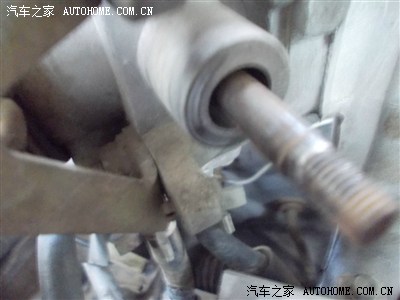

看图里的那个轴,如果您用手转动它感觉特别涩,最好您用松动液喷一下,呵呵

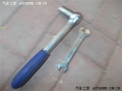

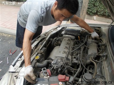

先准备工具:

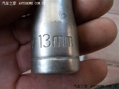

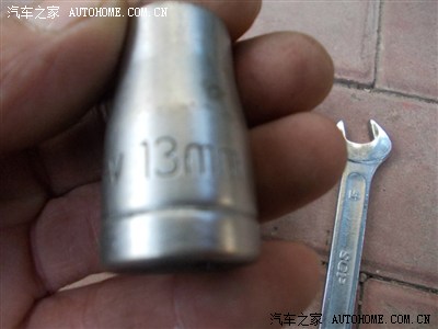

13mm的套筒一个,套筒扳手一个
12mm--14mm 开口扳手一个
10mm扳手一个

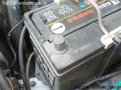

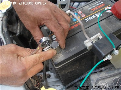

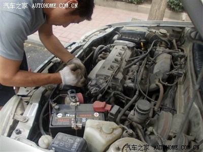

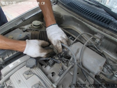

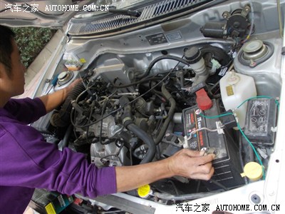

用10mm扳手先拆掉电瓶负极线,

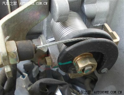

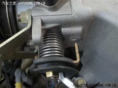

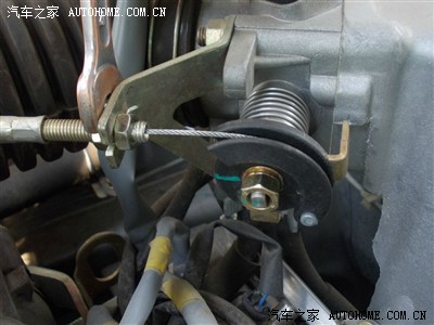

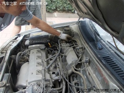

看你的节气门,!!!

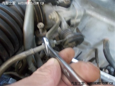

油门线是不是松松的??呵呵

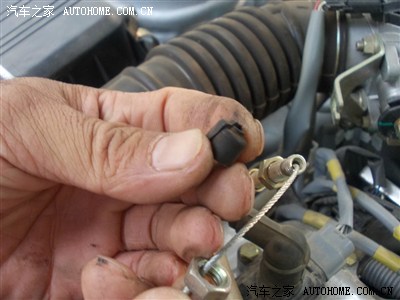

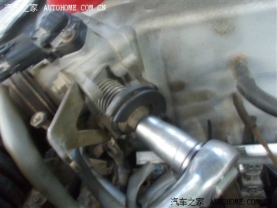

用12mm的开口扳手先拆掉油门线吧

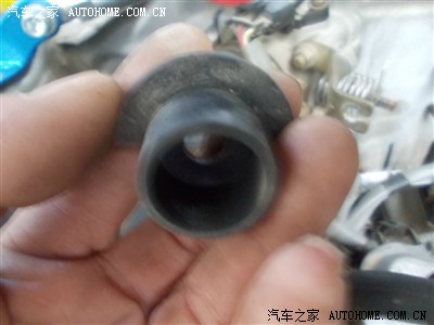

务必将这个胶皮帽扯掉,因为这个老化以后,容易脱落,卡住油门拉线,
那样很可怕,车子象疯了一样,一直在加油门,转速居高不下
如果是在行驶中,后果更严重!!

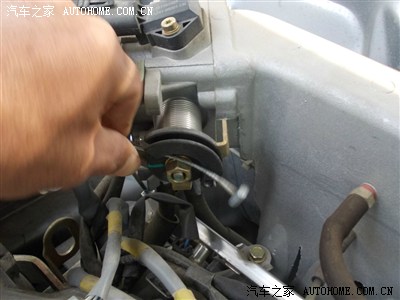

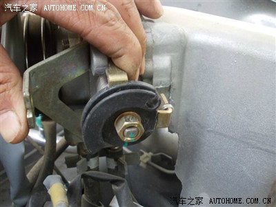

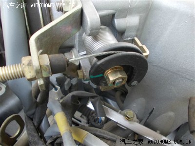

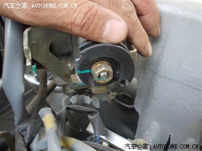

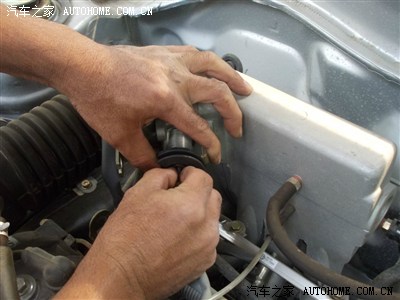

再用13mm套筒,拆掉节气门轴的锁母,。
首先,用手将加速阀片转到头,也就是油门到最大的样子
就是这样,然后再拆螺母
那个螺母和垫片,要仔细的取掉,别掉在地上,呵呵

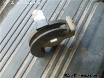

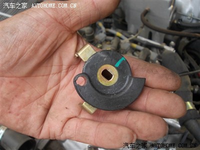

然后用手晃动节气门的主动阀片(就是挂油门线那个)
摘掉它,

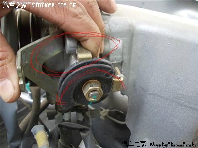

夏利的节气门还有一种,带一个半圆形的塑料套,也是这样拆掉的。

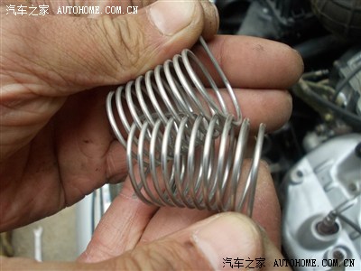

然后,把弹簧拿下来。

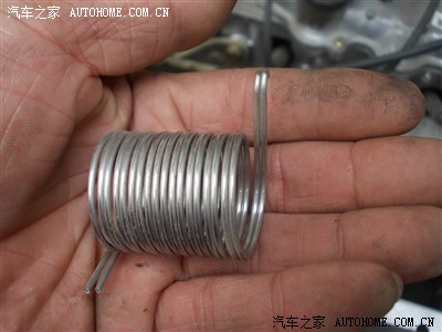

我们把弹簧分开,呵呵其实就是2根弹簧而已

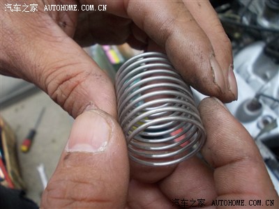

我们去掉一个,因为,实在太多余了
我的建议,您别扔掉那个取下来的弹簧,
在您觉得这样做了以后还想还原回去的时候,弹簧还在

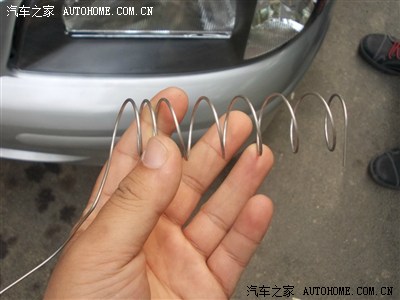

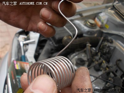

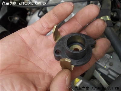

首先,您要了解,弹簧该使用什么材质,哈哈
看看吧,这是什么玩意?弹簧钢会这样吗?
你不用费劲,一拉便知....
这个图片请勿模仿 请勿模仿
这个图片请勿模仿
两个这样的弹簧,导致了你的车在行驶中加油提速时候反应迟钝!!!!
除了一个弹簧,我们把拆掉的还装回去...

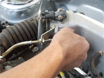

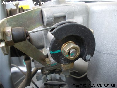

安装好油门拉线
切记,油门拉线别太松,哈哈
反正,我遇到的,10辆车有8辆,油门拉线是松搭搭的
调整油门拉线的那两个紧固螺母即可
我再给您标注一下
将A标记的螺丝扣尽量多出来一点,您一弄就能明白了

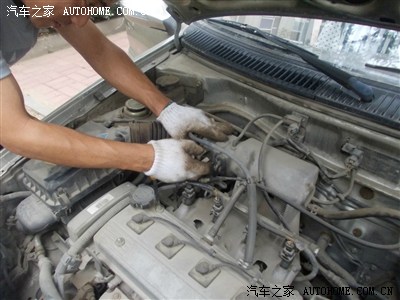

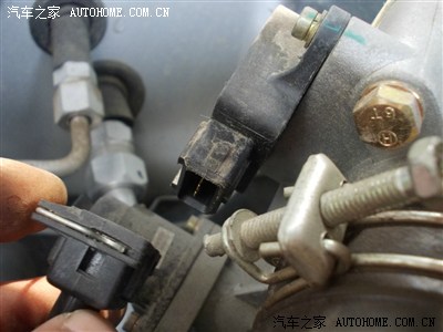

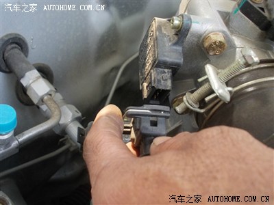

拆掉节气门位置传感器的插头

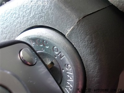

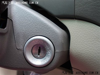

然后,将钥匙门开关打开到点火位置
就是平时启动发动机时候,仪表灯都亮起来的位置
再这样~!!!
看图
请别怕麻烦

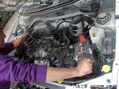

一手拿住插头,一手拿著电瓶负极线
同步状态下,左手插入节气门的插头,右手把电瓶负极线和电瓶负极接触!!!!
您会听到机舱里有动静,别去管它
这样反复3次~!!!!!!每次停留2秒即可!!
务必是3次~!!!!!
最后一次,插头插好,电瓶线紧好。

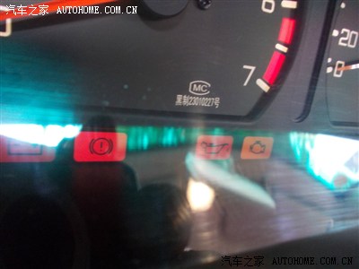

来到驾驶室,这时的仪表灯是亮起来的
这样等待10秒钟,
然后,不要碰油门踏板~!!启动发动机
让发动机怠速运转1分钟~!!(切记,绝对别踩油门)
然后熄火,再启动后,您试试车吧

另外,我补充一点,取掉一个弹簧,不会导致油门回位慢的,只要您的节气门轴没有松旷~!!
您动手时,检查一下标注的这个轴,是不是已经很旷了?
还有,如果有的朋友平时感觉油门有时会卡住踩不动
您最好自己再调整一下这个螺丝吧,
但是切记,松开那个小螺母,最多把那个小螺丝拧紧(顺时针)一圈即可,千万别拧多了
