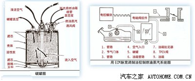

首先,我们来看看它的工作原理(如下图所示)
发动机熄火后,汽油蒸汽与新鲜空气在罐内混合并储存在活性碳罐中,当发动机点燃后,装在活性碳罐与进气歧管之间的电磁阀门打开,活性炭罐内的汽油蒸汽在进气管的真空度作用下,被过滤后的洁净空气带入气缸内参加燃烧,这样做不仅降低了排放污染,而且也降低了油耗。
其中碳罐是这个系统中最为重要的关键装置,收集和存储汽油蒸汽的主要功能就是由它来完成,就像我们人体中的“胆囊”用于存储和提供胆汁一样。
装在车上的碳罐其实是一个总成,它的外壳一般都是塑料制作的,内部填充有可以吸附蒸汽的活性碳颗粒,顶部还设有用来控制进入空气歧管的汽油蒸汽及空气数量的清洗控制阀,以及用来净化汽油蒸汽的过滤网等。

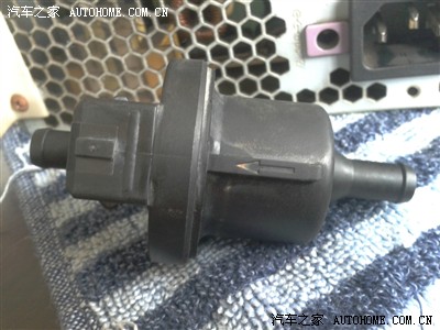

首先,大家先认识一下我们夏利的这个器官---碳罐电磁阀

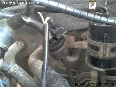

它就“长”在小利的这个位置---刹车泵旁边,防火墙上!!!
由于天气较热,我选择了拆下它回屋里修......
回屋的几步路也不闲着,(现在讲究高效率嘛)用嘴吹电磁阀的任意一端,如果不通,说明它有50%的几率是好的(因为这个东西坏了是电磁阀不吸合,有可能是开着的,有可能是闭着的。)如果一吹很通畅,那么明确的告诉你,肯定坏了!!!怎么证明它坏没坏呢?下面,就是正题了!!!

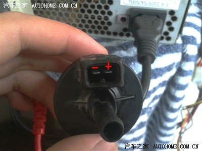

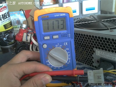

我有一个电脑主机电源,12V输出。(没有的没关系,在车的电瓶上测试就可以了)

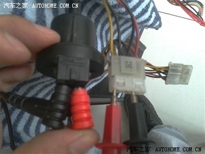

找到合适的电压插头11.73V
然后正负极接上(一头反复通电、断电,通电的同时还用嘴吹,如果通电的时候通气,断电的时候不通气就是正常的。)
正负极我测出来了如图:
经测试,我的通电断电时都通气。下面,好戏来了!!!

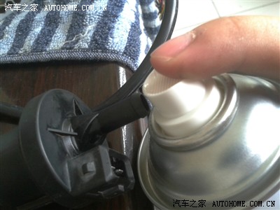

上表板蜡!!起到润滑的作用!!怎么用?接着看......(不用我再叙述了吧!两头都要喷哦!!!)
然后用手堵住两头用力摇晃......
再然后继续反复通电、断电,直到听见电磁阀能咔哒咔哒响为止。
修好后装回原处!!!大工告成!呵呵,希望能帮到各位利友!!!
