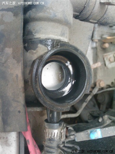

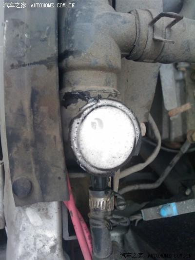

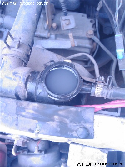

前段时间水箱盖不严漏防冻液了,中间补了几次水,后来换了水箱盖不漏了,前两天打开水箱盖看了一下,真脏,决定清洗水箱,换防冻液。上图说明。

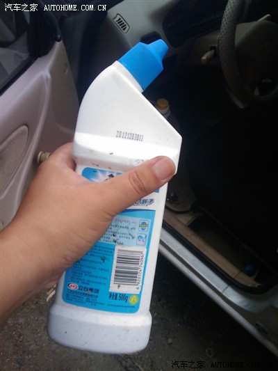

这是已经加了洁厕液以后的照片,开始忘了拿手机了,相机没电只能拿手机先将就了。
洁厕液

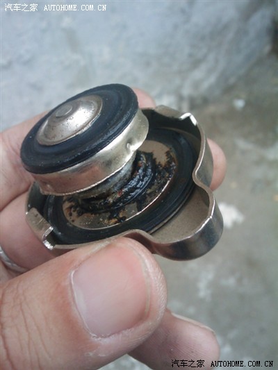

新水箱盖已经成这样了
着车还是有泡沫,不过还可以接受。
真脏

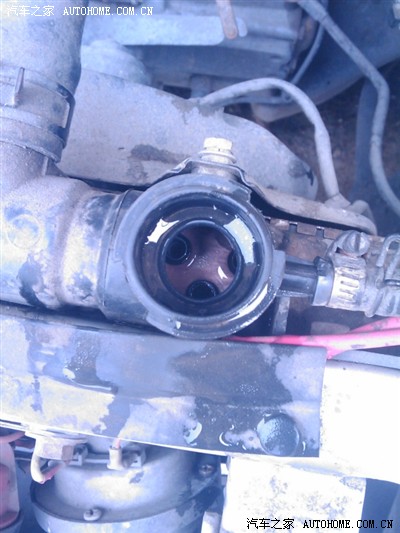

水温上来了
开始冒泡

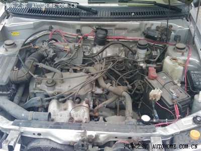

发一张机舱全景图04年7101A 电装系统,有点脏,呵呵

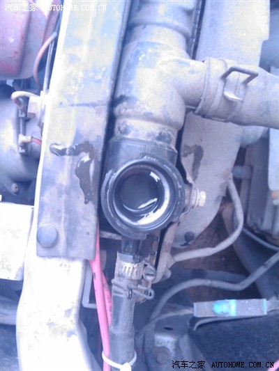

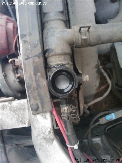

等了40分钟,车凉了换清水,还是很脏

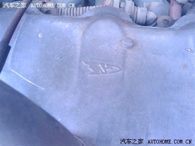

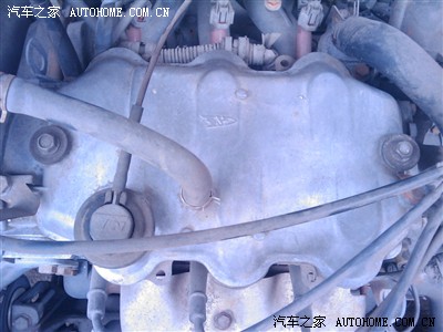

插一张发动机盖,天内的![]()

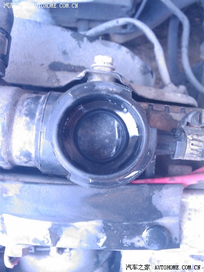

又等了40分钟 放水很脏啊!!!
里面干净多了
为了以防万一又拿清水冲了一遍
水垢不少
继续清水伺候
后面没拍照片,把水放掉,开着放水孔,用水冲,冲了几遍,加新防冻液,6公斤的60元。
洁厕液
新水箱盖已经成这样了
着车还是有泡沫,不过还可以接受。

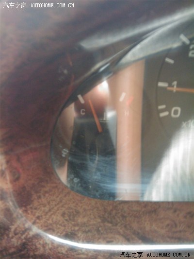

水温上来了

等了40分钟,车凉了换清水,还是很脏
插一张发动机盖,天内的
又等了40分钟 放水很脏啊!!!
里面干净多了
