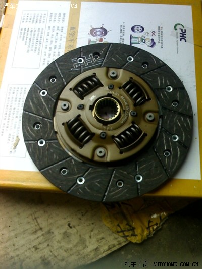

拆开包装的法雷奥片,做工相当精致。上面写着made in 棒子。

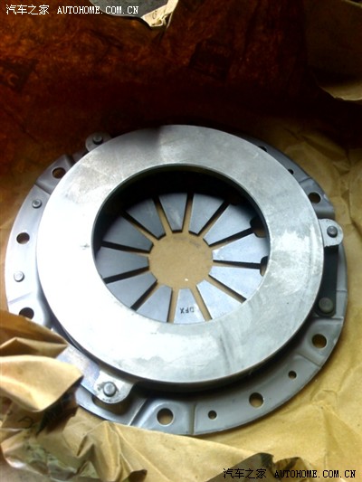

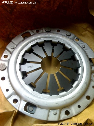

这是法雷奥的压盘,看起来没有片的做工好。

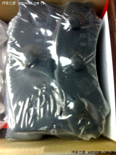

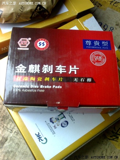

这是陶瓷刹车片,心想换个好点的刹车片能不能改进一下刹车。价格比德国博世还贵一倍,说是热制动性能好,可以连续长时间刹车,刹车片不会软化失效!

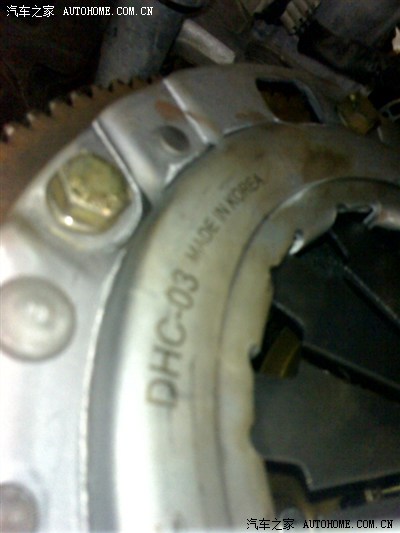

这是压盘的正面,上面刻着法雷奥的标志,写着mede in 棒子,看起来和我换下来的普伦没有太大区别。
这是刹车片,据说这种刹车片非常耐用,而且不会掉碎渣,就是轮子不会看起来黑黑的!

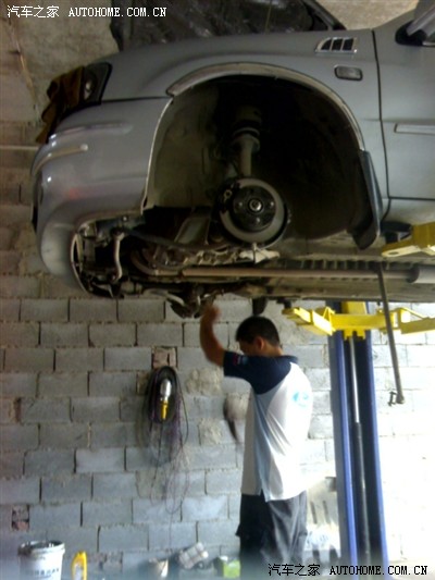

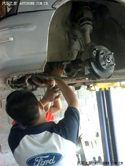

师傅给我大拆了,轮子,换挡杆,变速箱。。。

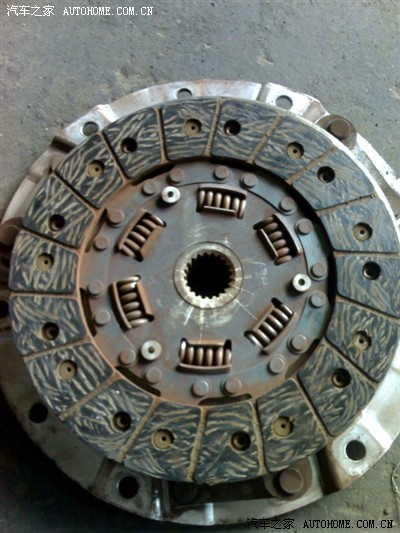

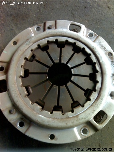

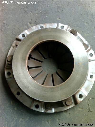

这是8000KM的时候从4s换的普伦压盘,看起来和法雷奥差不多做工,也基本没有磨损,不过上面写着配套不知道什么意思!
换下来的普伦压盘另一面,看着还行,听新的,应该还没啥问题。

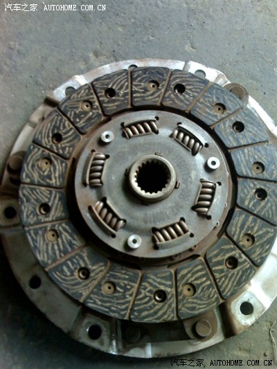

这是换下来的破离合器片!罪魁祸首就是他!连个品牌都没标,就模模糊糊印着一个一汽标,最后仔细观察发现写着CYD,以前也有车友反应,这是长春一东产的垃圾,质量相当差!
看起来没有啥问题,磨得也挺好的,可和法雷奥对比了一下,发现这个破玩意厚度比法雷奥至少薄5MM,他妈天津一汽每次都是差一点就能做好了。就这5mm,让你挂档困难,起步抖,换挡挫车!真是垃圾中的战斗机!

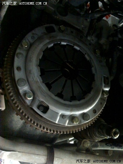

换好了的压盘,最后照了一张就要关箱体了!

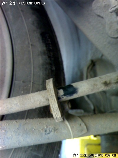

他们忙活着的时候我顺便看了看,又发现一个隐患,后刹车油管快磨透了,就这个吊耳差1cm,又是1cm

最后说一下刹车片,刹车片换了以后感觉刹车提升不是特别明显,最大的感觉就是刹车高了(和新片比较厚有关系吧),踩下去舒服点了,最后停车的一刹那比较稳。再就是洗车的时候发现轮圈确实不黑了,别的没有很大感觉,看来还是换优利欧的刹车才是王道!
