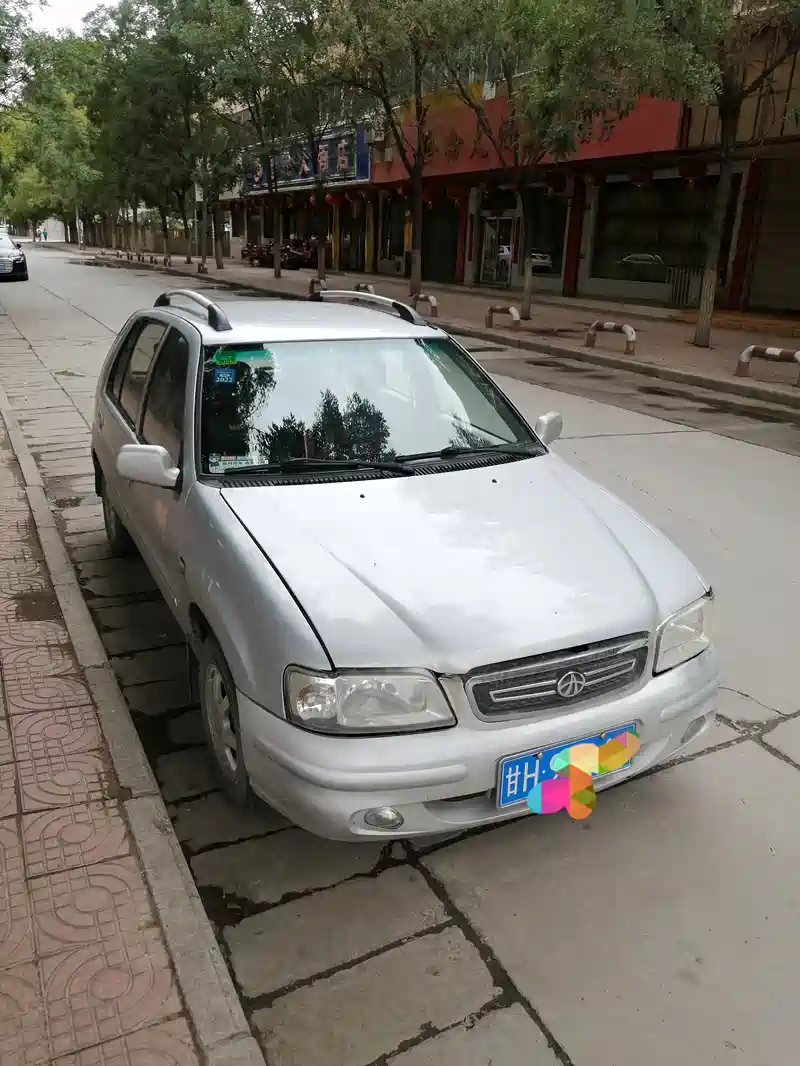

审车尾气过不了,氧传感器拆不下来,三元洗不了。用加油箱里的三元清洗有用吗?

加油箱那种清洗剂效果有限,老夏利尾气不过先换火花塞和空滤,拉高转速跑半小时热车后再去检测。氧传感器拆不下来就喷点松动剂焖一会再试,实在不行找修理厂用专业设备洗三元,花点钱比反复检测强。

清洗三元,可以用我们当地的一种大树牌洁厕液,一种弱酸性液体,可以再兑一些水,三元拆下来浸泡几个小时,然后用清水冲洗。这是在早期夏利论坛里学的,我还没等到用,车就报废了置换了
方法2,验车前先把空气滤清器弄得比较湿漉漉的,跑一段二、三十公里的高速,下来后直接进站验车。至于为什么空滤要打湿,我也是从一个老师傅学的,没有科学原理依据,我每次验车都是打湿空滤的,车子除了刹车要再次上线,排放一次过。

看哪个指标高,氮氧高,三元不行了,一氧化碳高,空滤和氧传感器,现在管的严,一般解决不了,
