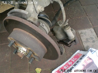

分泵的保养很重要,去年直接抹的黄油,没有换橡胶套,今年专门买了保养套件。拆装很简单,先拆轮子
转动刹车盘,看到分泵的后面

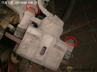

红圈处的两个螺丝需要拆下
再接着拿下分泵总成

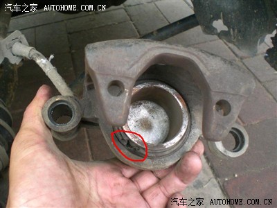

活塞的密封圈橡胶开裂了,不过还没有渗油,自己不摸情况,没敢贸然动手
